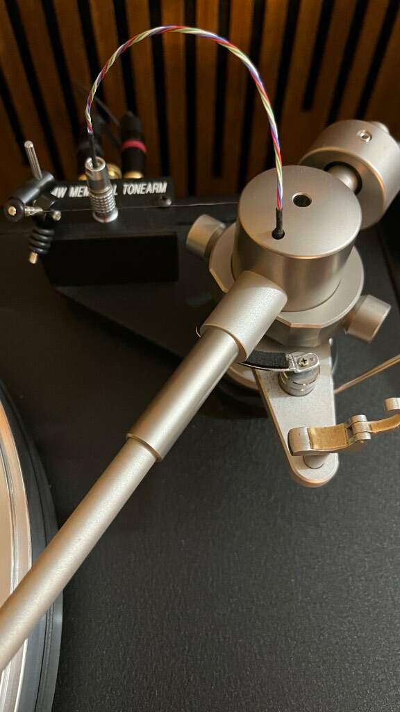

Panofsky Inviato 26 Aprile 2023 Condividi Inviato 26 Aprile 2023 23 minuti fa, mla ha scritto: Se rimani correttamente nei quadratini secondo me e credo secondo VPI, non ti dovrebbe capitare di modificare l’arco. No, è possibile rimanere allineati ai quadratini anche sbagliando l'overhang (primo schema situazione ideale, secondo con overhang di 1mm più lungo): è una questione puramente geometrica al massimo si introduce un ulteriore errore sull'angolo di offset, come evidente nello schema seguente, dove è riportato un particolare della seconda situazione con aggiunta la congiungente il punto di appoggio della testina con il centro dell'articolazione del braccio) p.s.: forse nei post precedenti ho confuso offest con overhang, guardo se posso ancora correggere Link al commento https://melius.club/topic/13842-testina-e-prephono-per-gira-vpi-scout-ii/page/10/#findComment-814931 Condividi su altri siti Altre opzioni di condivisione...

mla Inviato 26 Aprile 2023 Condividi Inviato 26 Aprile 2023 @Panofsky scusami, io non riesco ad interpretare i tuoi grafici, ma se sei così sicuro, scrivi a VPI dando loro le indicazioni su come correggere la dima. Link al commento https://melius.club/topic/13842-testina-e-prephono-per-gira-vpi-scout-ii/page/10/#findComment-814943 Condividi su altri siti Altre opzioni di condivisione...
Panofsky Inviato 26 Aprile 2023 Condividi Inviato 26 Aprile 2023 3 minuti fa, mla ha scritto: scrivi a VPI dando loro le indicazioni su come correggere la dima. fossero italiani lo farei senz'altro, se non altro per chiarirmi di non essere io in errore, ma non sono in grado di sostenere una discussione del genere in inglese Link al commento https://melius.club/topic/13842-testina-e-prephono-per-gira-vpi-scout-ii/page/10/#findComment-814950 Condividi su altri siti Altre opzioni di condivisione...

Panofsky Inviato 28 Aprile 2023 Condividi Inviato 28 Aprile 2023 Ho approfondito la questione, e mi sa che ho fatto un polverone per niente. Guardando un video sulla regolazione di un VPI, ho visto che la parte sottile della dima, quella che termina con una coda di rondine, va puntata dritta sulla base del braccio, e con questo si fissa il punto di allineamento, che non può più ruotare intorno al perno del braccio come avviene con una dima normale. Non è più possibile così montare 1mm più avanti o indietro, proprio perché la dima è impossibilitata a ruotare Questo equivale a imporre il secondo vincolo di cui parlavo e di cui avevo "bisogno"; equivale di fatto a imporre il giusto overhang Direi che sono geometricamente rinfrancato Abbiate pazienza per l'evitabile casino che ho sollevato 1 Link al commento https://melius.club/topic/13842-testina-e-prephono-per-gira-vpi-scout-ii/page/10/#findComment-816454 Condividi su altri siti Altre opzioni di condivisione...

mla Inviato 28 Aprile 2023 Condividi Inviato 28 Aprile 2023 1 ora fa, Panofsky ha scritto: Non è più possibile così montare 1mm più avanti o indietro, proprio perché la dima è impossibilitata a ruotare È quello che anche io ho cercato di dirti, ma eri così sicuro e determinato per cui non mi è sembrato il caso di insistere. Link al commento https://melius.club/topic/13842-testina-e-prephono-per-gira-vpi-scout-ii/page/10/#findComment-816580 Condividi su altri siti Altre opzioni di condivisione...
