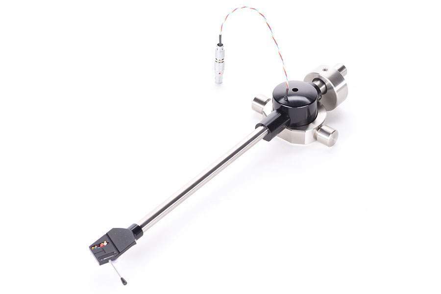

gibraltar Inviato 6 Aprile 2023 Condividi Inviato 6 Aprile 2023 In quello che avevo io lo spillo era molto sottile, comunque il tutto è molto simile a quello in foto. Ecco, appunto, essendo il rovescio del braccio una specie di cupola che poggia sulla punta acuminata, quale parte di esso entrerebbe in contatto col fluido, sì da esserne smorzato? Link al commento https://melius.club/topic/13842-testina-e-prephono-per-gira-vpi-scout-ii/page/3/#findComment-795358 Condividi su altri siti Altre opzioni di condivisione...
iBan69 Inviato 6 Aprile 2023 Condividi Inviato 6 Aprile 2023 @gibraltar la parte interna “femmina” del cilindro del braccio dove si inserisce lo spillo, tocca, nella sua parte periferica sull’olio che è fondamentale nel controllo dei movimenti del braccio. La quantità di liquido inserito nel bicchierino raccoglitore, determina, un maggiore o minore smorzamento. Farò una foto, di questa parte, così sarà più chiaro. Link al commento https://melius.club/topic/13842-testina-e-prephono-per-gira-vpi-scout-ii/page/3/#findComment-795465 Condividi su altri siti Altre opzioni di condivisione...

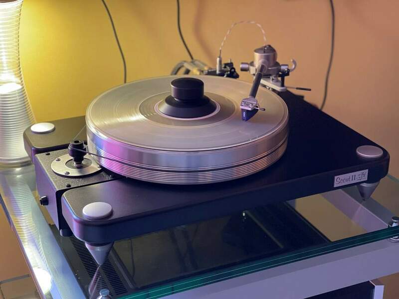

Moderatori Questo è un messaggio popolare. zagor333 Inviato 8 Aprile 2023 Autore Moderatori Questo è un messaggio popolare. Condividi Inviato 8 Aprile 2023 Prelevato ieri sera, montato e provato oggi con la vecchia testina e il pre phono giocattolo: Spettacolo @gibraltar grazie Flavio, sei stato gentilissimo. Ora tocca al pre phono serio è una nuova testina 4 1 Link al commento https://melius.club/topic/13842-testina-e-prephono-per-gira-vpi-scout-ii/page/3/#findComment-796770 Condividi su altri siti Altre opzioni di condivisione...
iBan69 Inviato 8 Aprile 2023 Condividi Inviato 8 Aprile 2023 @martin logan i modelli successivo al mio JMW Memorial da 10”, sono stati fatti come il tuo, per cui non non hanno la coppetta per l’olio smorzante. Link al commento https://melius.club/topic/13842-testina-e-prephono-per-gira-vpi-scout-ii/page/3/#findComment-796922 Condividi su altri siti Altre opzioni di condivisione...
iBan69 Inviato 8 Aprile 2023 Condividi Inviato 8 Aprile 2023 @zagor333 molto bello, ma ti sconsiglio di appoggiarlo direttamente sul ripiano di vetro. Poi, quando ci sentiamo, ti spiego cosa puoi fare. 😉 Link al commento https://melius.club/topic/13842-testina-e-prephono-per-gira-vpi-scout-ii/page/3/#findComment-796926 Condividi su altri siti Altre opzioni di condivisione...

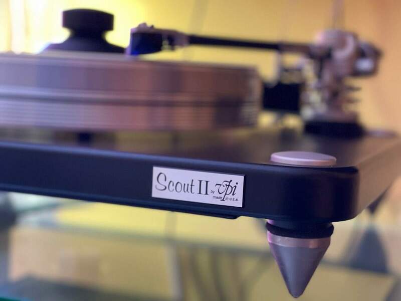

martin logan Inviato 9 Aprile 2023 Condividi Inviato 9 Aprile 2023 L'unico "problema" che ho riscontrato con questi gira è la qualità (pessima) dei piedini posti sotto al motore. Trasmettono e innescano vibrazioni e rumori di fondo. Tant'è che pure nelle istruzioni consigliano di isolarlo con un tappetino in neoprene tipo quelli del mouse (mouse pad) ... non potevano farlo loro ? Trovate 2 soluzioni di compromesso, a costo zero o quasi e funzionano entrambe. Piccoli tondini neoprene trovati in un supermercato (4 - uno per piedino) oppure un sotto bicchiere tondo in sughero, trovato in cantina. In entrambi i casi lo spessore non è tale da compromettere la posizione reciproca cinghia / piatto; il motore (una volta posizionato per dare la giusta tensione) non si sposta anche quando parte appoggiato su tali "isolanti". Probabilmente si può cercare qualcosa di + bello e sofisticato, forse lo farò, per ora va benissimo così. 1 Link al commento https://melius.club/topic/13842-testina-e-prephono-per-gira-vpi-scout-ii/page/3/#findComment-797346 Condividi su altri siti Altre opzioni di condivisione...
damiano Inviato 9 Aprile 2023 Condividi Inviato 9 Aprile 2023 2 ore fa, martin logan ha scritto: Trovate 2 soluzioni di compromesso, a costo zero o quasi e funzionano entrambe. Piccoli tondini neoprene trovati in un supermercato (4 - uno per piedino È la stessa soluzione che ho adottato io. I piedi conici hanno anche un "difetto" strutturale: non vanno svitati troppo, per livellare, perché si innescano altre problematiche di vibrazioni. Ho però visto che ci sono degli upgrade disponibili per i "piedini" che ho letto andare molto bene.... Ci sto pensando ma i sottopiedi di neoprene, o altro materiale assorbente funzionano bene. Ciao D. Link al commento https://melius.club/topic/13842-testina-e-prephono-per-gira-vpi-scout-ii/page/3/#findComment-797516 Condividi su altri siti Altre opzioni di condivisione...
