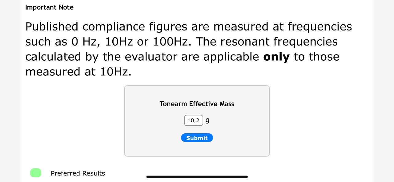

Moderatori zagor333 Inviato 16 Aprile 2023 Autore Moderatori Condividi Inviato 16 Aprile 2023 Ieri ho aggiornato il 3d sbagliato (sempre aperto da me, ma che era dedicato alla scelta del gira). Ora aggiorno il 3d giusto: Ho preso il pre phono, un Gold Note PH10, che ho provato per un giorno con la mia vecchia testina Ortofon 2M blu, e che oggi è andata via insieme al mio Thorens. Ora sono senza testina, e sono davvero molto indeciso su quale prendere, soprattutto temo di prendere una testina che non si sposi bene con il braccio Unipivot 9” (che dovrebbe avere una massa equivalente di 10,2 g) del mio VPI Scout II. Con la Ortofon (peso 7,2g) ero già al limite (per settare 1,8 g il peso lo avevo dovuto spostare tutto verso la testina). @GFF1972 Gianluca rispondo qui alla tua domanda, che in quel 3d eravamo OT. Il budget max lo ho alzato a 800€ (preferirei una testina nuova per ovvi motivi). Link al commento https://melius.club/topic/13842-testina-e-prephono-per-gira-vpi-scout-ii/page/4/#findComment-804069 Condividi su altri siti Altre opzioni di condivisione...

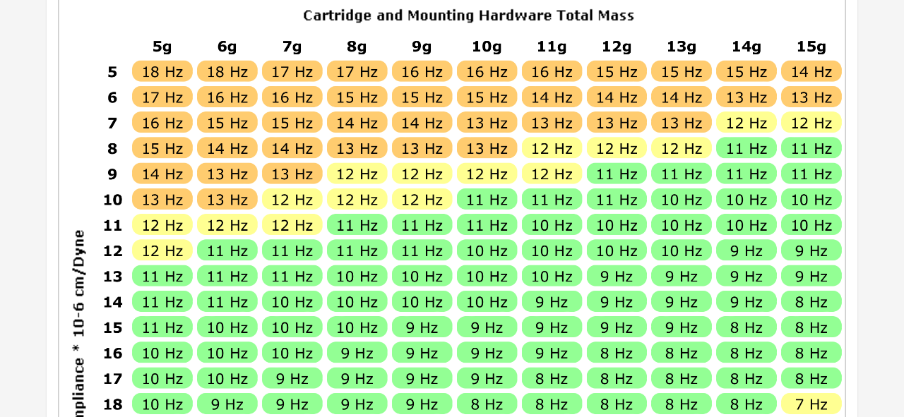

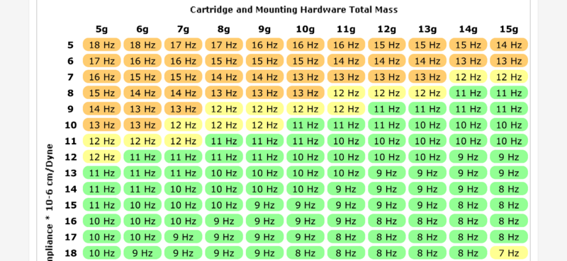

GFF1972 Inviato 17 Aprile 2023 Condividi Inviato 17 Aprile 2023 @iBan69 Perché? Io non conosco quel braccio; è un problema di frequenza di risonanza? Come peso dovremmo esserci … Link al commento https://melius.club/topic/13842-testina-e-prephono-per-gira-vpi-scout-ii/page/4/#findComment-804179 Condividi su altri siti Altre opzioni di condivisione...
iBan69 Inviato 17 Aprile 2023 Condividi Inviato 17 Aprile 2023 @GFF1972 La 103, è una testina a bassa cedevolezza e predilige bracci di alta massa. Il JMW 9” è un braccio da circa 10,2gr. per cui di massa media, e l’abbinamento non è propriamente sinergico. Suona, intendiamoci, ma non come potrebbe. Link al commento https://melius.club/topic/13842-testina-e-prephono-per-gira-vpi-scout-ii/page/4/#findComment-804210 Condividi su altri siti Altre opzioni di condivisione...
GFF1972 Inviato 17 Aprile 2023 Condividi Inviato 17 Aprile 2023 @iBan69 Si certo, ma come peso non siamo tanto lontani (pensavo fosse un problema di risonanza, che non avevo ancora verificato) ed il costo della 103 è tale da non svenarsi e da consentire, nel caso, un upgrade. Link al commento https://melius.club/topic/13842-testina-e-prephono-per-gira-vpi-scout-ii/page/4/#findComment-804219 Condividi su altri siti Altre opzioni di condivisione...
Moderatori zagor333 Inviato 17 Aprile 2023 Autore Moderatori Condividi Inviato 17 Aprile 2023 12 ore fa, GFF1972 ha scritto: Perché? Gianluca, come ha già scritto Roberto @iBan69 non sarebbe un abbinamento ottimale, e inoltre considerando il peso della testina e la pressione di lavoro della puntina potrei avere difficoltà a bilanciare il braccio (vorrei evitare di aggiungere peso sullo shell): Pressione della puntina 2.5 +/- 0.3gr. Peso testina: 8,5 g Altrimenti la prenderei seriamente in valutazione. Roberto Link al commento https://melius.club/topic/13842-testina-e-prephono-per-gira-vpi-scout-ii/page/4/#findComment-804969 Condividi su altri siti Altre opzioni di condivisione...
