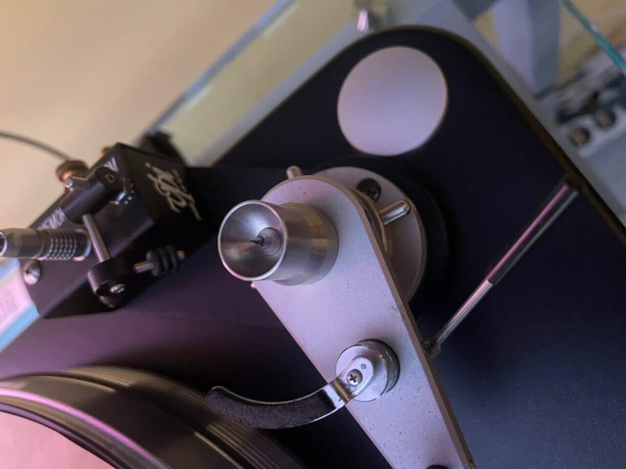

Moderatori zagor333 Inviato 18 Aprile 2023 Autore Moderatori Condividi Inviato 18 Aprile 2023 6 ore fa, niar67 ha scritto: la M2 blue Anche la 2M blu (e le altre 2M) è indicata dal sito web Ortofon idonea per il mio gira, la ho provata, era al limite con il contrappeso, ma sono riuscita a bilanciarla al valore di 1,8 g spostando il contrappeso appunto completamente verso la testina. Il risultato musicale era molto OK. stavo pensando, rimanendo sul nuovo, e avendo un budget “limitato”, se è meglio prendere una MM top o una MC “entry level”. 🤔 14 ore fa, GFF1972 ha scritto: troppo leggera? Al limite per leggerezza Link al commento https://melius.club/topic/13842-testina-e-prephono-per-gira-vpi-scout-ii/page/5/#findComment-806118 Condividi su altri siti Altre opzioni di condivisione...
Moderatori zagor333 Inviato 18 Aprile 2023 Autore Moderatori Condividi Inviato 18 Aprile 2023 Help circa la frequenza di risonanza ho provato ad inserire la massa effettiva del mio braccio (10,2 g) nel database di vinylengine. Se considero il peso di una Denon DL103 (8,5g) e la relativa cedevolezza a 10 Hz (circa 12 cu), per valutare se sarebbe OK la frequenza di risonanza cosa devo considerare come peso del sistema braccio testina? 10,2g + 8,5g ? C’è qualcosa che mi sfugge grazie Link al commento https://melius.club/topic/13842-testina-e-prephono-per-gira-vpi-scout-ii/page/5/#findComment-806209 Condividi su altri siti Altre opzioni di condivisione...
niar67 Inviato 18 Aprile 2023 Condividi Inviato 18 Aprile 2023 @zagor333..devi inserire solo la massa del braccio,nel tuo caso 10,2gr,perché lo shell è integrato,dopodiche sulla tabella ti apparirà lo schema che hai postato,in effetti con un peso di 8,5gr e 10cu ( la dl103 dichiara 5cu a 100hz,per trovarlo a 10hz bisogna raddoppiare)di cedevolezza sei un po' al limite,ti dà 12hz di frequenza di risonanza......l'ideale sarebbe provare per sentire come suona.... Saluti Andrea 1 Link al commento https://melius.club/topic/13842-testina-e-prephono-per-gira-vpi-scout-ii/page/5/#findComment-806271 Condividi su altri siti Altre opzioni di condivisione...

Moderatori zagor333 Inviato 18 Aprile 2023 Autore Moderatori Condividi Inviato 18 Aprile 2023 31 minuti fa, niar67 ha scritto: effetti con un peso di 8,5gr Rileggendo meglio il tutto si deve aggiungere al peso della testina (8,5g) anche quello della minuteria per fissarla (circa 1g), per un totale di circa 9,5g. Ma sono sempre a 12 Hz. L’analogico è molto affascinante 😊 Link al commento https://melius.club/topic/13842-testina-e-prephono-per-gira-vpi-scout-ii/page/5/#findComment-806321 Condividi su altri siti Altre opzioni di condivisione...

Moderatori zagor333 Inviato 22 Aprile 2023 Autore Moderatori Condividi Inviato 22 Aprile 2023 Buondì a tutti. Ho studiato le caratteristiche delle testine menzionate n questo 3D e anche altre. Sto quasi decidendo di fare uno sforzo economico maggiore, e prendere una Dynavector DV 20X2 Low. Questa testina dovrebbe essere OK per il mio braccio sia come frequenza di risonanza (ho calcolato un valore approssimativo di 10,2 Hz), sperando che il valore di 12 x 10-6 cm/dyne dichiarato sia riferito a 10 Hz in regime statico, che come peso (9,2 gr). Un dubbio che ho ancora è se prendere quella a bassa uscita o ad alta uscita (il costo è uguale). Dalle prove che ho letto questa testina dovrebbe dare il tipo di suono che piacerebbe a me e si sposa molto bene con la musica rock. Voi che mi dite, l’accendo? E se sì la L la H? Dimenticavo, ho deciso di prenderla nuova la testina. Grazie Roberto Link al commento https://melius.club/topic/13842-testina-e-prephono-per-gira-vpi-scout-ii/page/5/#findComment-810187 Condividi su altri siti Altre opzioni di condivisione...
iBan69 Inviato 22 Aprile 2023 Condividi Inviato 22 Aprile 2023 @zagor333 ciao Roberto, le Dynavector, è una testina giapponese, per cui la compliance è fornita a 100hz, pertanto se quella indicata è 12, va moltiplicata x 1,5/2, per portarla a 10Hz, e questo la porterebbe tra i 18 e i 24 mm/n di compliance. Diciamo che potresti avere una FR attorno agli 8hz, il che è accettabile, ma non è l’ideale. Per quanto riguarda l’uscita, visto il tuo pre phono, prendila sempre a bassa uscita, quando si può scegliere. Link al commento https://melius.club/topic/13842-testina-e-prephono-per-gira-vpi-scout-ii/page/5/#findComment-810193 Condividi su altri siti Altre opzioni di condivisione...

Moderatori zagor333 Inviato 22 Aprile 2023 Autore Moderatori Condividi Inviato 22 Aprile 2023 12 minuti fa, iBan69 ha scritto: FR attorno agli 8hz E già, ho appena fatto i calcoli. Mi piace l’analogico 😁 13 minuti fa, iBan69 ha scritto: Per quanto riguarda l’uscita, visto il tuo pre phono, prendila sempre a bassa uscita, quando si può scegliere. Grazie Link al commento https://melius.club/topic/13842-testina-e-prephono-per-gira-vpi-scout-ii/page/5/#findComment-810206 Condividi su altri siti Altre opzioni di condivisione...
GFF1972 Inviato 22 Aprile 2023 Condividi Inviato 22 Aprile 2023 @zagor333 Ciao Roberto, per completare le tue conoscenze, ti invito a leggere questo articoletto sulla frequenza di risonanza, per me molto illuminante: https://www.remusic.it/IT/La-cedevolezza-di-una-testina-e-la-frequenza-di-risonanza-dell-insieme-bracciotestina-95a0ee00 Cosi puoi fare - a mano - tutti i calcoli che vuoi, fermo restando che, alla fine, prevale sempre l’ascolto. Con la DL103 sei al limite, ma sei ancora nel range (almeno per chi sostiene che il valore massimo sia 12 e non 11); resta il vantaggio di non svenarti acquistandola. Relativamente alla Dynavector, non posso che parlarne bene (non ho verificato la sua precisa frequenza di risonanza con il tuo braccio, ma se sei nel range, non sbagli se la prendi). In genere, quando hai uno step up oppure un pre phono, si predilige sempre la versione a bassa uscita; quella ad alta uscita ha una utilità (non da poco, secondo me) quando non vuoi altri “apparecchi” tra giradischi ed amplificatore e vuoi utilizzare l’ingresso phono MM del tuo amplificatore, magari vintage. Ciao, Gianluca 1 Link al commento https://melius.club/topic/13842-testina-e-prephono-per-gira-vpi-scout-ii/page/5/#findComment-810218 Condividi su altri siti Altre opzioni di condivisione...
Moderatori zagor333 Inviato 22 Aprile 2023 Autore Moderatori Condividi Inviato 22 Aprile 2023 12 minuti fa, iBan69 ha scritto: Benz Glider S low Come FR è molto OK (circa 9,7 HZ). Peró è un po’ leggero a per il mio braccio contrappeso: 6,8gr con traking di 1,6-1,9 gr Link al commento https://melius.club/topic/13842-testina-e-prephono-per-gira-vpi-scout-ii/page/5/#findComment-810220 Condividi su altri siti Altre opzioni di condivisione...
