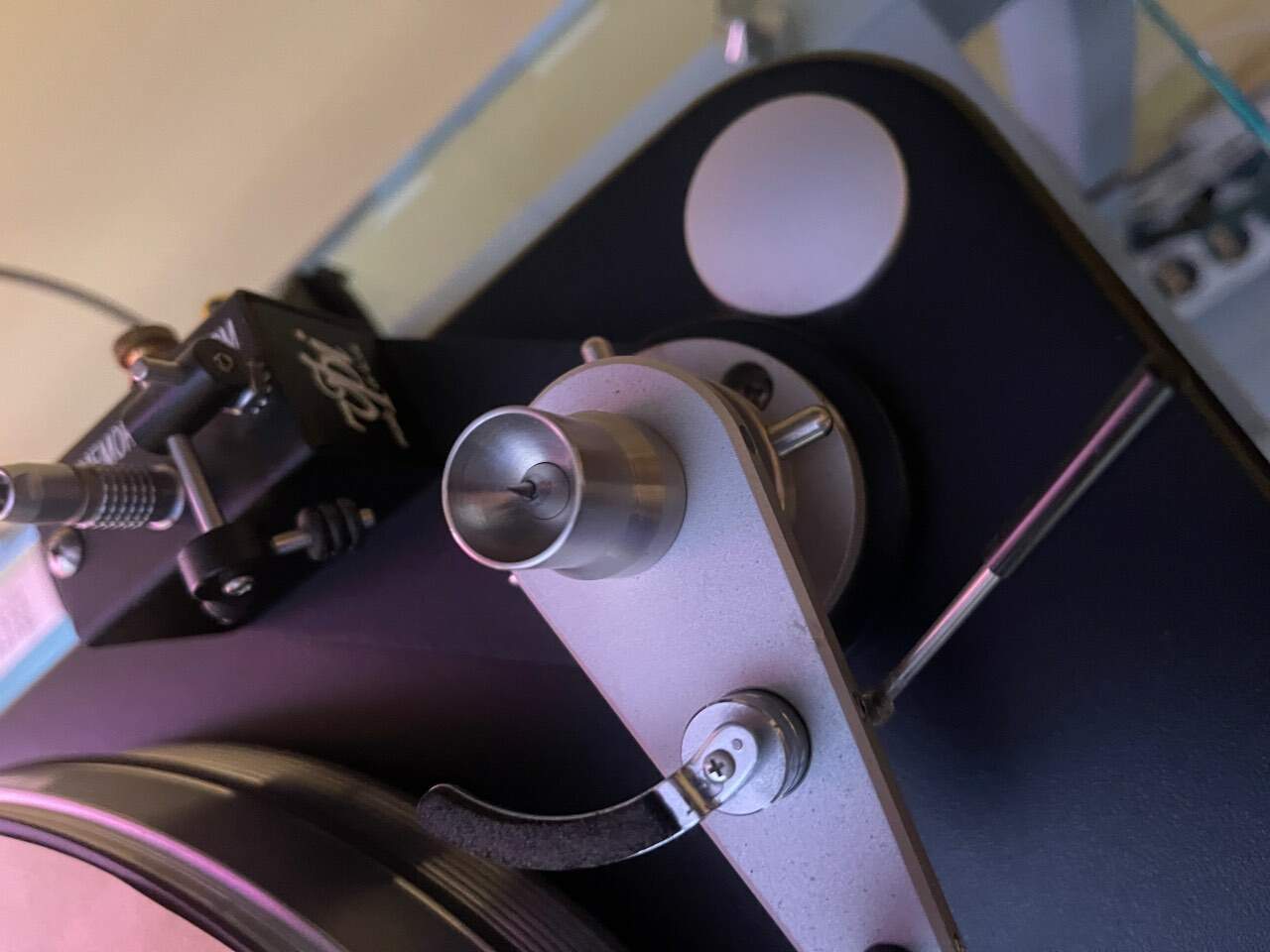

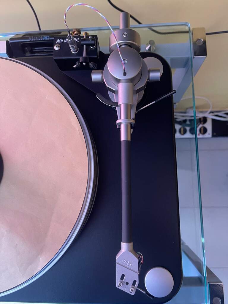

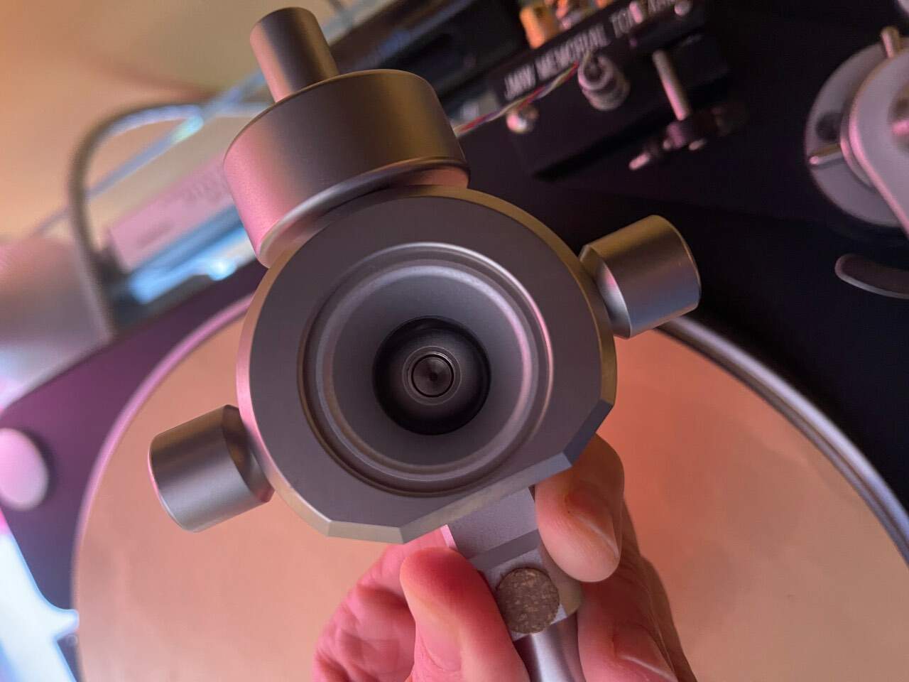

Moderatori zagor333 Inviato 23 Aprile 2023 Autore Moderatori Condividi Inviato 23 Aprile 2023 Il 6/4/2023 at 19:55, iBan69 ha scritto: nel mio c’è, ma dipende dalla versione del JMW. Buondì Roberto. Anche nel mio c’è la “vaschetta”, quindi dovrei riempirla anche io con lo specifico olio, giusto? Di seguito le foto della vaschetta con lo “spillo” del mio VPI Link al commento https://melius.club/topic/13842-testina-e-prephono-per-gira-vpi-scout-ii/page/6/#findComment-811025 Condividi su altri siti Altre opzioni di condivisione...
