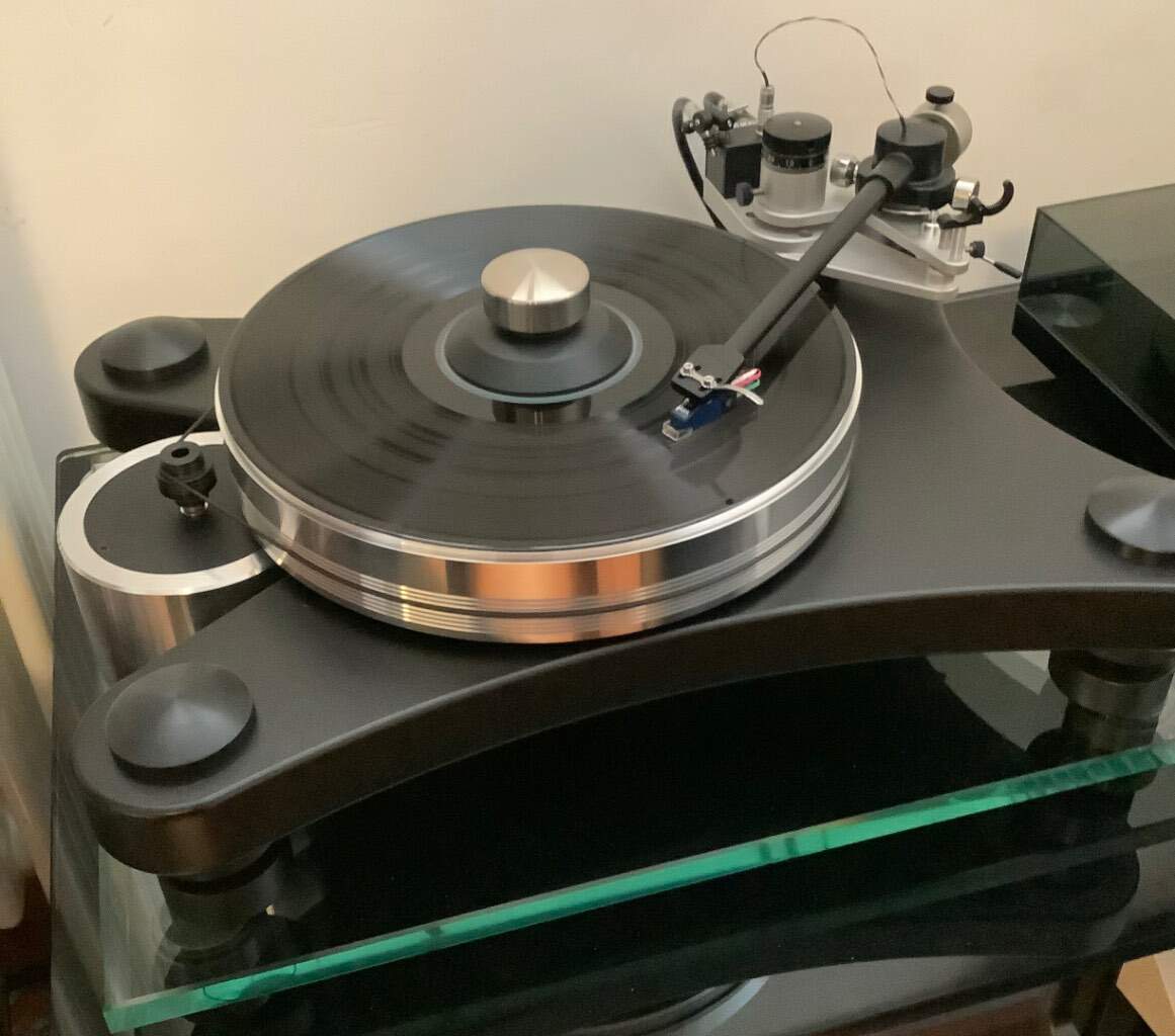

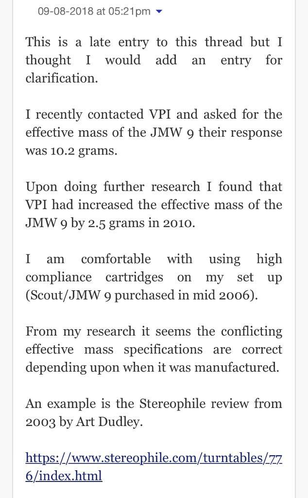

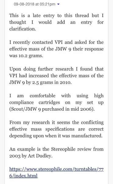

Moderatori zagor333 Inviato 23 Aprile 2023 Autore Moderatori Condividi Inviato 23 Aprile 2023 Altro dubbio. Sul sito Vinylengine ho trovato 3 tipologie di bracci VPI JMW Memorial da 9: - il Memorial 9 e il Memorial 9+, ai quali viene attribuita una massa effettiva di 7,7g - e il Memorial Signature a cui viene attribuita una massa effettiva di 9,5g I 10,2g che stavo considerando io sono attribuiti al braccio JMW Memorial 10. Non riesco a capire quali dei 3 bracci Memorial 9 monta il mio VPI Scout 2 (ho scritto anche alla VPI USA, vediamo se mi risponderanno). Qualcuno può aiutarmi a capire? Metto anche qualche foto del mio braccio. Grazie Roberto Link al commento https://melius.club/topic/13842-testina-e-prephono-per-gira-vpi-scout-ii/page/7/#findComment-811071 Condividi su altri siti Altre opzioni di condivisione...
mla Inviato 23 Aprile 2023 Condividi Inviato 23 Aprile 2023 15 minuti fa, zagor333 ha scritto: ho scritto anche alla VPI USA, vediamo se mi risponderanno Anche io ho scritto per un Prime ottenendo risposte vaghe e imprecise. Neanche loro sapevano se i piedini fossero regolabili in altezza o meno, nonostante avessi fornito modello e numero seriale. Link al commento https://melius.club/topic/13842-testina-e-prephono-per-gira-vpi-scout-ii/page/7/#findComment-811083 Condividi su altri siti Altre opzioni di condivisione...
Moderatori zagor333 Inviato 23 Aprile 2023 Autore Moderatori Condividi Inviato 23 Aprile 2023 3 minuti fa, mla ha scritto: avessi fornito modello e numero seriale. Anche io ho fornito queste informazioni. Mi domandavo se c’è un modo per determinare il peso effettivo del braccio pensandolo, ma cosa dovrei pesare? 🤔 Link al commento https://melius.club/topic/13842-testina-e-prephono-per-gira-vpi-scout-ii/page/7/#findComment-811089 Condividi su altri siti Altre opzioni di condivisione...

iBan69 Inviato 23 Aprile 2023 Condividi Inviato 23 Aprile 2023 @zagor333 io non riesco ancora ad identificare esattamente il modello del tuo braccio con quella canna. Non hai il manuale? Link al commento https://melius.club/topic/13842-testina-e-prephono-per-gira-vpi-scout-ii/page/7/#findComment-811117 Condividi su altri siti Altre opzioni di condivisione...

Moderatori zagor333 Inviato 23 Aprile 2023 Autore Moderatori Condividi Inviato 23 Aprile 2023 2 ore fa, iBan69 ha scritto: Non hai il manuale? Sì, ma non ci sono questi dettagli (ho visto anche sul sito VPI Link al commento https://melius.club/topic/13842-testina-e-prephono-per-gira-vpi-scout-ii/page/7/#findComment-811275 Condividi su altri siti Altre opzioni di condivisione...
Moderatori zagor333 Inviato 23 Aprile 2023 Autore Moderatori Condividi Inviato 23 Aprile 2023 Ho verificato la FR considerando una massa equivalente sia di 7,7g che di 9,5g e per le 4 testine in valutazione il valore è equivalente o non cambia in modo significativo: - AT 33 PTG/2: 10 Hz (per entrambe) - Dynavector 20X2 L: 9 Hz (per entrambe) - Benz Glider S: 11 Hz e 10 Hz - Hana ML: 10 Hz e 9 Hz Quindi almeno per la FC tutte e 4 le testine dovrebbero essere OK Nota 1: la Hana fornisce il valore di cedevolezza sia a 100 Hz che a 10 Hz Nota 2: il mio pre phono Gold Note PH 10 ha un filtro a 10 Hz: INFRASONIC FILTER 10Hz/36dB octave Mi sto divertendo molto, certo, 45 anni fa quando cambiai la testina al mio Pioneer PL100 decidi per una Shure in 2 minuti senza sapere nulla. 😊 Link al commento https://melius.club/topic/13842-testina-e-prephono-per-gira-vpi-scout-ii/page/7/#findComment-811297 Condividi su altri siti Altre opzioni di condivisione...

gibraltar Inviato 23 Aprile 2023 Condividi Inviato 23 Aprile 2023 1 ora fa, zagor333 ha scritto: Blue Point Special EVO iii Ciao Roberto! Io l'avevo montata proprio su quel gira e andava magnificamente (prima di piegargli il cantilever con una pulizia maldestra...). Ora è dal buon Torlai in riparazione. Per quanto riguarda il modello esatto del braccio, anche io ci sono impazzito all'inizio, non riuscendo a trovare informazioni certe. Poi mi son rotto e ho lasciato perdere, andando a... sentimento! 1 Link al commento https://melius.club/topic/13842-testina-e-prephono-per-gira-vpi-scout-ii/page/7/#findComment-811403 Condividi su altri siti Altre opzioni di condivisione...
