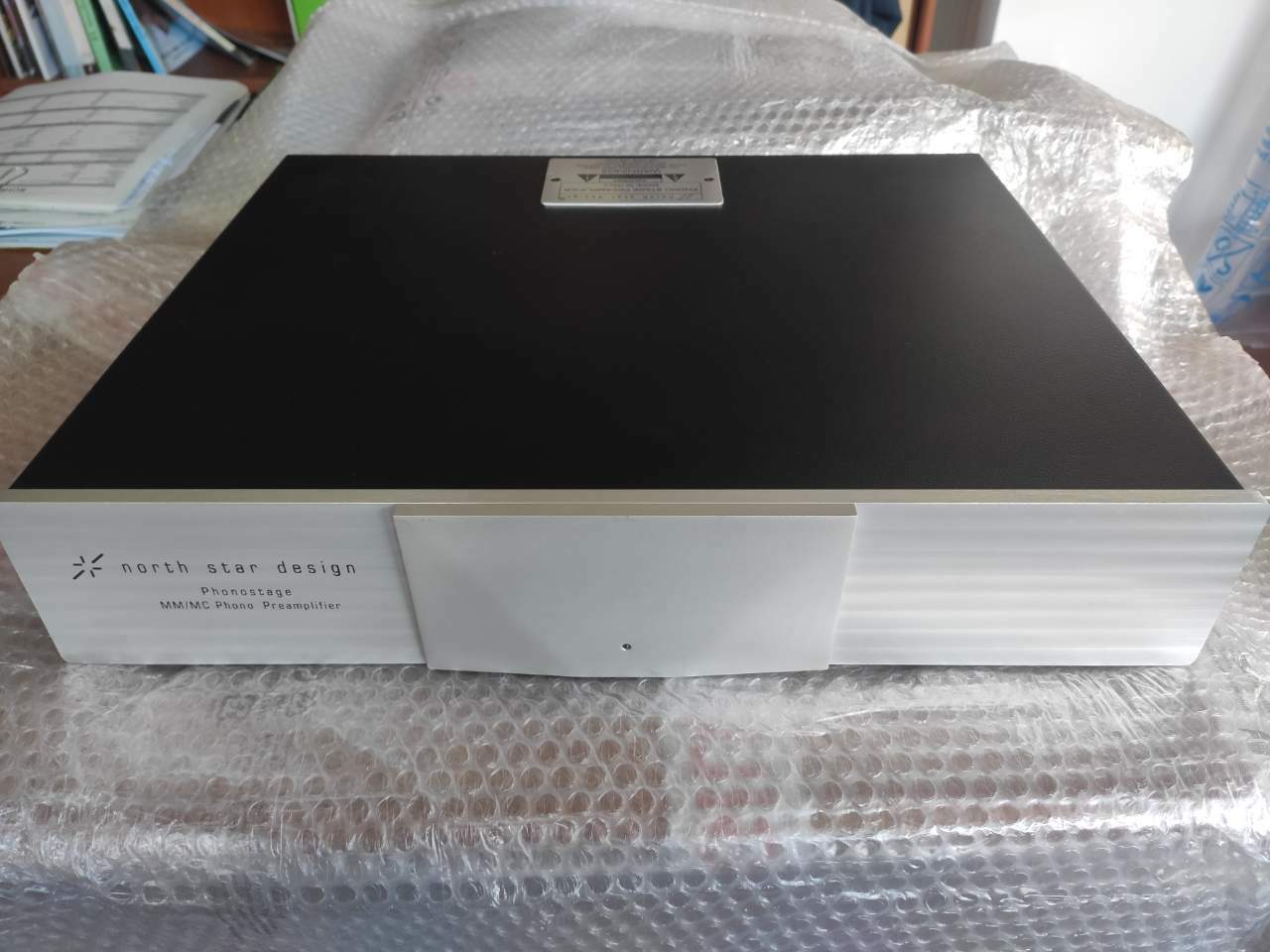

Ringrazio tutti per i consigli ricevuti, ma avevo puntato il North Star da tanto tempo, e ne ho trovato uno in un noto negozio Italico, arrivato oggi, quando ho visto il pacco mi sono detto, mi hanno spedito qualcosaltro, mi aspettavo un oggetto molto più piccolo, ha le dimensioni di un normale pre linea, dovrò fare una doppia mensola per giradischi e pre phono.
