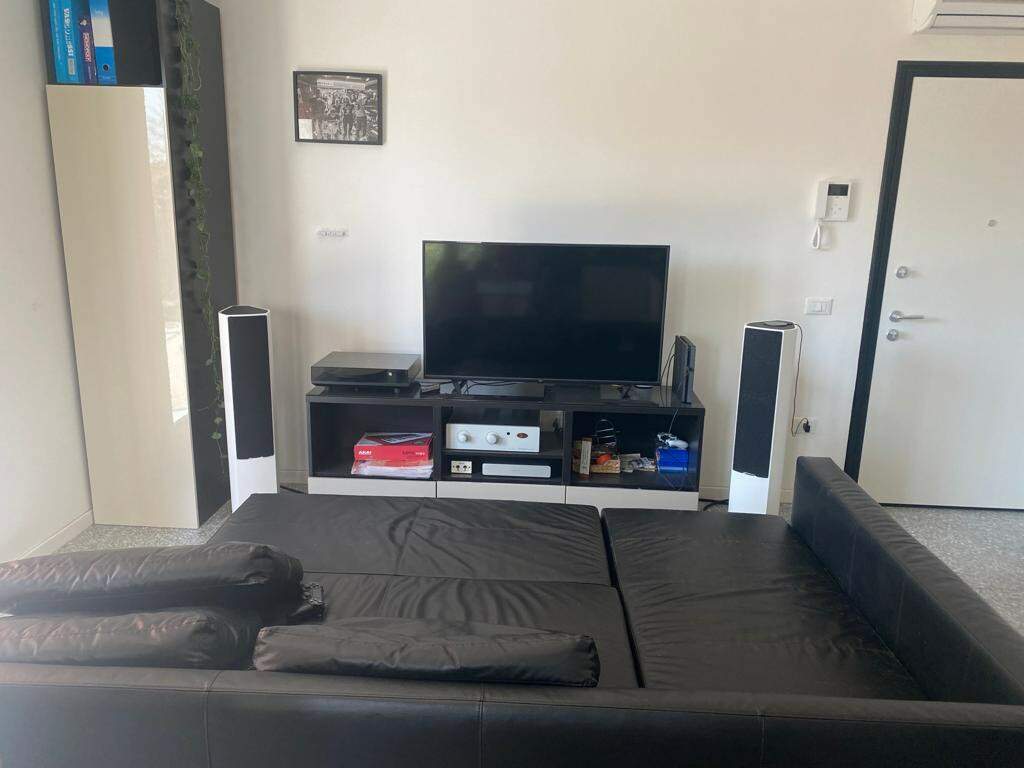

la stanza è 5,5X5,5 e quando ascolto tiro indietro il divano di circa 70cm ulteriori a come è adesso.
hummm, la cosa buona è che l'impianto è disposto in modo asimettrico rispetto alla pianta che, essendo quadrata, di certo non ti aiuta in gamma bassa. Però i diffusori sono molto vicini al muro posteriore, quello di sinistra è "inscatolato" dal mobile ad angolo, televisore, parete posteriore al televisore completamente sgombra, mi pare che il pavimento sia granito, ci sono tutti i presupposti per la creazione di nulli e/o zone di forte attenuazione che potrebbero essere la causa di ciò che dici. Certo, il fatto che "con volumi da discoteca" i bassi vengono fuori è strano, dipende cosa significa che vengono fuori, tendenzialmente dovrebbero rimbombare. E' mai stata fatta una misurazione della RF/RT in quella stanza? Personalmente, prima di investire cifre più alte sui diffusori (che già i sonetto III non sono proprio a buon mercato), farei una misurazione per capire qual è la risposta della stanza e quanto influisce (secondo me moltissimo) su quello che stai sentendo.

@Isuz636 non credo che il problema sia nell'amplificatore visto che eroga una discreta potenza. L'ambiente come ti hanno fatto notare presenta delle criticità e forse prima d'impegnare i tuoi soldi in cambi che potrebbero deluderti dovresti fare un tentativo come suggerito da @Necro .
Anche il discorso sui bassi che vengono fuori all'aumentare del volume rimango assai perplesso.

Idem. Ci vuole una misura nella posizione di ascolto e capire cosa sta accadendo...al di là di voler aggiungere un oggetto per lo streaming, che va bene, quello non risolverà eventuali problemi di acustica che sembrano essere la causa di quanto descritto. Si capisce che non è facile fare quel tipo di misurazioni se non si ha un po' di domestichezza con aspetti tecnici, ma magari si può chiedere aiuto a qualche audiofilo di zona più avvezzo a questo tipo di cose. Da quando ho pubblicizzato i miei test nel mio ambiente di ascolto mi han già chiamato in 4 in 3 mesi per andare a misurare i problemi di ambiente :D Se non si è troppo distanti ci si aiuta :D

@mla una cosa sono i bassi volumi, altra i normali livelli di ascolto.se l'ambiente prodce una cancella zione su un determienatorange i frequenze, aumentando la spl quella cancellazione non sarisce ma sarà meno percepibile. se non si ha esperienza di misure, e se mancano gli strumenti, ci sono file scaricabili gratuitamente dalla rete che hanno sengali di bassa frequenza da 10 a 300 hz con passi di 5 hz, anche ad orecchio si riesce a capie dove sta il problema.
io prima di comprare un sub, me ne farei prestare uno quakunque da provare nel mio ambiente

Tutto può essere per ciò che ne sappiamo, dipende molto da cosa significa veramente "in quanto per sentire i bassi belli pieni devo alzare il volume a livelli “da festa” e non da ascolto in salotto.". Vista la foto della stanza, io, prima di spendere altre cifre (e le casse attuali non sono economiche...) mi accerterei della situazione acustica onde evitare sorprese dove si spende tanto e ci si ritrova nella stessa (o peggiore) situazione.
