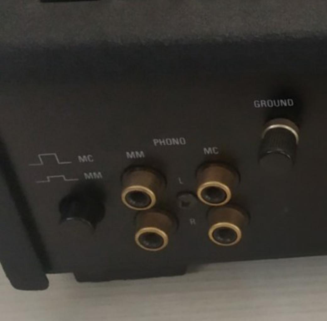

romeosecondo Inviato 20 Aprile 2021 Autore Condividi Inviato 20 Aprile 2021 Il pre phono è integrato nel mio Linn Indek, sia MM che MC Link al commento https://melius.club/topic/1390-testina-per-giradischi-vintage/#findComment-50771 Condividi su altri siti Altre opzioni di condivisione...
cactus_atomo Inviato 20 Aprile 2021 Condividi Inviato 20 Aprile 2021 @romeosecondo ovviamente collegato in mm Link al commento https://melius.club/topic/1390-testina-per-giradischi-vintage/#findComment-50783 Condividi su altri siti Altre opzioni di condivisione...
romeosecondo Inviato 20 Aprile 2021 Autore Condividi Inviato 20 Aprile 2021 Si si, ha proprio 2 uscite dietro Link al commento https://melius.club/topic/1390-testina-per-giradischi-vintage/#findComment-50786 Condividi su altri siti Altre opzioni di condivisione...

Bazza Inviato 20 Aprile 2021 Condividi Inviato 20 Aprile 2021 @romeosecondo ....il tastino nero lo hai premuto ?? Perché nella foto che hai postato ( se è del tuo ovviamente...) sembra in posizione mc... Link al commento https://melius.club/topic/1390-testina-per-giradischi-vintage/#findComment-50801 Condividi su altri siti Altre opzioni di condivisione...
romeosecondo Inviato 20 Aprile 2021 Autore Condividi Inviato 20 Aprile 2021 Nono, è ovviamente in MM Link al commento https://melius.club/topic/1390-testina-per-giradischi-vintage/#findComment-50807 Condividi su altri siti Altre opzioni di condivisione...
