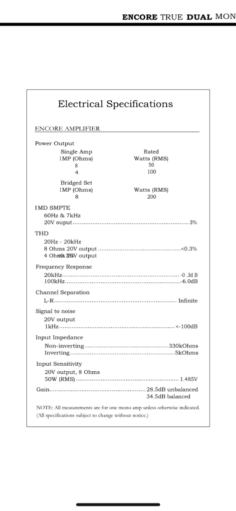

Rimanendo in casa ARC sto vedendo i PH5 e PH6, considerando che il Ref.1 guadagna 18dB in bilanciato e 12dB in single ended (ma ha anche un ingresso attenuato di 3 dB), che i finali ai quali è collegato sono i Cello Encore mono (34,5dB di Gain in bilanciato) e che i diffusori hanno sensibilità 92dB ce la potrebbero fare con una MC (prendiamo i circa 0,2-0,3 mV come riferimento)? Il limite evidente di questi pre phono è che non potrebbero essere utilizzati con un sut, visto il gain fisso...

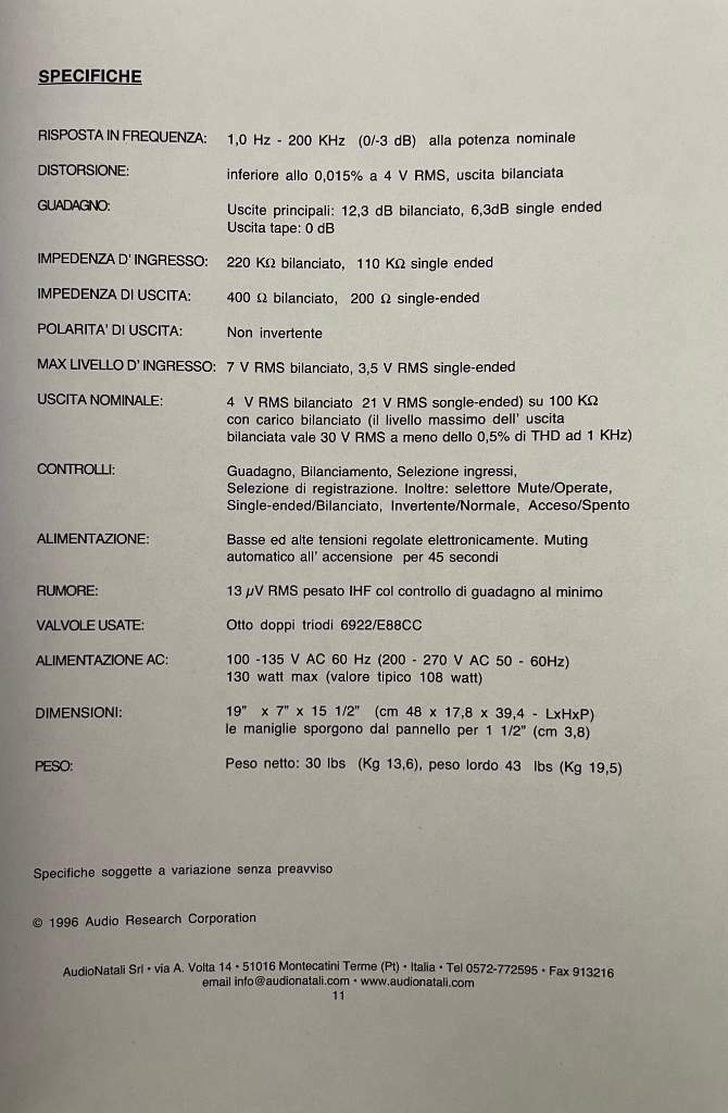

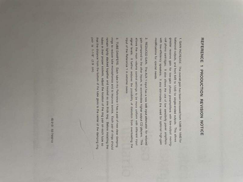

Allego le specs di pre e finali per una valutazione più corretta; si tenga presente che il Ref.1 mkII ha avuto rispetto alla prima versione un incremento di guadagno di 6dB  come descritto nella nota informativa.
