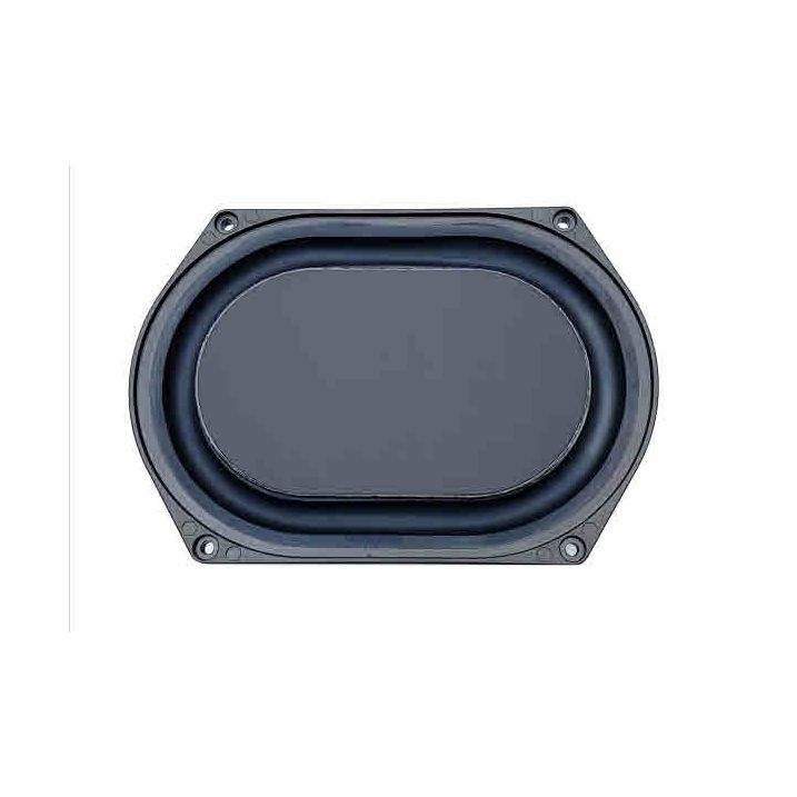

Ulmerino Inviato 9 Aprile 2023 Condividi Inviato 9 Aprile 2023 @blucatenaria é un polistirolo protetto da entrambe le facce del cono...i 30W sono molto affidabili, si trovano tranquillamente esemplari quasi pari al nuovo degli anni 50... Mica devi prenderlo a calci... Il cono di questo qui, molto più famoso, di cosa credi sia fatto?😁 Link al commento https://melius.club/topic/13936-electro-voice-link-9/page/2/#findComment-798017 Condividi su altri siti Altre opzioni di condivisione...
