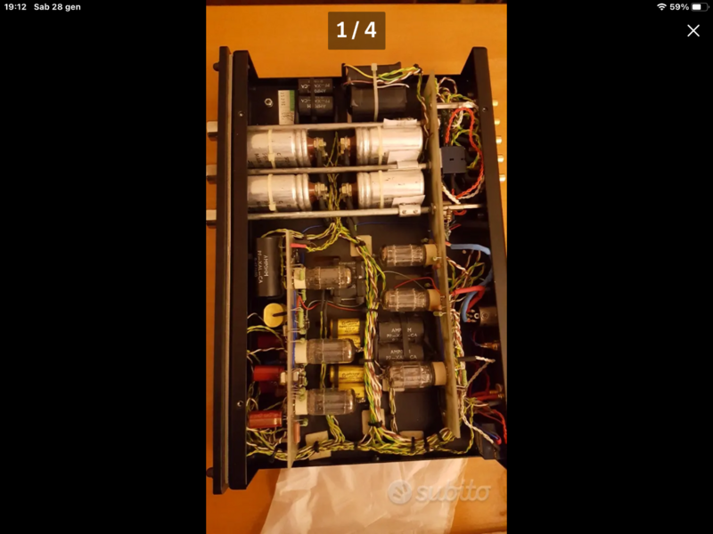

Buongiorno e buona Pasqua a tutti, avrei bisogno degli schemi del pre in oggetto, in rete si trova solo il manuale di quello senza il phono. Volevo fare un cambio tubi visto che all’interno sono tutte di marchi diversi, inoltre non riesco a capire quali siano deputate al phono e quali alla linea. Grazie a tutti
https://melius.club/topic/13960-tube-technology-prophet/
Guardando la foto, vista l'architettura del pre, direi che per ogni canale le valvole che sono ravvicinate fra loro sono per il phono, la "staccata" o più distante per il linea.
Macchina interessante, penso anche "pesantemente" modificata con la presenza dei superbi, inarrivabili, strepitosi condensatori ICAR sp25. (e gli Amphon in argento sul phono...)

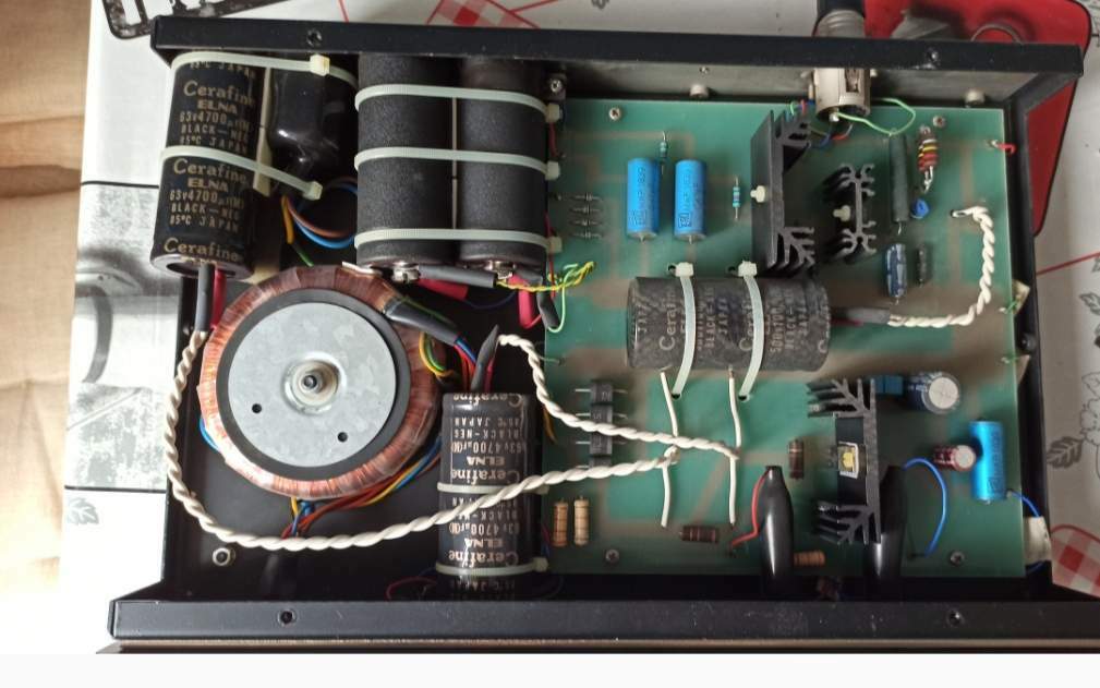

@ilbetti Carissimo Lorenzo, ci siamo conosciuti a casa di Massimo, non so se ricordi... sono di Tolentino, musicista, vivo a Trieste e sono l'amico di Max che ha preso questo pre Prophet. Riesci a dirmi qualcosa di più su questo pre e cosa ne pensi di questa modifica (noi l'abbiamo preso già così), ti allego la foto dell'alimentazione, fortemente modificata a sua volta. Cari saluti e Auguroni di Buona Pasqua
https://melius.club/topic/13960-tube-technology-prophet/#findComment-797884
Il pre, visto così, in foto mi sembra molto "classico" non capisco che valvole usa, ma ipotizzo1x 12au7 sul linea e2x 12ax7 sul phono... Linea che però senza vedere le piste sullo stampato non posso dire che configurazione sia, stessa cosa il phono, l'alimentazione e tutta a stato solido, con regolazione e stabilizzazione dell'anodica e dei filamenti. Sembra un pre estremamente "classico". Sul upgrade direi che quegli Icar sp25 sono il vero valore aggiunto. Per il resto sono stati usati ottimi componenti elettrolitici (cerafine). Non conosco i valori originali di capacità, mi auspico solo siano stati sostituiti di valori simili o di poco superiori...
Sembra un lavoro ben fatto...con il valore aggiunto di quella coppia di Icar
