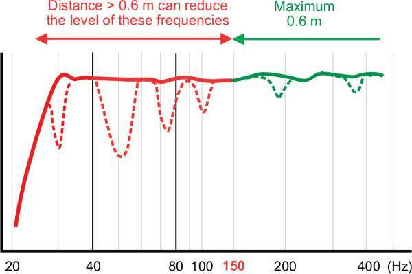

Concordo, infatti più su suggerivo di rivedere il posizionamento dei diffusori. Ora sono a 1,2 metri dalla parete posteriore e secondo me sono troppi, probabilmente c'è un buco a bassa frequenza.
