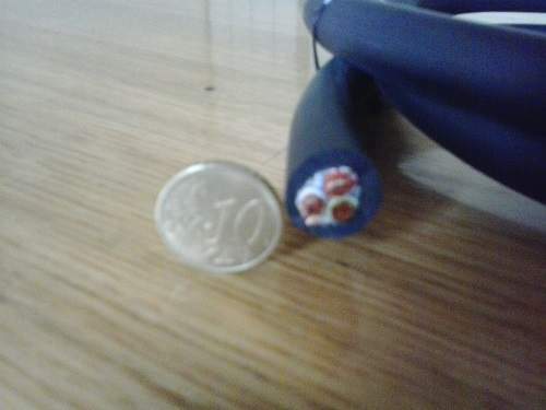

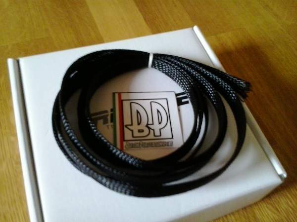

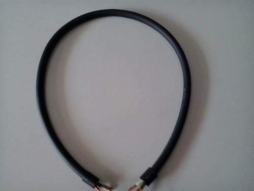

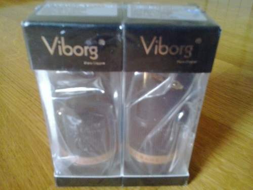

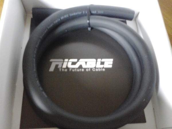

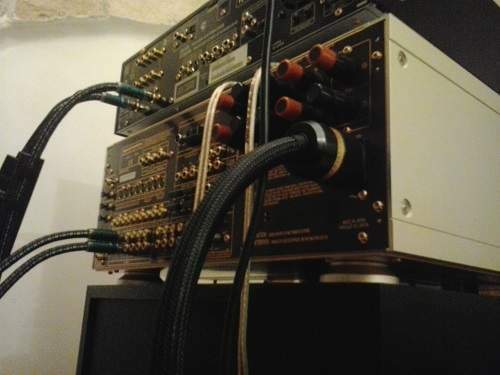

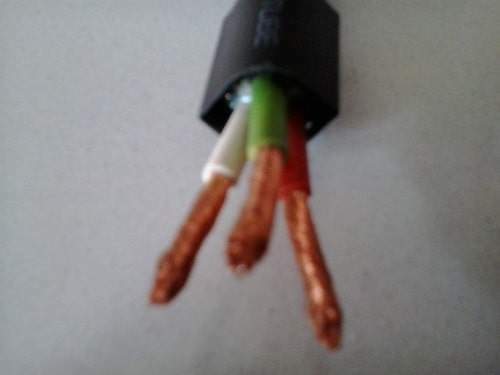

In un mio impianto secondario ho provato dei Ricable di alimentazione, e precisamente gli H6P, terminati con Viborg in rame puro placcate oro, le Viborg Audio VE-501(G)+VF-501(G), inguainate con Guaina espandibile trecciata in poliestere Balconi Performance nera 10-20mmGuaina termo-restringente 2:1 da 16mm
Qualche immagine della realizzazione del cavo:
Nota importante: schermo in rame del cavo collegato lato Schuko
