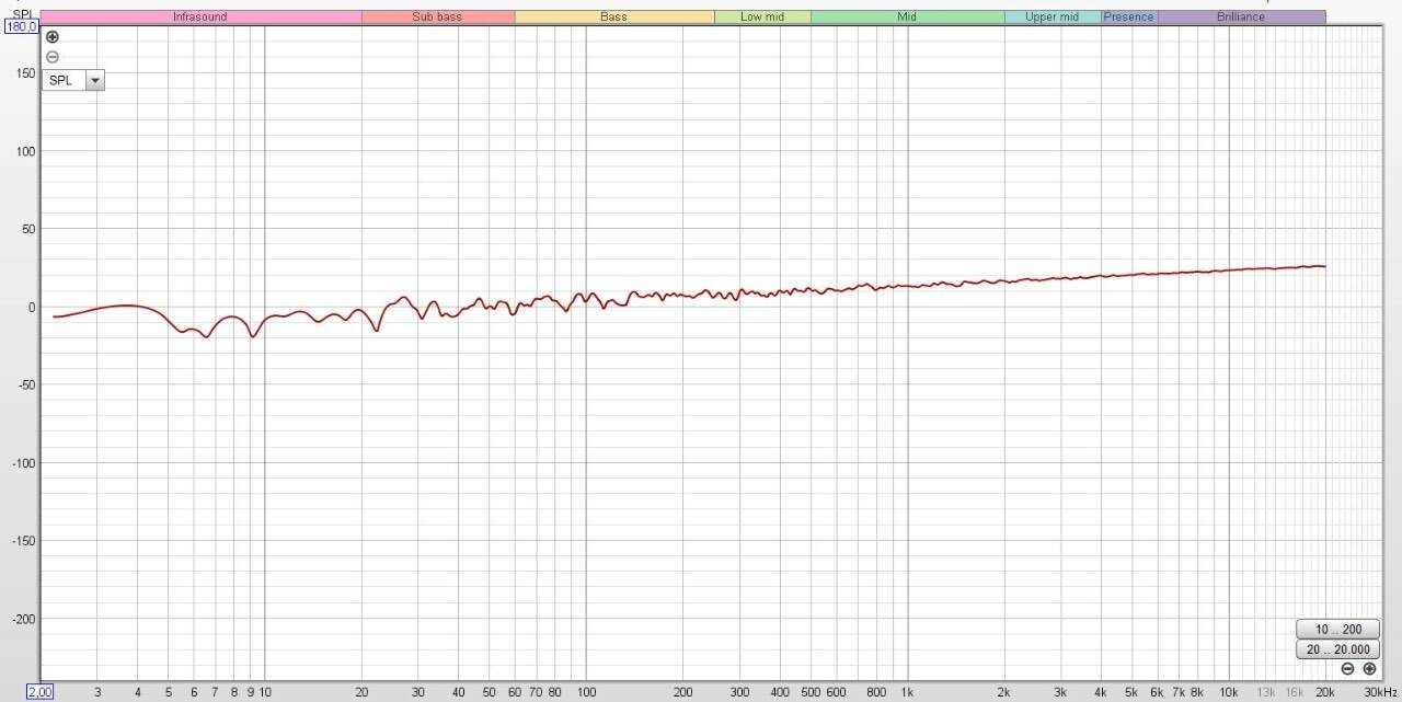

Mi sembra una risposta in frequenza molto strana, praticamente una linea retta in "leggera" salita, mai visto nulla del genere.
C'è qualcosa che non va.
Ma ha fatto uno sweep da 0 a 20KHz con l'impianto?

Questo grafico indica la risposta della stanza senza l'impianto:
Che significa?
@giuseppeb1986 Per darti idea ti faccio vedere una risposta con circa la stessa scala del tuo grafico. Eccola. Il colpo d'occhio farebbe sembrare tutto abbastanza regolare.
La successiva è esattamente la stessa misura con scala tale da far notare come sia in realtà.  Bella differenza, eppure è la stessa identica misura guardata però "con molta più attenzione".

@davenrk @mla non sono esperto ma lui prima ha misurato la risposta della catena in ambiente tramite quel suono che credo si chiami sweep. Successivamente per verificare la risposta dell'ambiente senza la catena ha fatto sempre lo sweep ma una cassa per volta, infatti venivano 2 grafici identici per ogni diffusore. Non chiedermi come, dice che la misurazione dell'ambiente senza la catena avviene per soppressione dal segnale del diffusore o qualcosa di simile.
Non è che così ha la risposta del solo ambiente senza impianto...ha misurato sempre dalle casse.... non torna proprio il discorso che l'ambiente da solo è flat...
Piuttosto dovrebbe aver fatto una misurazione senza il trattamento (pannelli,ecc) che hai inserito per conto tuo, per capire se ti serve, se funziona e come.

@davenrk  non so che dirti....da ignorante in materia posso solo dire che questo ingegnere ha una azienda di trattamento acustico nella mia zona, lavora molto nel settore pro ed ha trattato molte sale anche di edifici pubblici. Ha usato attrezzature di un certo costo per le misurazioni, per esempio il mic costava 3k, non mi sono rivolto al primo che passa che ne sa qualcosa di acustica, voglio dire che non penso che non sappia fare l'abc del suo lavoro.

Mi sa che faresti meglio a cambiare tecnico. Un grafico cosi’, con i 20khz a +25db rispetto ai  100hz, per giunta rappresentato con  questa scala oltre che poco leggibile non ha senso. Ma poi che significa “risposta della stanza senza l’impianto”? Cosa misura, il silenzio?

Scusa ma questo tecnico ti ha fatto solo quel grafico? Con quella scala? Non vedi che la gamma alta è 25 db sopra la bassa? Hai idea di cosa significa? Prendi un ampli con i controlli di tono, metti gli alti al massimo, bene sei ancora ad un quarto del livello dei 25 db. Ma quale diffusore sarà mai di suo cosi? Quale altro oggetto? Non ne ho mai visto uno, le alte in ambiente calano quasi sempre, difficile comunque tengano anche solo il flat.  C'è qualcosa di sbagliato. O di guasto o di starato. Ma di brutto. Scusa ma le altre misure dove sono? T60? Risposta impulso? Spettrogramma? Risposta in potenza? Distorsione a 3 o 4 livelli crescenti? Con scala leggibile non entro 300 db. Non fare nessuna manovra azzardata, non spendere un centesimo. Sostituisci nella catena un solo oggetto alla volta anche con aggetto economico solo per verifica che non ci sia qualcosa che non va (che c'è di sicuro, fosse anche solo la misura sbagliata che ripeto è improbabile in un impianto normale). Qualcosa in giro troverai. Avrai una sorgente, fosse anche il telefonino. Uno straccio di ampli. Cavi da quattro lire. Controlla i collegamenti che siano corretti e non in controfase.

@grisulea  non so che dire, ripeto non è il primo sprovveduto perchè ha una azienda di trattamento acustico nella mia zona, lavora molto nel settore pro, speravo e credevo che sapesse fare il suo lavoro.
Mi ha mostrato solo quei 2 grafici, nient'altro.
I cablaggi li ho controllati tante volte e sono ok, il pre è stato appena riparato da Aurion Audio, una garanzia del settore, i finali sono quasi nuovi, non saprei cosa controllare nuovamente.....

Se vuoi mandami il tuo numero in privato e dammi alcuni orari in cui ti possa chiamare da domani dopo le 10. Se andiamo a messaggi non ne usciamo più. Cos'altro hai a disposizione? La prima prova è eliminare il pre se possibile. Se puoi regolare il volume da pc o altro è la cosa più semplice. Occhio al volume. Con questo se il risultato è circa lo stesso hai già escluso problemi al pre. Si riinserisce e si passa ad altro e così via. Sostituisci uno alla volta anche tutti i cavi. La sorgente è un pc?

Ho quasi nulla a disposizione...la sorgente è uno streamer Auralic G2.1, il dac provvisorio che sto usando è un Pro-ject pre box s2 digital e quindi può fare anche da pre. Proprio con lui per esempio capì che il guasto era al pre collegandolo direttamente al finale. Non ho per esempio un  altro ampli di ricambio. Non ho nulla di così difficile con regolazioni o altro.
