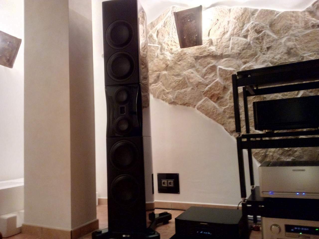

mi pare che tu abbia abbinato Monitor Audio
Si esatto:
Monitor Audio PL500 con il JC5
Monitor Audio PL300 con l'A21+ (surround)
Allora, gli Halo sono eccellenti, ma per fare un paragone con amplificatori che conosco molto bene, i McIntosh, hanno un suono agli antipodi:
  • bassi molto controllati e raffinati ma meno profondi dei Mac
  • una maggiore apertura sulle medio alte frequenze e un grande dettaglio
Suonano divinamente già dai primi watt, quando l'ampli lavora interamente in classe A.
In ambito cinema, poi, sono fantastici, grande dinamica e velocità.
https://melius.club/topic/13983-parasound-zamp-v3-che-ne-pensate/#findComment-808737
3 minuti fa, Ghilo68 ha scritto:
capisco essere la tua abbinata preferita
La mia abbinata preferita è McIntosh/McIntosh, il mio impianto principale...
Dopo le XRT1K, le PL500 sono il miglior diffusore che abbia mai ascoltato, rapporto qualità prezzo.
Anche i finali Halo sono tra i miei preferiti.
https://melius.club/topic/13983-parasound-zamp-v3-che-ne-pensate/#findComment-808815
