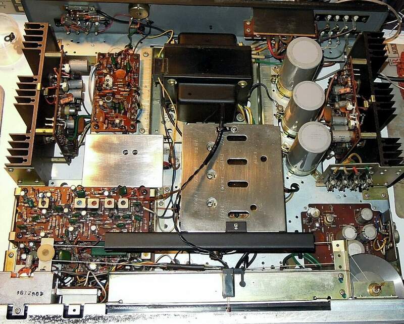

In questo ultimo periodo invece mi piacerebbe provare ad acquistare un 2230, che a quanto ho capito è fondamentalmente un 1060 con un Ricevitore Radio aggiunto, il quale potrebbe anche essere ancora più utile ed esteticamente carino rispetto al 1060 che già ho, ma con le caratteristiche di resa sonora rotonde del 1060 che amo.
La persona a cui mi sono rivolto mi ha mandato qualche fotografia dell'interno, e esteticamente sembra nuovo, veramente.
Pulitissimo.
Mi ha detto che non ha nessun difetto.
L'unica cosa che mi ha fatto un attimo pensare è il fatto che, mi diceva, monta un pot del volume lineare da 100k, quando se non vado errato, il 1060 ne dovrebbe montare uno da 250k che tra l'altro ha un costo notevole in caso di riparazione.
Mi pare che le specifiche del Volume Pot siano queste, e che tra i 2 modelli 1060/2230 cambi solo la lunghezza del potenziometro... ma potrei sbagliarmi.

@cactus_atomo io ho un 1060 in condizioni non ottimali, con diversi acciacchi sulle spalle e 20 anni circa di cantina, con conseguente ossido al seguito anche sullo chassis.
L'idea era quella di trovare un ulteriore 1060 in condizioni ottimali, funzionante e bello splendente anche dentro, cosi' che se dovessi metterci mano non dovrei diventare pazzo perchè magari qualche pezzo per la riparazione potrei usarlo tirandolo via dal vecchio che già posseggo.
Poi mi è capitato di notare questo 2230 tramite una Persona che sembra averlo tenuto in modo eccellente, al netto di ciò che "eccellente" voglia dire in pratica (che mi ha detto che potrei andare da Lui a visionarlo), stando smomentaneamente olo alle fotografie estetiche dell'oggetto.
Sono un po' indeciso, per cui ho scritto a Voi...
Questi sono gli interni del 2230 a cui sarei interessato.
Magari qualcuno riesce a capire se è stato toccato o sostituito qualcosa...
Pare tutto originale e "intonso", da quel che si riesce a vedere, ciò non toglie che, a causa dell'età, non sia egualmente da controllare al banco.

@TheoTks magari qualche cosa potrebbe averla, non escludo nulla a priori e non mi sento di fidarmi alla cieca, ci mancherebbe...
Ma credo che se mai fosse, metter le mani su un apparecchio in queste condizioni valga anche piu' la pena rispetto ad uno che va tra l'ossidato e il quasi arrugginito...

Beh, giudicando dalla sola foto, posso dire che difficilmente si puo trovarne uno in migliori condizioni, vi possono tuttavia essere dei difetti nascosti (condizioni dei trimmer, dei potenziometri, del variabile ecc), credo che l'unica soluzione che dia qualche garanzia, sia accertarne il funzionamento, sopratutto del tuner, se possibile, in casa del venditore.
