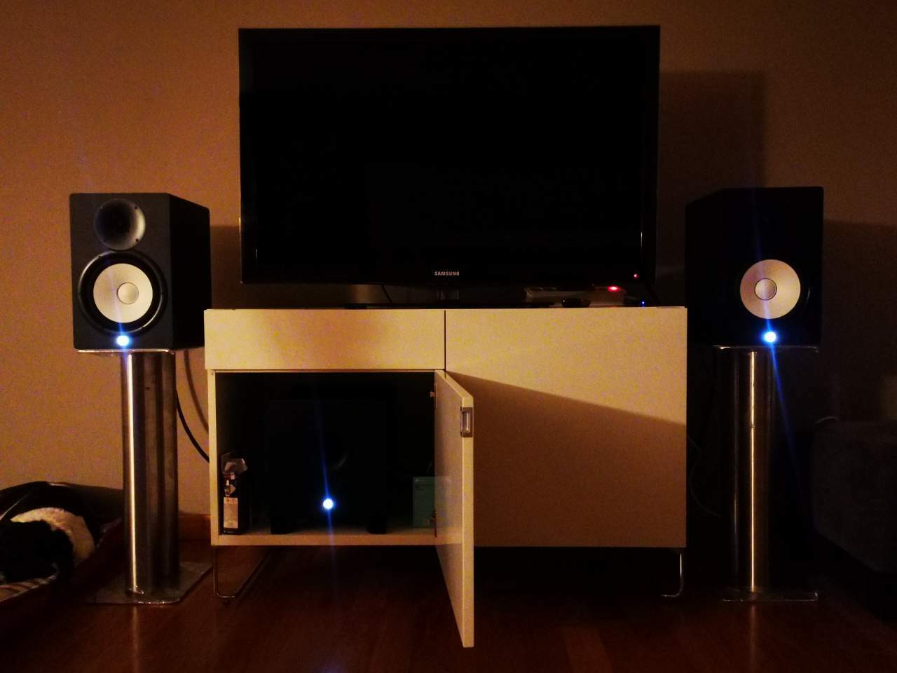

Roberto De Filippo
Casualmente sono giunto anch'io alla soluzione satelliti più sub e devo dire di esserne assolutamente soddisfatto e di non sentire assolutamente l'esigenza di un diffusore da pavimento.
Tener presente che provenivo da 2 cassoni come le Tannoy SRM 15X.
Non ho speso follie, anzi, mi sono preso dei diffusori attivi da 8 pollici col loro subwoofer dedicato sempre attivo della Yamaha e mi sono tolto il peso della ricerca dell'amplificazione ideale, da gran fan dei tubi mi sono trovato molto bene con questi a finali a stato solido.
Le varie regolazioni di cui dispongono me li hanno fatti piacere all'istante e mi hanno consentito un utilizzo più veloce con una calibrazione migliore , sia per l'ascolto che per il posizionamento nella stanza.
 Chiaramente nulla di stratosferico con equalizzatori o quant'altro, semplicemente degli ottimi oggetti ad un ottimo prezzo.
https://melius.club/topic/13995-diffusori-bookshelf-subwoofer-vs-da-pavimento/#findComment-799599
