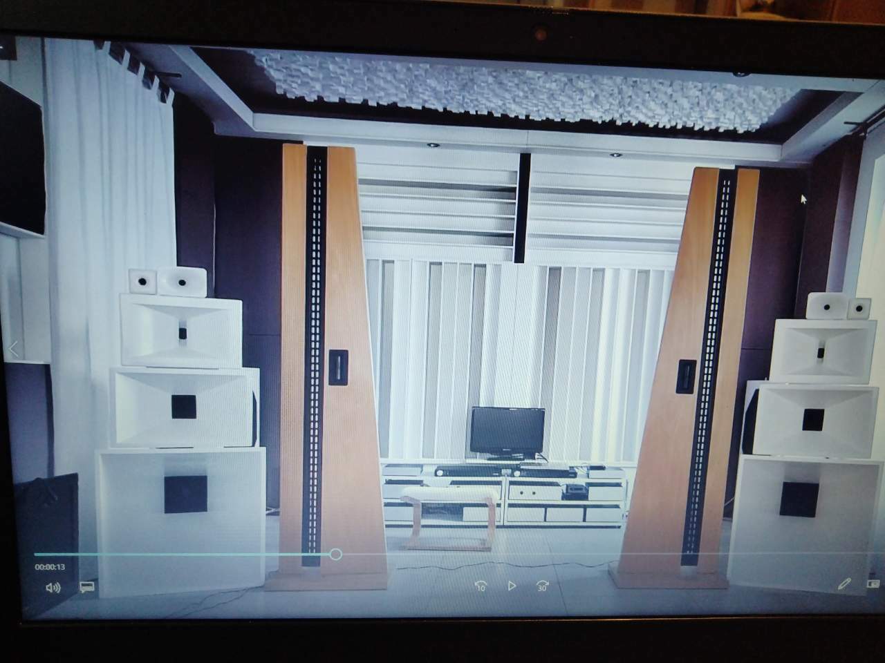

E’ proprio in quello che affermi l’errore , cioè pensare che utilizzare un subwoofer che suoni in gamma media , un sub vero deve suonare in gamma bassa , sotto i 60 hz almeno con taglio a 18 db d’ottava , deve suonare quelle frequenze NON DIREZIONALI . Se li Minima FM2 avessero un medio basso convincente , probabilmente in un ambiente in cui non è possibile utilizzare diffusori da pavimento un sub tagliato a 60 hz non servirebbe , e se tagliato a 150 hz introdurrebbe solo sporcizia sonora cancellando molto del buono che le Minima sanno fare da sole .
Sono ragionamenti “faciloni “ che mi aspetto da chi come grisulea posiziona tw e super tw a oltre 2 metri di altezza come vertice di un diffusore piramidale , non da un audiofilo VERO .
poi ovvio ognuno può far ciò che vuole dei propri denari …
