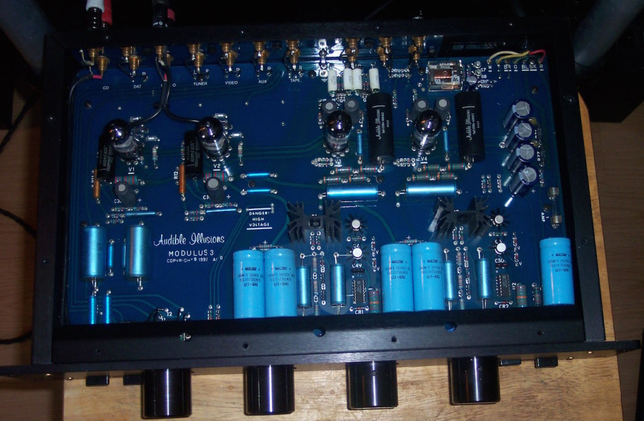

Vecchio 3d ormai... ma interessante. L'Audible esce abbastanza alto di impedenza, per scelta di progetto. Certo che non lo poteva usare su un Crown, ma è un gran pre se collegato ad un finale con impedenza abbastanza alta, un valvolare o comunque qualcosa che entri a 30-50-100k. Incredibile che qualcuno dica che è mal fatto e progettato dai puffi! L'AIM3D rimane uno dei migliori pre mai esistiti, basato su un'idea a parer mio estremamente semplice e geniale, ossia di far lavorare un doppio triodo in parallelo, senza buffer di uscita.  Per qualche motivo legato più all'alchimia che a una constatazione tecnica, lo stesso circuito non in parallelo non suona bene quanto quello, anzi... è deludente. Ma appunto, è riservato a chi ha finali adatti, quindi la delusione di @ferroattivo molto robabilmente è legata a quello, o a componentistica spompata in quanto non hanno certo sovrabbondato con le tolleranze sui componenti, e tirano le valvole come se non ci fosse un domani, infatti è famoso come "divoratore di valvole"
Con tutto il rispetto per Estro Armonico, che fa un gran lavoro, ma aprire un "The Line Stage" invece è stata per me una gran delusione. 2 valvole in croce, circuito che mi faccio in 2 ore, componentistica base. Vista la loro fama, e altri apparecchi che ho aperto, mi aspettavo sinceramente di più. Comunque è un apparecchio relativamente economico, che suona decentemente, lineare e pulito, e di più facile abbinamento di un Modulus. Ma non ci si avvicina nemmeno coem spazialità, definizione, microdettaglio e aria se il Modulus è a posto e abbinato correttamente. Non a caso il Modulus credo continuino a farlo, costa una follia, e continuano a venderne un sacco, da 30 anni

Solo perchè è un parallelo senza buffer, oppure ti riferisci a parti specifiche del circuito? Chiedo (con rispetto) perchè ne ho avuti 2, ho vari amici che lo hanno e son felici (tranne quando cambiano le valvole una volta o due all'anno) e sopratutto ne sto costruendo uno, e vorrei saperlo prima di finirlo. Quindi sec'è qualcosa in specifico è importante saperlo per provare a modificarlo prima di finirlo, mi sto basando sullo schema originale....  Grazie in anticipo

Lo produco da 15 anni ed è un pre che si basa su di una circuitazione classica. Non ha "voli di fantasia" ma concretezza tecnica. È un srpp, quindi esce a bassa impedenza e quindi pilota praticamente (quasi) tutto...
Inoltre sarebbe interessante capire se era con le Ecc82 oppure quelli prodotti con le 6h6p. (in 15 anni è stato via via aggiornato... È le versioni con le 6h6p pilotano anche i sassi...)
Sulla compontistica, da sempre do priorità alla ingegneria.... Un esempio... In quel pre,in tutte le versioni, il livellamento dell'anodica è con induttanze....poi, in seguito si è passati ai gyrator con Mos ad alta tensione.
Per 1500 euro, al pubblico, Iva compresa, fatto in Italia credo che sia quanto meno "onesto"
(il pre in paragone costa almeno 4 o 6 volte in più... Ed è un circuito ad anodo comune parallelo.... Chi ha competenze tecniche un pelo superiori a quelle di un itis già rabbrividisce...
Allego foto interna del the line stage in versione 2024....
