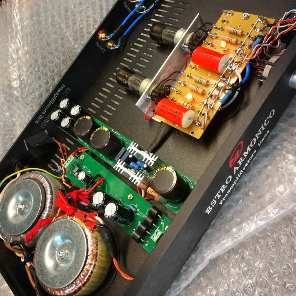

Questo è un messaggio popolare. ilbetti Inviato 26 Febbraio 2024 Questo è un messaggio popolare. Condividi Inviato 26 Febbraio 2024 3 ore fa, Stel1963 ha scritto: Con tutto il rispetto per Estro Armonico, che fa un gran lavoro, ma aprire un "The Line Stage" invece è stata per me una gran delusione. 2 valvole in croce, circuito che mi faccio in 2 ore, componentistica base. Vista la loro fama, e altri apparecchi che ho aperto, mi aspettavo sinceramente di più. Comunque è un apparecchio relativamente economico, che suona decentemente, lineare e pulito, e di più facile abbinamento di un Modulus. .... Il "the line stage" è il pre "base".... Lo produco da 15 anni ed è un pre che si basa su di una circuitazione classica. Non ha "voli di fantasia" ma concretezza tecnica. È un srpp, quindi esce a bassa impedenza e quindi pilota praticamente (quasi) tutto... Inoltre sarebbe interessante capire se era con le Ecc82 oppure quelli prodotti con le 6h6p. (in 15 anni è stato via via aggiornato... È le versioni con le 6h6p pilotano anche i sassi...) Sulla compontistica, da sempre do priorità alla ingegneria.... Un esempio... In quel pre,in tutte le versioni, il livellamento dell'anodica è con induttanze....poi, in seguito si è passati ai gyrator con Mos ad alta tensione. Per 1500 euro, al pubblico, Iva compresa, fatto in Italia credo che sia quanto meno "onesto" (il pre in paragone costa almeno 4 o 6 volte in più... Ed è un circuito ad anodo comune parallelo.... Chi ha competenze tecniche un pelo superiori a quelle di un itis già rabbrividisce... Allego foto interna del the line stage in versione 2024.... 5 Link al commento https://melius.club/topic/14019-pre-a-valvole-o-stato-solido/page/2/#findComment-1123509 Condividi su altri siti Altre opzioni di condivisione...
Ornito_1 Inviato 26 Febbraio 2024 Condividi Inviato 26 Febbraio 2024 1 ora fa, ilbetti ha scritto: .... Il "the line stage" è il pre "base".... Lo produco da 15 anni ed è un pre che si basa su di una circuitazione classica. Non ha "voli di fantasia" ma concretezza tecnica. È un srpp, quindi esce a bassa impedenza e quindi pilota praticamente (quasi) tutto... Inoltre sarebbe interessante capire se era con le Ecc82 oppure quelli prodotti con le 6h6p. (in 15 anni è stato via via aggiornato... È le versioni con le 6h6p pilotano anche i sassi...) Sulla compontistica, da sempre do priorità alla ingegneria.... Un esempio... In quel pre,in tutte le versioni, il livellamento dell'anodica è con induttanze....poi, in seguito si è passati ai gyrator con Mos ad alta tensione. Per 1500 euro, al pubblico, Iva compresa, fatto in Italia credo che sia quanto meno "onesto" (il pre in paragone costa almeno 4 o 6 volte in più... Ed è un circuito ad anodo comune parallelo.... Chi ha competenze tecniche un pelo superiori a quelle di un itis già rabbrividisce... Allego foto interna del the line stage in versione 2024.... si potrebbe eventualmente avere bilanciato (in & out)? Link al commento https://melius.club/topic/14019-pre-a-valvole-o-stato-solido/page/2/#findComment-1123622 Condividi su altri siti Altre opzioni di condivisione...

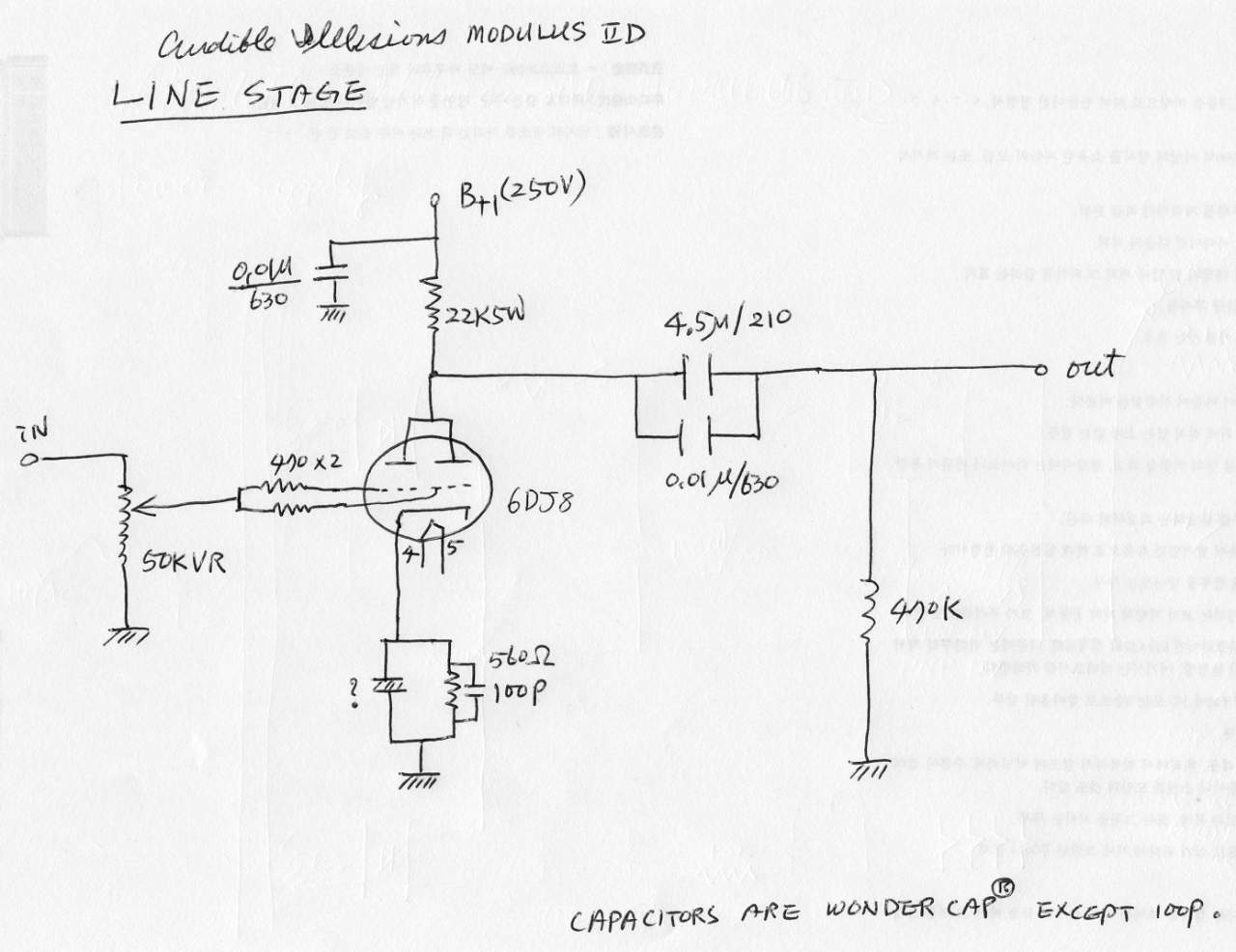

Stel1963 Inviato 26 Febbraio 2024 Condividi Inviato 26 Febbraio 2024 10 ore fa, ilbetti ha scritto: Ed è un circuito ad anodo comune parallelo.... Credo A.IL siano i soli ad aver fatto un circuito usando un doppio triodo ad anodo comune..... se nessuno lo ha mai copiato, qualche problemino magari ci sarà pure..... oltre a mangiare le valvole per le correnti al limite.... ci diresti cosa ne pensi, sinceramente e senza peli sulla lingua, se vuoi? sono interessatissimo a saperlo, viste le competenze e le magnifiche realizzazioni che fai come E.A. Link al commento https://melius.club/topic/14019-pre-a-valvole-o-stato-solido/page/2/#findComment-1124174 Condividi su altri siti Altre opzioni di condivisione...

walge Inviato 27 Febbraio 2024 Condividi Inviato 27 Febbraio 2024 @Stel1963 l'AI è catodo comune, non anodo. I triodi in parallelo li usò anche AN in alcuni linea. W Link al commento https://melius.club/topic/14019-pre-a-valvole-o-stato-solido/page/2/#findComment-1124674 Condividi su altri siti Altre opzioni di condivisione...
Stel1963 Inviato 29 Febbraio 2024 Condividi Inviato 29 Febbraio 2024 Il 27/2/2024 at 16:10, walge ha scritto: @Stel1963 l'AI è catodo comune, non anodo. I triodi in parallelo li usò anche AN in alcuni linea. W Probabilmente hai ragione tu, ma l'unico schema che gira è quello del Modulus 2, che dovrebbe essere identico al 3 ma con solo 2 alimentatori stabilizzati anzichè 7 (non chiedermi perchè il 3 ne ha 7 e tutti stabilizzati... me lo chiedo anche io!) ed è quello sotto. E anche l'impedenza di uscita prossima ai 2000 tornerebbe, con le tensioni in gioco e il bypass catodico Link al commento https://melius.club/topic/14019-pre-a-valvole-o-stato-solido/page/2/#findComment-1126944 Condividi su altri siti Altre opzioni di condivisione...
walge Inviato 29 Febbraio 2024 Condividi Inviato 29 Febbraio 2024 @Stel1963 perdonami, ma non probabilmente. Per gli alimentatori guarda che esiste anche quello con il fono integrato E quindi potrebbe essere che arrivino a 7 Walter Link al commento https://melius.club/topic/14019-pre-a-valvole-o-stato-solido/page/2/#findComment-1126971 Condividi su altri siti Altre opzioni di condivisione...
