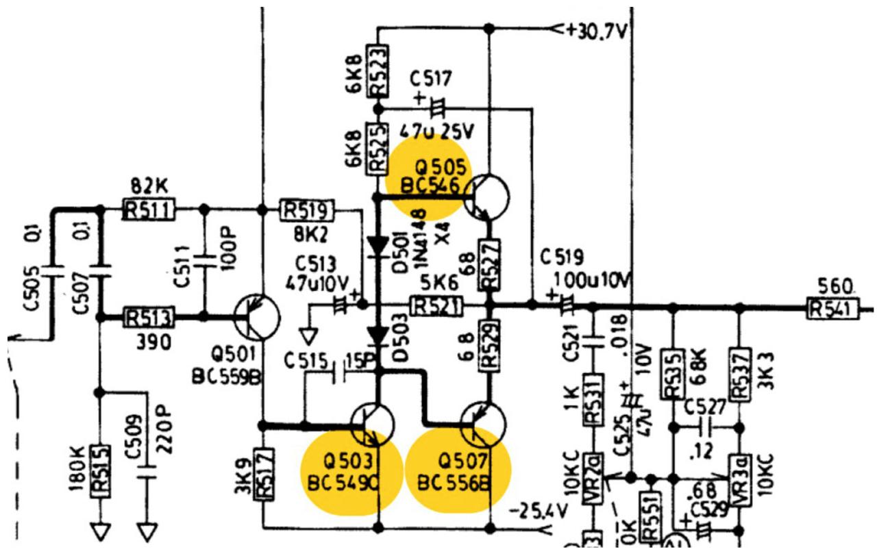

magoturi Inviato 21 Aprile 2021 Condividi Inviato 21 Aprile 2021 @omareggio concordo in toto con Jonas, piu' probabile e' guasto ai transistori del pre che dopo molti anno andavano in deriva ma te ne accorgerai con la prova che ti ha suggerito. SALVO. 1 Link al commento https://melius.club/topic/1403-nad-3020i-canale-sinistro-sparito/#findComment-52196 Condividi su altri siti Altre opzioni di condivisione...
omareggio Inviato 21 Aprile 2021 Autore Condividi Inviato 21 Aprile 2021 @magoturi grande! grazie! ma dove l'hai trovato? per farmi capire meglio dove sono posti....hai lo schema completo cosi capisco meglio? 1 Link al commento https://melius.club/topic/1403-nad-3020i-canale-sinistro-sparito/#findComment-52200 Condividi su altri siti Altre opzioni di condivisione...
magoturi Inviato 21 Aprile 2021 Condividi Inviato 21 Aprile 2021 @omareggio e' del 2030 std ma e' uguale, lo trovi su hifi engine, comunque vedo che c'e' anche quello dell'I: https://www.hifiengine.com/manual_library/nad/3020.shtml SALVO. Link al commento https://melius.club/topic/1403-nad-3020i-canale-sinistro-sparito/#findComment-52212 Condividi su altri siti Altre opzioni di condivisione...
