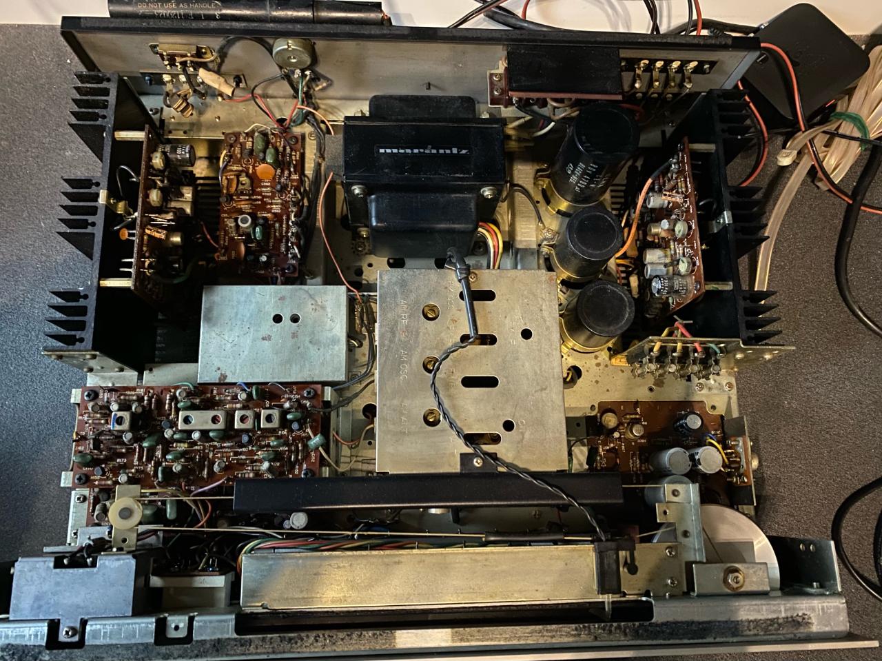

omareggio Inviato 22 Aprile 2021 Autore Condividi Inviato 22 Aprile 2021 @Jonas Rainer grazie, ma secondo voi....ho anche un marantz 2230 questo fa uno strano effetto pop corn, cosa potrebbe essere qua?avevo aperto una discussione tempo fa ma si è perso tutto... Link al commento https://melius.club/topic/1403-nad-3020i-canale-sinistro-sparito/page/2/#findComment-52990 Condividi su altri siti Altre opzioni di condivisione...
cactus_atomo Inviato 22 Aprile 2021 Condividi Inviato 22 Aprile 2021 @omareggio effetto pop corn purtroppo non è buon segno, dovrebbero essere i transistor 1 Link al commento https://melius.club/topic/1403-nad-3020i-canale-sinistro-sparito/page/2/#findComment-52999 Condividi su altri siti Altre opzioni di condivisione...
magoturi Inviato 22 Aprile 2021 Condividi Inviato 22 Aprile 2021 @omareggio ho avuto in riparazione un Galactron, ho rifatto tutte le saldature ( man mano che le facevo le contrassegnavo con un po' di smalto per le unghie) ed il difetto è sparito. SALVO 1 Link al commento https://melius.club/topic/1403-nad-3020i-canale-sinistro-sparito/page/2/#findComment-53019 Condividi su altri siti Altre opzioni di condivisione...
claudiofera Inviato 22 Aprile 2021 Condividi Inviato 22 Aprile 2021 Transistor della parte preamp. 1 Link al commento https://melius.club/topic/1403-nad-3020i-canale-sinistro-sparito/page/2/#findComment-53031 Condividi su altri siti Altre opzioni di condivisione...
omareggio Inviato 22 Aprile 2021 Autore Condividi Inviato 22 Aprile 2021 @cactus_atomo grazie, se ti ricordi ne avevamo già parlato ma non trovo la discussione....che transistor erano? Link al commento https://melius.club/topic/1403-nad-3020i-canale-sinistro-sparito/page/2/#findComment-53055 Condividi su altri siti Altre opzioni di condivisione...
claudiofera Inviato 22 Aprile 2021 Condividi Inviato 22 Aprile 2021 Famiglia dei 2sc,ma ti consiglio di non metterci le mani in modalità fai da te. Link al commento https://melius.club/topic/1403-nad-3020i-canale-sinistro-sparito/page/2/#findComment-53070 Condividi su altri siti Altre opzioni di condivisione...
omareggio Inviato 26 Aprile 2021 Autore Condividi Inviato 26 Aprile 2021 @claudiofera li avevo sostituiti e risolto il problema pop corn del 2230 ora rimane il problema che appena acceso tutto funziona benissimo, poi dopo qualche minuto o ora, dipende da come gli gira, il canale destro sparisce cioè si abbassa di molto...devo staccare la spina qualche ora e tutto torna a funzionare, più tengo la spina staccata più minuti/ore il canale destro rimane attivo..... qua cosa devo sostituire?Grazie. Link al commento https://melius.club/topic/1403-nad-3020i-canale-sinistro-sparito/page/2/#findComment-58535 Condividi su altri siti Altre opzioni di condivisione...

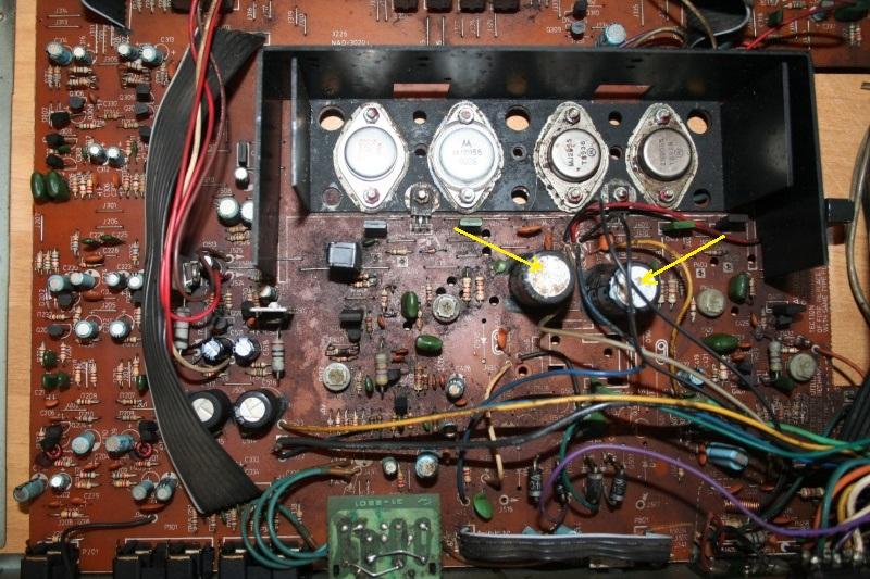

magoturi Inviato 26 Aprile 2021 Condividi Inviato 26 Aprile 2021 @omareggio ma hai fatto la prova a premere pulsanti o ruotare potenziometri in modo continuo per vedere se tende a ritornare? perche' se si deve spegnere e riaccendere e' possibile che sia andato qualche condensatore di filtro dell'alimentazione. SALVO. Link al commento https://melius.club/topic/1403-nad-3020i-canale-sinistro-sparito/page/2/#findComment-58572 Condividi su altri siti Altre opzioni di condivisione...
omareggio Inviato 26 Aprile 2021 Autore Condividi Inviato 26 Aprile 2021 @magoturi si ho fatto queste prove....ma nulla...tende ad abbassarsi....quali sono i condensatori?dove....non sono pratico di circuiti ma so dissaldare e saldare, alle superiori ho fatto tecnico radio riparatore però mi ricordo solo come si salda e dissalda :-) Link al commento https://melius.club/topic/1403-nad-3020i-canale-sinistro-sparito/page/2/#findComment-58601 Condividi su altri siti Altre opzioni di condivisione...
magoturi Inviato 26 Aprile 2021 Condividi Inviato 26 Aprile 2021 @omareggio quelli segnati con le frecce gialle. SALVO. 1 Link al commento https://melius.club/topic/1403-nad-3020i-canale-sinistro-sparito/page/2/#findComment-58650 Condividi su altri siti Altre opzioni di condivisione...
