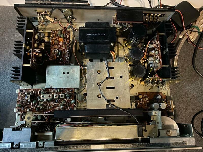

omareggio Inviato 27 Aprile 2021 Autore Condividi Inviato 27 Aprile 2021 @magoturi non trovo i condensatori che mi hai segnato...questo è un marantz 2230 devo cambiarli qua... Link al commento https://melius.club/topic/1403-nad-3020i-canale-sinistro-sparito/page/3/#findComment-60595 Condividi su altri siti Altre opzioni di condivisione...

magoturi Inviato 28 Aprile 2021 Condividi Inviato 28 Aprile 2021 @claudiofera non ho capito, io ho pubblicato la foto dei condensatori del nad da verificare, se il difetto non è nel nad ma nel.marantz vanno verificati I tre grossi vicini ma anche quelli del circuito di protezione, vedo che non sta rispondendo nessuno poiche' forse ci stiamo un po' confondendo tra nad e marantz....comunque appena torno a casa ti postero' la foto con le frecce gialle anche per il Marantz. SALVO Link al commento https://melius.club/topic/1403-nad-3020i-canale-sinistro-sparito/page/3/#findComment-61114 Condividi su altri siti Altre opzioni di condivisione...

claudiofera Inviato 28 Aprile 2021 Condividi Inviato 28 Aprile 2021 Il 2230 è un 'apparecchio grazioso, e si merita cure amorevoli.La relazione tra più tempo stà spento,e alla riaccensione più funziona forse ti porta fuori strada.Fossero cotti gli elettrolitici di filtro, accadrebbe il contrario: più lo isoli dalla corrente,più tempo ci metterà ad accendersi e suonare.Visto che sai saldare bene,a spina staccata,rifai tute le saldature: iniziando intorno a dove passa corrente,e dai punti in cui lo stampato si è scurito...Se non è bastato ,poi risalda intorno a dove passa il segnale audio.Se il guaio permane,vuol dire che qualche componente soffre il calore..in quel caso, metti l'apparecchio in mano a qualcuno che possa identificare i componenti difettosi.Qui,ce ne sono tanti che ne sanno più di me. Link al commento https://melius.club/topic/1403-nad-3020i-canale-sinistro-sparito/page/3/#findComment-61297 Condividi su altri siti Altre opzioni di condivisione...
magoturi Inviato 28 Aprile 2021 Condividi Inviato 28 Aprile 2021 @omareggio inizierei da quelli piu' piccoli: SALVO. Link al commento https://melius.club/topic/1403-nad-3020i-canale-sinistro-sparito/page/3/#findComment-61298 Condividi su altri siti Altre opzioni di condivisione...
omareggio Inviato 3 Maggio 2021 Autore Condividi Inviato 3 Maggio 2021 @magoturi chiedo un parere, i 3 condensatori sono 2 da 2200uf 63v 85° e 1 da 4700uf 80v.... sui forum americani e sui kit upgrade consigliano tutti di mettere 3 Nichicon 6800 uf 80v o Panasonic... un esempio di kit completo, io però andrei per tentativi: https://www.ebay.it/itm/114219199825?_trkparms=ispr%3D1&hash=item1a97fead51:g:eJYAAOSwguhgBMMj&amdata=enc%3AAQAFAAACcBaobrjLl8XobRIiIML1V4Imu%2Fn%2BzU5L90Z278x5ickkAgU0umhwUTmgTFbE5cu7zaRai6cOezNhXmV%2BEblsG4TUZYDYjdkNsio1pUZ%2FoOzipO4V7HenUHBicv5aYl%2B3IvVcrS%2FjkUrWKsqweapdalD7xuzdN4Hxu%2FDyUaENYE0V%2BY4iYPVu40llcf7bhQB%2FVfPWSuTAYDMI97Hi8WoZHLJwrldBxqEkZ3N0cn9lH8rE9s4tAAF71GGbLTrSgGxRj1Ess32tfDBJNU5HdbqieIWIKJ%2FulG%2BrfFedMm%2BcnAAmx1gn33X3gSyPzGf%2BqpW5scZevcV0ta7gfQ15%2BfQEZSBon7CQtBB04Vl4DzKVtJpTmzc4QN2wlob8%2FlwUTwV9uRLk1iVRu0pElk9HDYF9g2jWGZqAkFEU%2BZxEiaGv6Knqucv7AWb88ZF3qvzDRgYze8Tlpf24dk1dddGFbwQnGg9T86VidQPapceyphaC3rA1z5jOHLdFRJXbqD1GZswBzTZv6DE3cu%2F3xQQg2c16t%2FEoFRqT%2B98XQcJRMpFACHWp4poM%2BqsCB8G66vmSd3ShscIOEoW3KFQyg%2F7%2BHUqMXpR5LYbvQzq8a4lge7NB%2Bs%2B%2FM%2BMfsPTGq7Ooq0sXkfnF9fXKwhq%2BxGPkZWnIoBU%2FhMeqc5AhjRvWdbtJN4Nig1SIJWbGxljRoqRP13M1fZ%2F34lU%2BazV9CWEJSWRP7CZXgabmGLiPB4uBN7z7LmLmQ75tGj63dMKEMiH35JQIZJOjgtMaDzihiGnQ2zszVhOg8Gv378fgETcuxUskE43Miqmpupg4ZKsdKG1DGucuj8FJGA%3D%3D|cksum%3A114219199825c7622021147c41f2ba6b20b149cbd621|ampid%3APL_CLK|clp%3A2334524 tu che dici? intanto provo a cambiare questi, poi nel caso, mano a mano cambio in sequenza per un recap. grazie. Link al commento https://melius.club/topic/1403-nad-3020i-canale-sinistro-sparito/page/3/#findComment-68432 Condividi su altri siti Altre opzioni di condivisione...
corrado Inviato 3 Maggio 2021 Condividi Inviato 3 Maggio 2021 Da 2200 a 6800 la differenza è tanta, potresti sollecitare oltremodo i componenti a monte bruciandoli a meno che siano ben dimensionati. Occhio. Link al commento https://melius.club/topic/1403-nad-3020i-canale-sinistro-sparito/page/3/#findComment-68497 Condividi su altri siti Altre opzioni di condivisione...
cactus_atomo Inviato 3 Maggio 2021 Condividi Inviato 3 Maggio 2021 @omareggio aumentare un poco la capacità, se non si tovano condensatori identici, è fattibili, ma occore restare in un margine ridotto, sotto il 10% di differenza. Il 3020 nasce come apparecchioo economico ottimizxzato al risparmio, non credo che il ponye diodi sia tati dimensionato per una capacità tripla Link al commento https://melius.club/topic/1403-nad-3020i-canale-sinistro-sparito/page/3/#findComment-68509 Condividi su altri siti Altre opzioni di condivisione...
corrado Inviato 3 Maggio 2021 Condividi Inviato 3 Maggio 2021 10% mi sembra troppo poco visto che i condensatori elettrolitici hanno tolleranze che arrivano anche al 20%. Link al commento https://melius.club/topic/1403-nad-3020i-canale-sinistro-sparito/page/3/#findComment-68520 Condividi su altri siti Altre opzioni di condivisione...
