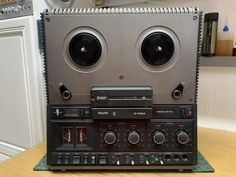

Salve amici, riscrivo sul forum dopo tanto tempo, il tema, anzi l'oggetto in questione so che è "controverso" sapendo dei "detrattori" di questi marchio (o più che altro dei suoi reel to reel ultime serie). Cercherò di essere oggettivo per quanto mi è possibile e offrire un mio parere.
Dopo molti reel to reel (la passione è "scoppiata" quasi una decina di anni fa ) monomotore e totalmente meccanici, mi era venuta voglia di fare il "salto di qualità" e prendere una macchina 3 teste tre motori e servoassistita, possibilmente bobine piccole. guarda che ti guarda, i prezzi ormai sono diventati improponibili, medito di lasciare perdere, poi vedo il philips in questione da un crucco su ebay perfettamente revisionato sia meccanicamente che elettricamente e ritarato su rtm lpr35(!!) e con tanto di garanzia (pronto all'uso) e decido il "grande passo". arriva a casa lo testo per un po', esteticamente è messo benissimo non dico sembra nuovo, ma quasi... dopo averlo provato per bene lo attacco finalmente all'impianto principale coi suoi bravi adattatori din/rca... dopo un po' di ore le mie impressioni sono...
pro): la sorgente e la registrazione finale praticamente si equivalgono con vari tipi di nastro, ho provato maxell ud, scotch 207 (uno dei rari back coated che non marcisce), maxell ln, ampex plus series, philips lp18, pur non avendo selettori eq/bias, la dinamica è ottima, pur senza dnl il fruscio quasi non si sente, attivandolo, sparisce del tutto a meno di non alzare tanto il volume, regge bene i picchi, pur entrando in zona rossa non avverto distorsione apprezzabile, neanche a fondo scala (lancette oltre i +3db), il noise reduction creato da philips funziona molto bene, non credevo, pensavo alterasse il segnale invece è del  tutto trasparente.
la macchina è molto silenziosa, anche in avvolgimento veloce, e tratta delicatamente i nastri, mi spiego meglio: il tensionamento del nastro è completamente elettronico gestito da uno stampato a discreti, in base a che punto ci si trovi della bobina le due guide si regolano di conseguenza, per avere sempre una perfetta tensione: durante gli avvolgimenti veloci rallenta verso la fine fino a quasi fermarsi dolcemente, la logica di controllo funziona bene, niente da dire...
contro:) bisogna dimenticarsi ovviamente di come è costruito e della sua leggerezza, il case è (secondo me) esteticamente bellissimo ma è tutta plastica, di ottima fattura ma plastica (ho avuto il terrore del corriere) anche le leve ed i pulsanti; il pulsante di accensione poi ha il brutto vizio di rompersi ed infatti il venditore lo aveva sostituito, i motori sono a cinghia ed un po ' sottodimensionati , tuttavia sono assai silenziosi e svolgono il loro dovere... l'apparecchio è un peso piuma, anche per via della logica di controllo, che riduce all'osso tutte le parti meccaniche, una cosa che non mi piace (fisima mia) per registrare bisogna contemporaneamente schiacciare rec + start sennò col piffero che registri (ma proprio sincronizzati al decimo di secondo).
forse anche i vu.meter potevano essere un po' più grandi e luminosi.. ma vabbè non cerchiamo il pelo nell'uovo

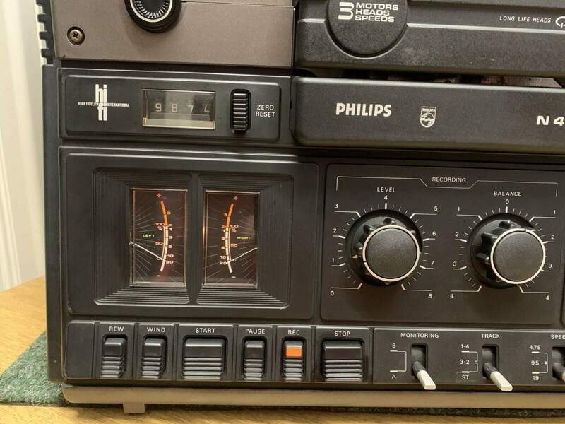

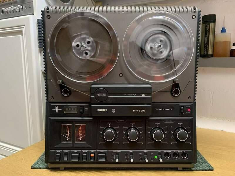

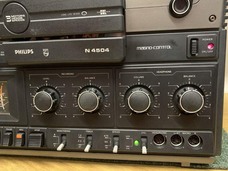

allego le foto del mio esemplare:

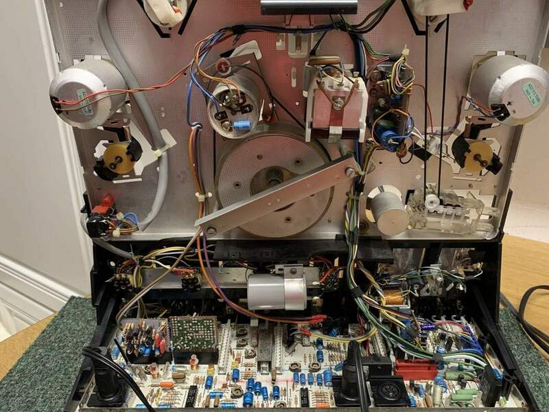

sì infatti è abbastanza facile metterci le mani, rispetto ad altri marchi/macchine. quasi tutti i cavi vanno sullo stampato con dei connettori a pettine, facilmente sfilabili. peccato non siano tutti tutti... qualcuno è direttamente saldato sulle schede purtroppo...
