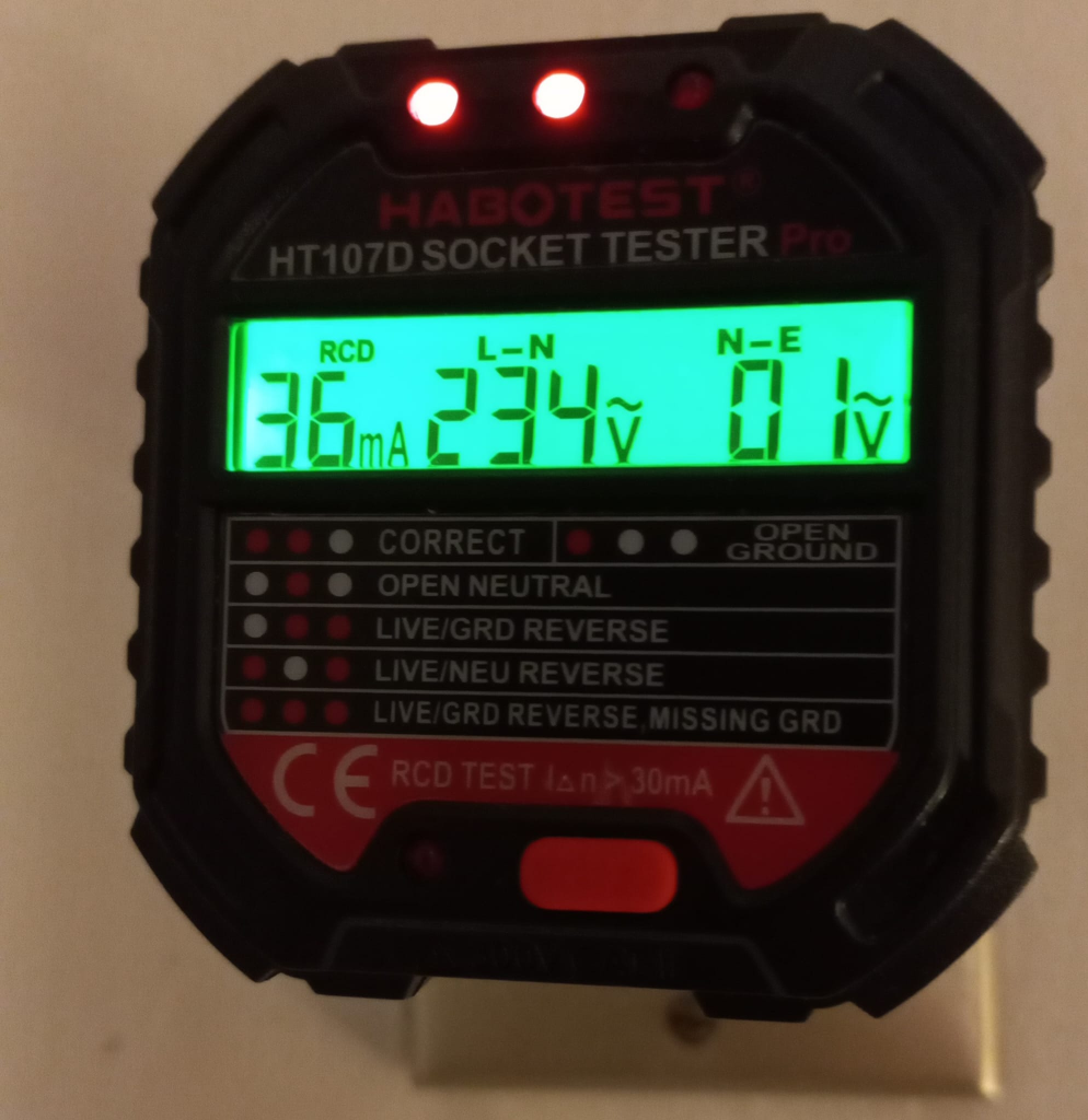

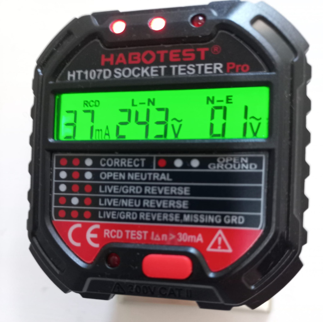

@robyroadster
image.thumb.png.ab5521335465b350024ff09f7ad7ebb2.png  image.thumb.png.2ac87b200684e6fe606c05134995657e.png
il mio vicino ha un impianto ftv molto grande (20 kW trifase), senza batterie.
come puoi vedere ci sono 9 volt di differenza tra mattina e sera, normalmente non trovo differenze udibili.
ma io sono sordo e non ho l'impianto rivelatore....
il parametro più importante, secondo me, è l'ultimo (N-E, tensione che si misura tra la terra e il neutro)
più è basso questo valore, migliore è l'impianto di terra, meno disturbi entrano nella catena hifi.
