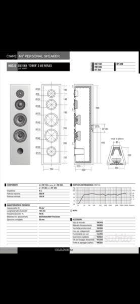

maxgazebo Inviato 22 Aprile 2023 Condividi Inviato 22 Aprile 2023 2 minuti fa, Dufay ha scritto: Per me i "progetti" Ciare sono una cattiva pubblicita per l'autocostruzione. Si, su questo sono d'accordo...anche a me non sono mai piaciuti, ma non per la qualità degli altoparlanti (le ESB serie 7 sono stati comunque un riferimento) quanto per il fatto che inseriscono nei progetti dei filtri generici, spesso fatti anche per altri diffusori diversi Per me il filtro crossover in un diffusore passivo è fondamentale, più della qualità degli altoparlanti, e sue queste H03.05 mi sembra aver capito sia un modello generico a cataogo, più che uno schema ad hoc Mi sembra di aver letto poi sono diffusori per HT? Se così fosse hanno sicuramente timbrica "sparata" sugli estremi gamma come tutta l'immondizia per HT Link al commento https://melius.club/topic/14167-help-me-diffusori-inascoltabili%F0%9F%98%B1/page/2/#findComment-810505 Condividi su altri siti Altre opzioni di condivisione...

Membro_0030 Inviato 23 Aprile 2023 Autore Condividi Inviato 23 Aprile 2023 Alla fine ho controllato pezzo per pezzo, è tutto in ordine, chi ha realizzato il progettto ha seguito pedissequamente le istruzioni della Ciare. Tutto combacia perfettamente dalle dimensioni alle fasi e tutto il resto. Quindi questo progetto suona cosi. Non c'è altro da aggiungere. La mia soundbar Sonos suona 100 volte meglio. Pazienza, vedró di recuperare il bellissimo cabinet magari cambiando il pannello frontale, rifacendo due fori ex novo e montanto componenti di qualitá tipo Scan Speak o Dynaudio facendo cosi un 2 vie secco. È un peccato non sfruttare un mobile del genere. Speriamo di trovare qualcosa che si adatti come volume interno senza dover smadonnare troppo. Cosi sono inutilizzabili per i miei gusti. Peccato. Link al commento https://melius.club/topic/14167-help-me-diffusori-inascoltabili%F0%9F%98%B1/page/2/#findComment-810902 Condividi su altri siti Altre opzioni di condivisione...
maxgazebo Inviato 23 Aprile 2023 Condividi Inviato 23 Aprile 2023 @Audio_Max oppure bypassi il filtro xover passivo togliendolo fisicamente, che a mio giudizio è il reale responsabile delle prestazioni deludenti, e passi alla multiamplificazione attiva con DSP e speaker processor pilotando con il finale direttamente l'altoparlante Prendi questo prodotto Dayton https://www.audiophonics.fr/en/dsp-av-processors/dayton-audio-dsp-408-4x8-digital-audio-processor-dsp-adau1701-sigmadsp-2556bit-4-to-8-channels-p-13043.html E ci gestisci le 3 vie separate stereo...servono 3 finali strereo per bassi, medi e alti, puoi iniziare con degli amplificatori che hai già, o prendere delle schede Classe D con TPA3255 e magari un TA2024 per i TW, poi con il tempo eventualmente cambiarli Entri nel mondo della multiamplifcazione attiva, altro modo di gestire il diffusore, altro pianeta...dove avrai la possibilità di sfruttarlo veramente al 100% facendo un fine tuning per la tua stanza Dovresti avere un pochino di skill..o un amico che ne sa @Audio_MaxPazienza, vedró di recuperare il bellissimo cabinet magari cambiando il pannello frontale, rifacendo due fori ex novo e montanto componenti di qualitá tipo Scan Speak o Dynaudio facendo cosi un 2 vie secco Avrai sempre lo stesso problema...il filtro xover passivo, che se non hai capacità di progettarlo lascia perdere, butteresti altri soldi inutilmente Link al commento https://melius.club/topic/14167-help-me-diffusori-inascoltabili%F0%9F%98%B1/page/2/#findComment-810934 Condividi su altri siti Altre opzioni di condivisione...
