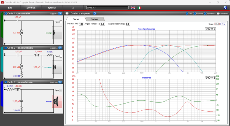

maxgazebo Inviato 23 Aprile 2023 Condividi Inviato 23 Aprile 2023 @Audio_Max ma i componenti sono HT264 + HM500 + 2xCW162 da 8ohm in parallelo? Il filtro HF320? Non ho riferimenti del progetto, se me li mandi gli dò un'occhiata Link al commento https://melius.club/topic/14167-help-me-diffusori-inascoltabili%F0%9F%98%B1/page/3/#findComment-810956 Condividi su altri siti Altre opzioni di condivisione...
Membro_0030 Inviato 23 Aprile 2023 Autore Condividi Inviato 23 Aprile 2023 @maxgazebo Tutto esatto ma i woofer "dovrebbero" essere 4 Ohm e in serie. Link al commento https://melius.club/topic/14167-help-me-diffusori-inascoltabili%F0%9F%98%B1/page/3/#findComment-810964 Condividi su altri siti Altre opzioni di condivisione...
audio2 Inviato 23 Aprile 2023 Condividi Inviato 23 Aprile 2023 ma se il filtro è l' hf320 standard per forza che non suona niente Link al commento https://melius.club/topic/14167-help-me-diffusori-inascoltabili%F0%9F%98%B1/page/3/#findComment-810971 Condividi su altri siti Altre opzioni di condivisione...
maxgazebo Inviato 23 Aprile 2023 Condividi Inviato 23 Aprile 2023 3 minuti fa, Audio_Max ha scritto: i woofer "dovrebbero" essere 4 Ohm e in serie. SI giusto...ho visto ora che il CW162 è da 4 ohm Link al commento https://melius.club/topic/14167-help-me-diffusori-inascoltabili%F0%9F%98%B1/page/3/#findComment-810973 Condividi su altri siti Altre opzioni di condivisione...
Membro_0030 Inviato 23 Aprile 2023 Autore Condividi Inviato 23 Aprile 2023 @audio2 Si è quello. Pari pari Link al commento https://melius.club/topic/14167-help-me-diffusori-inascoltabili%F0%9F%98%B1/page/3/#findComment-810974 Condividi su altri siti Altre opzioni di condivisione...
maxgazebo Inviato 23 Aprile 2023 Condividi Inviato 23 Aprile 2023 1 minuto fa, audio2 ha scritto: ma se il filtro è l' hf320 standard per forza che non suona niente Si infatti, veramente andrebbero picchiati...metti su un diffusore simile per poi attaccarci un filtro qualsiasi Link al commento https://melius.club/topic/14167-help-me-diffusori-inascoltabili%F0%9F%98%B1/page/3/#findComment-810976 Condividi su altri siti Altre opzioni di condivisione...
audio2 Inviato 23 Aprile 2023 Condividi Inviato 23 Aprile 2023 @Audio_Max non può funzionare, quel medio li non va bene se lo tagli sotto i 1000 hz, quel filtro incrocia a 700, dicono loro, poi c'è anche il discorso resistenze di attenuazione, a me li non pare di vederne. Link al commento https://melius.club/topic/14167-help-me-diffusori-inascoltabili%F0%9F%98%B1/page/3/#findComment-810991 Condividi su altri siti Altre opzioni di condivisione...

audio2 Inviato 23 Aprile 2023 Condividi Inviato 23 Aprile 2023 @Audio_Max ho dato un' occhiata agli altoparlanti. è da verificare, comunque io fare un incrocio basso tra wf e medio sui 1000 hz, 12 db. tra medio e tw puoi anche salire verso i 4000 hz, 6 db se ti piace altrimenti sempre 12 db. poi il tutto va attenuato come si deve e secondo i propri gusti ( vuoi più medie, meno medie e più loudness ecc ecc ) quello che preferisci e lo dici a chi ti fa il cross. così come è adesso è ovvio che sia inascoltabile. Link al commento https://melius.club/topic/14167-help-me-diffusori-inascoltabili%F0%9F%98%B1/page/3/#findComment-810997 Condividi su altri siti Altre opzioni di condivisione...
