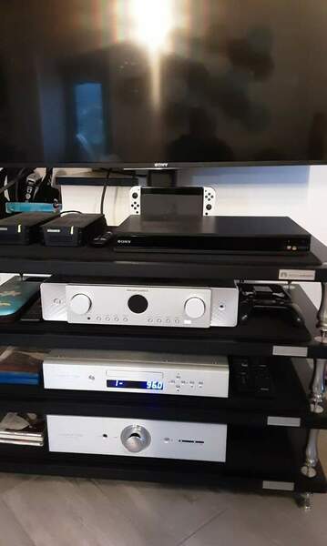

Capotasto Inviato 25 Aprile 2023 Condividi Inviato 25 Aprile 2023 @Mike27051958 In casa ho 2 UBP-X800M2. Uno lo uso collegato ad un amplificatore AV, nell'impianto 5.1. E amen. L'altro l'avevo preso per sfruttare la doppia uscita hdmi, di cui una solo audio, con l'intento di collegarlo "in qualche modo" all'impianto stereo, per portare l'audio hi res dei blu ray, o dei dischetti sacd, anche sull'impianto principale. Il problema, ho poi dovuto constatare, era proprio quello di far dialogare due mondi che non si parlano: l'uscita hdmi con un amplificatore stereo integrato, non AV. Sarebbe necessario un dac con ingresso hdmi, ma sono rarissimi, e quei pochi esistenti (vedi Bryston) costano un rene per cui il gioco non vale la candela. Alla fine ho risolto come vedete in foto, cioè acquistando un amplificatore AV slim, Marantz Cinema 70, finitura silver (che sembra proprio un normale componente stereo), e l'ho programmato per funzionare come puro preamplificatore AV e stereo (cioè silenziando la sezione dei finali, e tutte le altre uscite pre che non siano quelle dei frontali). Ovviamente possiedo un integrato che può separare la sezione pre da quella finale, in modo da funzionare come finale puro. Di fatto il Marantz è utilizzato come HUB, capace di fare da ponte tra il mondo AV e quello stereo. Per di più, si connette a internet, al NAS di casa, e ha integrati nativamente sia TIDAL che Amazon Music HD. Per farla breve, l'UPB-X800M2 trasmette l'audio hi res via hdmi al Marantz, che fa anche tutta quella bella roba, e il quale funziona come pre AV + stereo; da questo esco poi con un cavo RCA per andare all'integrato, che solo in tale configurazione faccio funzionare come finale puro. Vi assicuro che la faccenda sta perfettamente in piedi Link al commento https://melius.club/topic/14175-sony-ubp-x800-m2/page/2/#findComment-813928 Condividi su altri siti Altre opzioni di condivisione...
proclo Inviato 25 Aprile 2023 Condividi Inviato 25 Aprile 2023 Ovviamente funziona prima da dac e poi da pre? Link al commento https://melius.club/topic/14175-sony-ubp-x800-m2/page/2/#findComment-813940 Condividi su altri siti Altre opzioni di condivisione...
Capotasto Inviato 25 Aprile 2023 Condividi Inviato 25 Aprile 2023 7 ore fa, dariob ha scritto: il coassiale può trasporare audio a 2Ch non compresso, con risoluzione mi pare fino a 20 o 24bits, che è comunque supreriore al CD No, l'uscita coassiale del Sony veicola al massimo la qualità CD, e quindi non supera i 16/44,1. Se vuoi andare oltre, devi per forza utilizzare le uscite hdmi. @proclo Da entrambi. Link al commento https://melius.club/topic/14175-sony-ubp-x800-m2/page/2/#findComment-813948 Condividi su altri siti Altre opzioni di condivisione...
