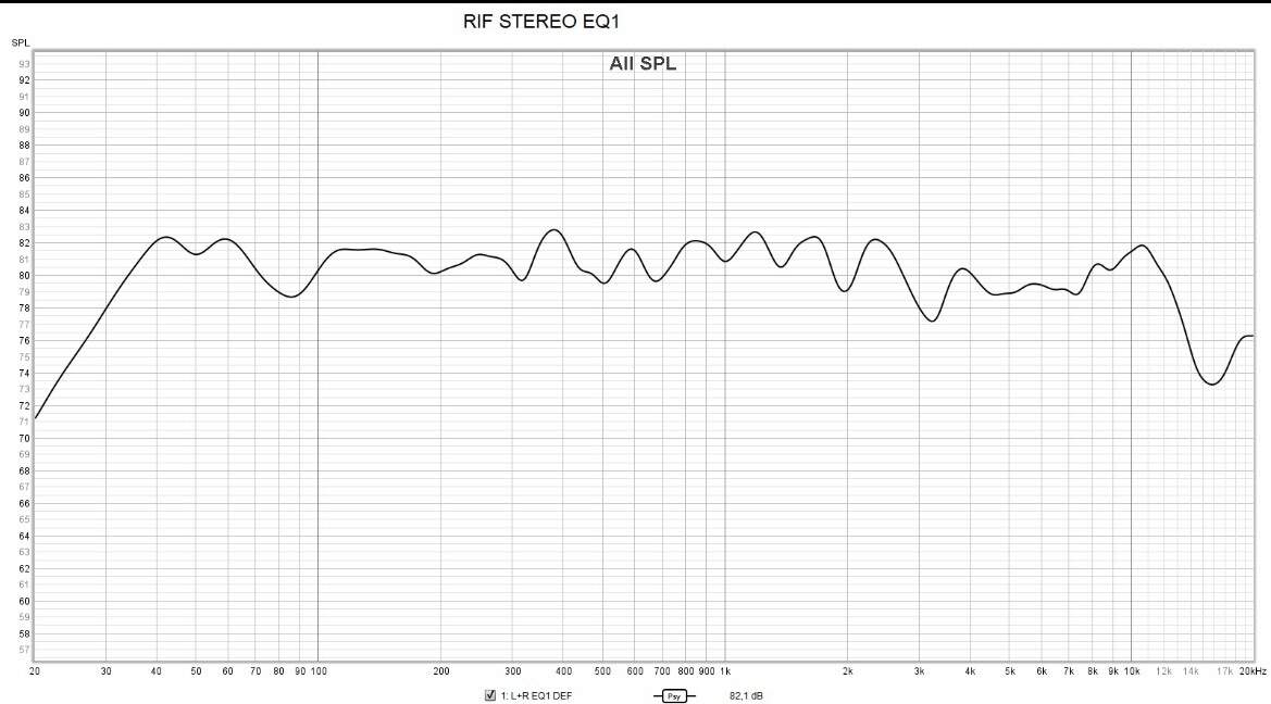

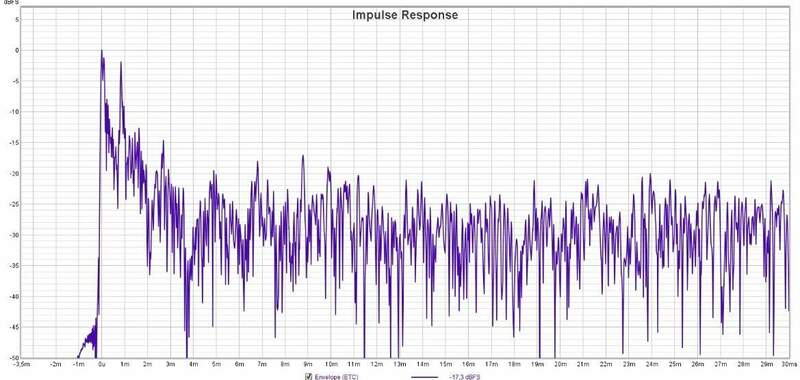

@Ggr parto gia’ bene dopo avere corretto in modo attivo le basse e avere sensibilmente ridotto le prime riflessioni con il trattamento passivo soprattutto a soffitto. Adesso vediamo se riesco ad integrare bene da 20 a 35hz con il sub
