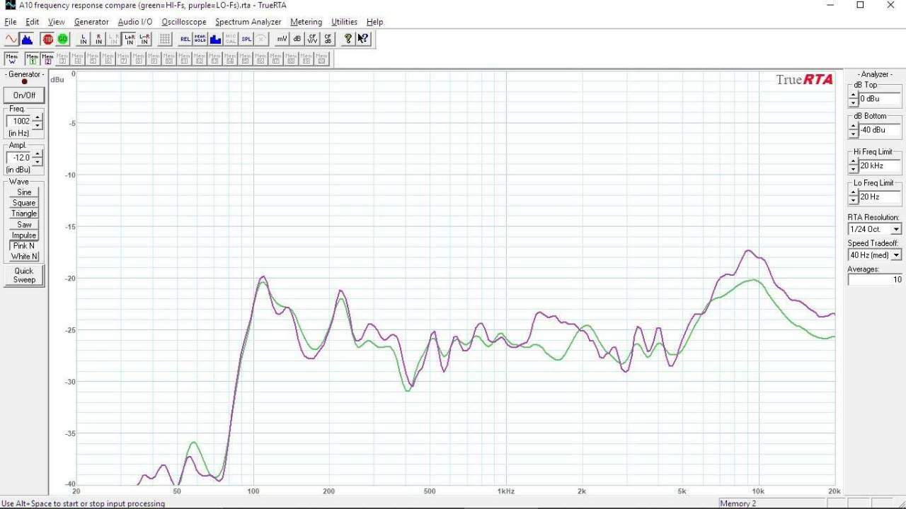

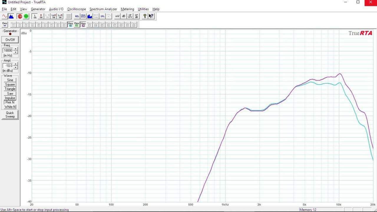

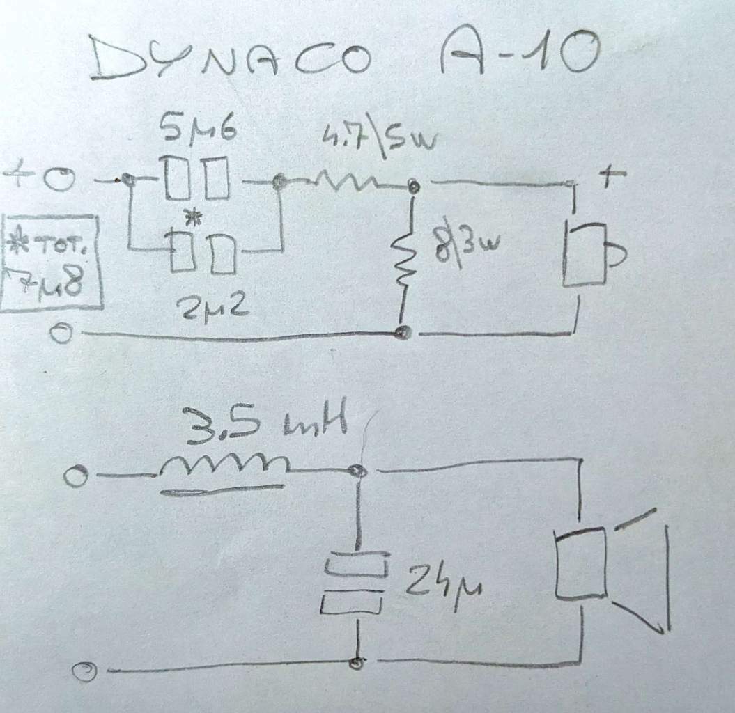

39 minuti fa, Hopper ha scritto:
Sono stati aggiunti due condensatori da 3.3u in parallelo alla resistenza da 4.7 per migliorare la resa del tweeter
scusami ma i tweeter avevano un problema ed è stata trovata questa soluzione oppure è una modifica fatta per una scelta propria?

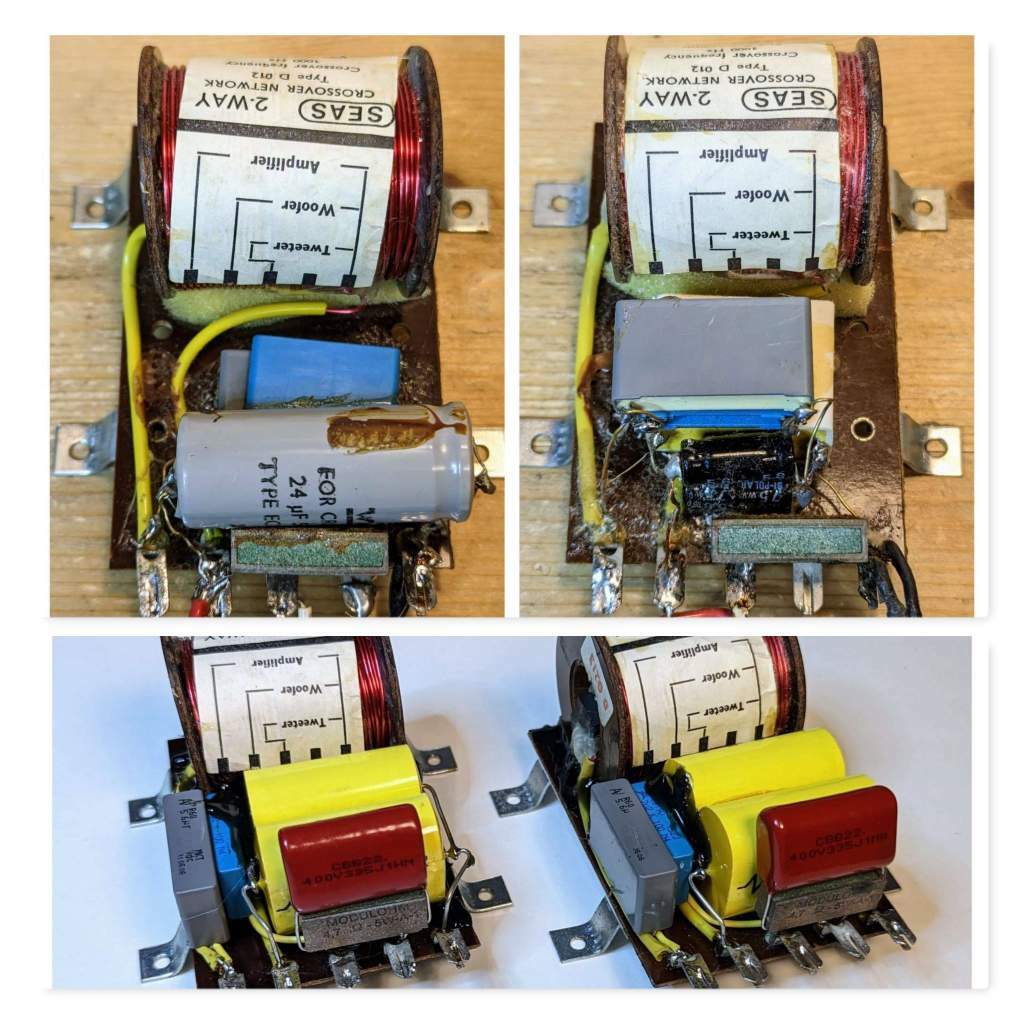

@AL78 I crossover erano fuori tolleranza e sono stato fortunato che non si è bruciato uno dei tweeter. Il condensatore è una modifica.
In linea generale anche io preferisco l'originalità e le modifiche le ho fatte con la consapevolezza di "tagliare fuori" una bella fascia di potenziali acquirenti, ma è anche vero che in questo caso non prevedo di disfarmi di questi diffusori.
In ogni caso non vorrei che questo post virasse troppo sul tema originale vs. modificato, visto che si tratta di una mia personale interpretazione di un recupero (il primo che faccio tra l'altro). Il mio intento era semplicemente  dare qualche spunto a chi volesse provare a fare un lavoro simile.
