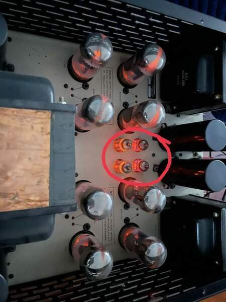

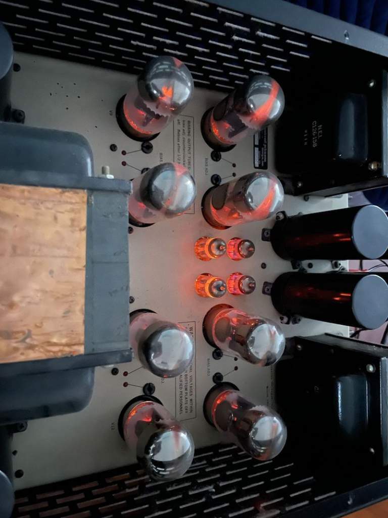

Robbie Inviato 25 Aprile 2023 Condividi Inviato 25 Aprile 2023 Come da discussione: Ho in mano un Conrad Johnson MV125 che presenta qualche problema. Non essendo molto pratico di valvole, chiedo l'aiuto dei più esperti se convenga buttarsi subito su una rivalvolata completa oppure andare a cercare qualche malfunzionamento altrove. Di seguito i sintomi e le info che conosco: - l'ampli si accende e suona bassissimo e distorto su entrambi i canali - entrambi i plate fuse sono bruciati (penso la causa di quanto sopra) - le valvole si illuminano tutte, anche se con diversi livelli di intensità - il proprietario mi ha detto di non averle mai cambiate da quando possiede l'ampli, se non una nel tentativo di risolvere il problema (ma non so se ha cambiato anche i fusibili) e 30 anni immagino non siano proprio pochi... - pare che in passato gli sia entrata una vespa nelle griglie ( ) e abbia fatto qualche danno, poi riparato - le valvole da accese/spente si presentano così Link al commento https://melius.club/topic/14231-salviamo-questo-conrad-johnson-mv125/ Condividi su altri siti Altre opzioni di condivisione...

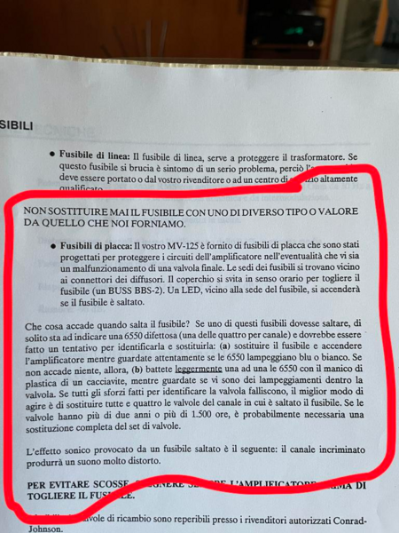

Robbie Inviato 25 Aprile 2023 Autore Condividi Inviato 25 Aprile 2023 Nel manuale ho trovato questa indicazione che farebbe propendere per un cambio valvole necessario. Quello che mi incoraggia è che il difetto sia su entrambi i canali. O no? che dite, vale la pena provare a cambiare tutte le valvole e tutti i fusibili o è un rischio eccessivo? Eventualmente come/dove si trovano delle 6550 decenti a un prezzo decoroso? Grazie a tutti in anticipo Roberto Link al commento https://melius.club/topic/14231-salviamo-questo-conrad-johnson-mv125/#findComment-813659 Condividi su altri siti Altre opzioni di condivisione...

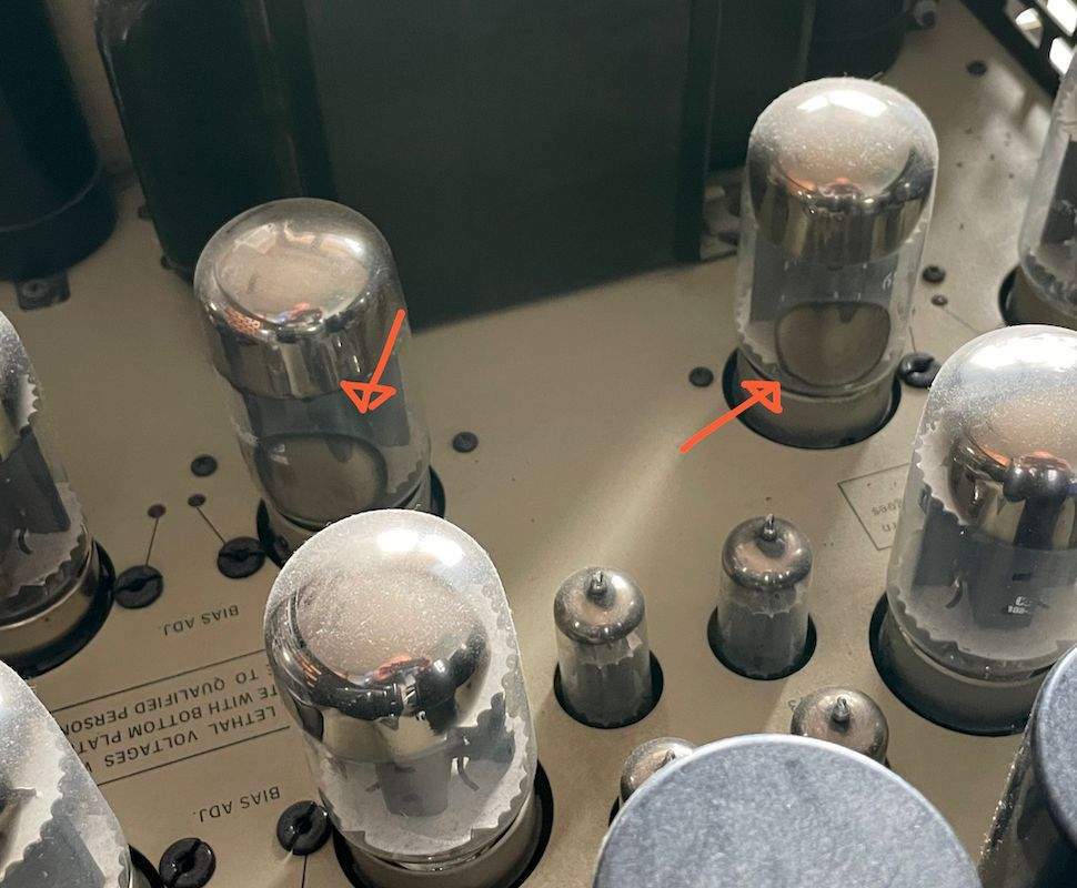

Bazza Inviato 25 Aprile 2023 Condividi Inviato 25 Aprile 2023 Così a naso quelle che ho segnato mi paiono davvero troppo accese, ma magari è solo frutto della foto. Quei due "tondi" che hai evidenziato sembrerebbero delle flesciate tipo quelle del getter ( sarebbe utile sapere se li hanno tutte o solo le due che hai evidenziato ) ma non conoscendo queste valvole non mi pronuncio ulteriormente. Link al commento https://melius.club/topic/14231-salviamo-questo-conrad-johnson-mv125/#findComment-813686 Condividi su altri siti Altre opzioni di condivisione...
Bazza Inviato 25 Aprile 2023 Condividi Inviato 25 Aprile 2023 Comunque, fosse mio, inizierei col cambiare i fusibili e fare le prove che consiglia il manuale.. Link al commento https://melius.club/topic/14231-salviamo-questo-conrad-johnson-mv125/#findComment-813688 Condividi su altri siti Altre opzioni di condivisione...
mchiorri Inviato 25 Aprile 2023 Condividi Inviato 25 Aprile 2023 in effetti le pilota sembrerebbero troppo brillanti.... per le due "macchie" non mi preoccuperei..... eppoi saranno da sostituire. Non fare follie per i due quartetti, almeno la prima volta. Link al commento https://melius.club/topic/14231-salviamo-questo-conrad-johnson-mv125/#findComment-813705 Condividi su altri siti Altre opzioni di condivisione...
Robbie Inviato 25 Aprile 2023 Autore Condividi Inviato 25 Aprile 2023 quello può essere un effetto dell'esposizione prolungata della foto Link al commento https://melius.club/topic/14231-salviamo-questo-conrad-johnson-mv125/#findComment-813709 Condividi su altri siti Altre opzioni di condivisione...
mojo_65 Inviato 25 Aprile 2023 Condividi Inviato 25 Aprile 2023 Ciao, ho un MV125 da parecchi anni già rivalvolato e riparato più volte. Se non sono state mai cambiate meglio farlo. O meglio, se conosci qualcuno con un provavalvole potresti verificarle. Questo perché nel caso di un malfunzionamento di una o più valvole potrebbero esserci dei danni collaterali che non si risolvono con il solo cambio. Se non hai esperienza di valvole, come prima volta non cercarti guai, valvole di recente produzione e vai con la musica... La chimera del NOS la seguì una prossima volta 😁 2 Link al commento https://melius.club/topic/14231-salviamo-questo-conrad-johnson-mv125/#findComment-813761 Condividi su altri siti Altre opzioni di condivisione...
indifd Inviato 25 Aprile 2023 Condividi Inviato 25 Aprile 2023 34 minuti fa, mojo_65 ha scritto: O meglio, se conosci qualcuno con un provavalvole potresti verificarle. Ciao Alessandro, come sempre ottimo suggerimento, primo step: controllo valvole se possibile in autonomia 35 minuti fa, mojo_65 ha scritto: danni collaterali che non si risolvono con il solo cambio. In tal caso: tecnico competente non il primo che si può trovare 36 minuti fa, mojo_65 ha scritto: NOS Ha installato le GE 6550, se sono ancora in condizioni accettabili (molto difficile tutte e 8 NB) non è messo male teoricamente prima della misura al tube tester Al momento con l'embargo alla Russia sono rimasti praticamente solo le cinesi e JJ per le 6550 sul nuovo Le due 6FQ7/6CG7 si trovano storiche a costi umani, le 5751 come tutte le ECC83 sono diventate costose sulle storiche e nuovamente sul nuovo non trovi più le russe a calmierare i prezzi @Robbie Anche se non idonee tutte e 8 le 6550 GE non rottamarle prima di averle fatte testare per verificare se qualcuna ha ancora della vita utile residua 2 Link al commento https://melius.club/topic/14231-salviamo-questo-conrad-johnson-mv125/#findComment-813827 Condividi su altri siti Altre opzioni di condivisione...
lucaz78 Inviato 25 Aprile 2023 Condividi Inviato 25 Aprile 2023 credo che trovare qualcuno con un provavalvole sia d'obbligo, magari non tutte sono da cambiare. Come sarà d'obbligo un controllino ai condensatori e tutto il resto. Non è detto che il problema siano le valvole. concordo con @mojo_65 riguardo le valvole NOS...belle, ben suonanti sicuramente, ma si deve davvero dare molta fiducia a chi te le vende,oltre che molti soldi. Produzioni recenti vanno benissimo per provare, poi se non ti piacciono valuterai un "tube rolling".... Link al commento https://melius.club/topic/14231-salviamo-questo-conrad-johnson-mv125/#findComment-813832 Condividi su altri siti Altre opzioni di condivisione...
