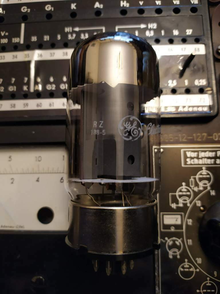

indifd Inviato 25 Aprile 2023 Condividi Inviato 25 Aprile 2023 2 ore fa, mchiorri ha scritto: per le due "macchie" Sono i flash getter del getter laterale delle GE 6550 Link al commento https://melius.club/topic/14231-salviamo-questo-conrad-johnson-mv125/page/2/#findComment-813906 Condividi su altri siti Altre opzioni di condivisione...
mchiorri Inviato 25 Aprile 2023 Condividi Inviato 25 Aprile 2023 @indifd infatti, non è un problema a mio avviso.... Link al commento https://melius.club/topic/14231-salviamo-questo-conrad-johnson-mv125/page/2/#findComment-813921 Condividi su altri siti Altre opzioni di condivisione...
madlifox Inviato 25 Aprile 2023 Condividi Inviato 25 Aprile 2023 1 ora fa, indifd ha scritto: quelle che ha/vende TAD sono un disastro biblico Ho preso un ottetto selezionato, non l’ho ancora montato sul mio Classic 60, ma confermo che ho l’impressione di scarsa accuratezza costruttiva di questi tubi che credevo di qualità superiore: su otto valvole, nessuna è meccanicamente in asse: tutte più o meno inclinate. Forse le hanno selezionate per questo parametro! Magari poi funzionano in modo impeccabile ma quando le ho tirate fuori dalle scatole ho provato una vera delusione. Link al commento https://melius.club/topic/14231-salviamo-questo-conrad-johnson-mv125/page/2/#findComment-814007 Condividi su altri siti Altre opzioni di condivisione...

indifd Inviato 25 Aprile 2023 Condividi Inviato 25 Aprile 2023 45 minuti fa, madlifox ha scritto: non l’ho ancora montato sul mio Classic 60 Non vorrei fare il "menagramo", ma se fai una ricerca risulta che solo su questo forum tre differenti persone hanno avuto dei crash clamorosi con le Winged C vendute da TAD negli ultimi 6 mesi, appena installate immediata rottura con perdita del vuoto di più di una valvola, statisticamente mai letto nulla di simile, fai molta attenzione quando le installerai Link al commento https://melius.club/topic/14231-salviamo-questo-conrad-johnson-mv125/page/2/#findComment-814092 Condividi su altri siti Altre opzioni di condivisione...
