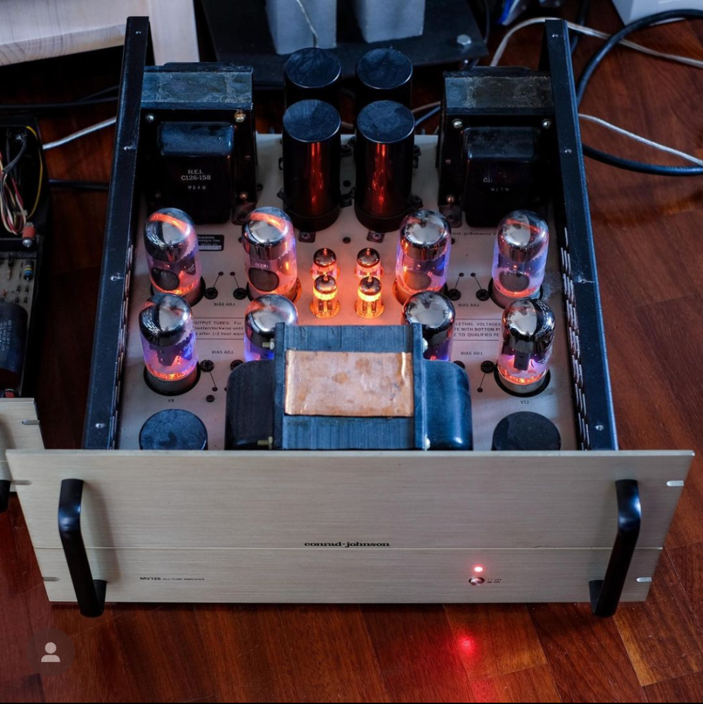

carmus Inviato 27 Aprile 2023 Condividi Inviato 27 Aprile 2023 Scusate, ma se le valvole sono andate credo che il bias non sia regolabile; a me è capitato di acquistare 4ge usate che erano ormai esaurite e, avevo voglia a girare i trimmer, la spia restava sempre accesa. Il mio é un premier eleven a Link al commento https://melius.club/topic/14231-salviamo-questo-conrad-johnson-mv125/page/4/#findComment-815734 Condividi su altri siti Altre opzioni di condivisione...
mojo_65 Inviato 27 Aprile 2023 Condividi Inviato 27 Aprile 2023 @carmus abbastanza ovvio e normale che se le valvole sono andate non puoi fare nulla con il bias... infatti il tema iniziale, su una macchina di cui non si conosce la storia, ma suona male, era quella di testare le valvole, primo passo per capire..poi si prosegue Link al commento https://melius.club/topic/14231-salviamo-questo-conrad-johnson-mv125/page/4/#findComment-815752 Condividi su altri siti Altre opzioni di condivisione...
carmus Inviato 27 Aprile 2023 Condividi Inviato 27 Aprile 2023 Certo, ma che bisogno c’è del provavalvole? Se non riesce a regolare il bias è evidente che sono esaurite o no? Link al commento https://melius.club/topic/14231-salviamo-questo-conrad-johnson-mv125/page/4/#findComment-815761 Condividi su altri siti Altre opzioni di condivisione...
mojo_65 Inviato 27 Aprile 2023 Condividi Inviato 27 Aprile 2023 @carmus non complicherei così tanto le cose.... l'incipit iniziale di chi ha aperto il post era che non si intendeva di valvole, non sapeva come fosse messa la macchina in questione e che lo aveva solo collegato ma suonava male.. indi per cui se si parla di valvole la prima cosa é accertarsi dello stato delle valvole...una esaurita da una saltata in un circuito a valvole fa una bella differenza: > esaurita si cambia > saltata (shorts) meglio controllare il circuito, componenti, condensatori, punti di saldatura, ponti a diodi et etc etc. non conoscendo lo stato delle valvole una prova preventiva serve anche a capire che tipo di intervento e di SFORZO ECONOMICO si deve parlare, 8 tubi di potenza e 4 di segnale non sono bruscolini al giorno d'oggi, quindi se dopo attenta analisi se ne possono salvare alcune abbiamo anche risparmiato un pochino. Quello che si cerca sempre di spiegare a chi entra nel mondo delle valvole é che bisogna con pazienza acquisire esperienza, dotarsi di un provavalvole é la prima cosa, cercare di capire ed imparare, senza per questo doversi trasformare in elettrotecnici provetti Ecco il perché di una prova delle valvole attuali e di un provavalvole. ANEDDOTO - senza provavalvole: un set di valvole originale per un Conrad Johnson Evolution 20SE costava 800 USD (10 6GK5 + 2 nuvistori) selezionate dalla casa e ben accoppiate, quindi una garanzia ma pur sempre 800 USD tanti anni fa... - con provavalvole: meno di 1 € a valvola per le 6GK5 NOS comprate in bulk + forse 50 € per i due nuvistori, un'oretta di lavoro e il pre che suonava perfettamente. Tra le due soluzioni la differenza c'é, la selezione di CJ é sempre una garanzia di qualità, erano GE quindi tra le migliori mentre quelle usate da me erano HItachi e ti assicuro che le differenze soniche sono minime E poi vuoi mettere il piacere di andare a caccia di RCA, Sylvania, Dumont, GE, Raytheon e farsi una bella selezione casalinga di coppie o quartetti? Su una macchina che le valvole se le mangia (1500 ore sono circa 3 anni di vita con ascolti di 2 ore al giorno..) può anche essere una considerazione economica. 1 Link al commento https://melius.club/topic/14231-salviamo-questo-conrad-johnson-mv125/page/4/#findComment-815794 Condividi su altri siti Altre opzioni di condivisione...
wow Inviato 27 Aprile 2023 Condividi Inviato 27 Aprile 2023 Ho un CJ mv 52 e un CJ mv 60. Sul mv 52, recentemente, ho avuto una moria di fusibili e di valvole, incomprensibile, fino a quando il tecnico non ha scoperto che alcune sedi di uno zoccolo si erano allentate e qualche pin della sfortunata EL34 di turno "ballava" provocando il falso contatto. L'mv60 invece, appena entrato in casa, emetteva un fastidiosissimo ronzio che, dopo essere impazzito, ho capito che essere provocato dalla tensione di rete che in alcuni periodi del giorno viaggiava intorno ai 215 V. Problema risolto intimando all'enel di alzarla pena accollamemto di eventuali danni riportati riportati dalle mie non meglio definite "apparecchiature elettroniche". @Robbie non dimenticare di regolare il bias Link al commento https://melius.club/topic/14231-salviamo-questo-conrad-johnson-mv125/page/4/#findComment-815836 Condividi su altri siti Altre opzioni di condivisione...
Paolo 62 Inviato 27 Aprile 2023 Condividi Inviato 27 Aprile 2023 Ma dopo tutte queste peripezie non sarebbe il caso di passare ai transistor visto quello che costano le valvole oggi e alla più difficile reperibilità di quelle buone? Link al commento https://melius.club/topic/14231-salviamo-questo-conrad-johnson-mv125/page/4/#findComment-815900 Condividi su altri siti Altre opzioni di condivisione...
bic196060 Inviato 27 Aprile 2023 Condividi Inviato 27 Aprile 2023 5 ore fa, carmus ha scritto: Scusate, ma se le valvole sono andate credo che il bias non sia regolabile; a me è capitato di acquistare 4ge usate che erano ormai esaurite e, avevo voglia a girare i trimmer, la spia restava sempre accesa. Il mio é un premier eleven a comportamento strano, il led si accende quando la corrente di bias raggiunge (o supera) il valore nominale, se una valvola è esaurita nel caso dei CJ il led NON si accende mai, resta spento. Se nel tuo caso rimaneva sempre acceso, la valvola (o qualcosa d'altro) era guasta, nel senso che scorreva sempre una corrente elevata nella valvola. 5 ore fa, carmus ha scritto: Certo, ma che bisogno c’è del provavalvole? Se non riesce a regolare il bias è evidente che sono esaurite o no? ...o no . Il provavalvole è utile, non necessario ma utile. Peraltro un sacco di gente ascolta finali a stato solido starati, con la corrente di bias abbondantemente fuori specifica. Dipende quanto uno è appassionato ed interessato in questo hobby, o se è un mero utilizzatore di un elettrodomestico. Link al commento https://melius.club/topic/14231-salviamo-questo-conrad-johnson-mv125/page/4/#findComment-816050 Condividi su altri siti Altre opzioni di condivisione...
bic196060 Inviato 27 Aprile 2023 Condividi Inviato 27 Aprile 2023 2 ore fa, Paolo 62 ha scritto: Ma dopo tutte queste peripezie non sarebbe il caso di passare ai transistor visto quello che costano le valvole oggi e alla più difficile reperibilità di quelle buone? sicuramente se non si ha un pò di passione, i transistor sono più pratici....ma non suonano nello stesso modo 1 Link al commento https://melius.club/topic/14231-salviamo-questo-conrad-johnson-mv125/page/4/#findComment-816052 Condividi su altri siti Altre opzioni di condivisione...
carmus Inviato 27 Aprile 2023 Condividi Inviato 27 Aprile 2023 @bic196060 scusami hai ragione, volevo dire non si accendeva mai Link al commento https://melius.club/topic/14231-salviamo-questo-conrad-johnson-mv125/page/4/#findComment-816075 Condividi su altri siti Altre opzioni di condivisione...
Paolo 62 Inviato 27 Aprile 2023 Condividi Inviato 27 Aprile 2023 @bic196060 Se c'è da cambiare dieci valvole come temo di aver capito forse è il caso di aspettare tempi migliori (fine guerra in Ucraina). Ma solo un tecnico che abbia modo di controllare lo stato di quel amplificatore può sapere di quali lavori ha bisogno. Link al commento https://melius.club/topic/14231-salviamo-questo-conrad-johnson-mv125/page/4/#findComment-816133 Condividi su altri siti Altre opzioni di condivisione...
Questo è un messaggio popolare. cactus_atomo Inviato 28 Aprile 2023 Questo è un messaggio popolare. Condividi Inviato 28 Aprile 2023 Sono un disco rotto o so. Il finale deve andare da un tecnico per una diagnosi. Occorre sapere quante valvole sono andare, quale è la causa del problema ed il costo del ripristino. Troppo rischioso e costoso cambiare le valvole, se il problema non sono loro si perdono valvollle e soldi. Le mezze riparazioni fanno sempre danni 3 Link al commento https://melius.club/topic/14231-salviamo-questo-conrad-johnson-mv125/page/4/#findComment-816556 Condividi su altri siti Altre opzioni di condivisione...
mchiorri Inviato 28 Aprile 2023 Condividi Inviato 28 Aprile 2023 Salviamo il soldato Corrado Johnson ...... nessuno aggiunge niente? Dove reperire l'ottetto operaio ad un prezzo decente? Insomma un ottetto da battaglia prima di fare il salto post tagliando, se piace? Link al commento https://melius.club/topic/14231-salviamo-questo-conrad-johnson-mv125/page/4/#findComment-817181 Condividi su altri siti Altre opzioni di condivisione...
NlCO Inviato 28 Aprile 2023 Condividi Inviato 28 Aprile 2023 Gia stato consigliato un ottetto di JJ oppure le Shuguang 6550A-98 o 6550B aquistabili su Alixpress.@mchiorri Link al commento https://melius.club/topic/14231-salviamo-questo-conrad-johnson-mv125/page/4/#findComment-817190 Condividi su altri siti Altre opzioni di condivisione...
mchiorri Inviato 28 Aprile 2023 Condividi Inviato 28 Aprile 2023 @NlCO grazie, m'era sfuggito.... Comprendimi, sono affezionato alla scimmia di @Robbie, sono un pò lo zio acquisito.... della scimmia. 1 Link al commento https://melius.club/topic/14231-salviamo-questo-conrad-johnson-mv125/page/4/#findComment-817192 Condividi su altri siti Altre opzioni di condivisione...
cactus_atomo Inviato 28 Aprile 2023 Condividi Inviato 28 Aprile 2023 @mchiorri un ottetto misurato e matchato costa comunque cifre rispettabili, se fatta la prova delcambio valvola il problema è altrove si rischi di danneggiare apparecchiuo e ottetto nuovo.se vuopi salvare il soldato cj ferito, devi portarlo in ospedale, non cercare di tamponare la ferita con la sabbia del mare 2 Link al commento https://melius.club/topic/14231-salviamo-questo-conrad-johnson-mv125/page/4/#findComment-817213 Condividi su altri siti Altre opzioni di condivisione...
