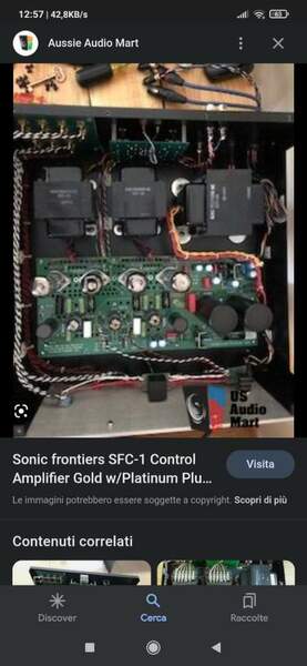

@jimbo
le foto non sono ad alta risoluzione quindi non vedo bene i fili dei trafo di uscita lato circuito stampato
Comunque ho trovato una foto più dettagliata e sembra essere connessione a pentodo; i fili del primario del trafo sono tre.
Se fosse a triodo anche in quel caso sarebbero tre fili ma ci sarebbe una resistenza sulla pcb piuttosto grande .
