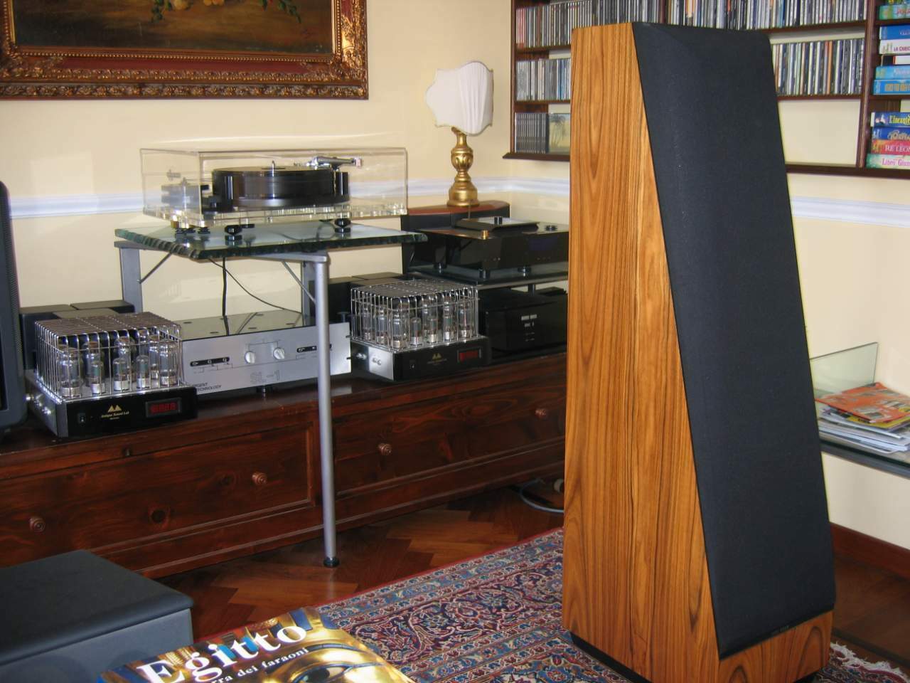

@Ulf11 ho il Vt130 semplice , la stufa , che dovrebbe essere anche più puro del modello se , poiché ha un percorso del segnale ancor più diretto .
non sono la persona più adatta a giudicare questo finale , perché è difficile non innamorarsene grazie a quella gamma media ricca , la gamma alta estesa e cremosa , la gamma bassa tesa e nervosa .
Il suo lavoro è facilitato in parte dai 95db delle Von Schweikert vr5 Anny , anche se c'è da aggiungere che sono diffusori con impedenza bastarda che scende fino a 2 ohm , quindi è d'obbligo scegliere finali con alimentazione ben curata . Il tutto in una stanza di 35mq mi delizia, senza pormi il ricorrente dilemma di upgradite che affligge la maggior parte di noi audiofili .
