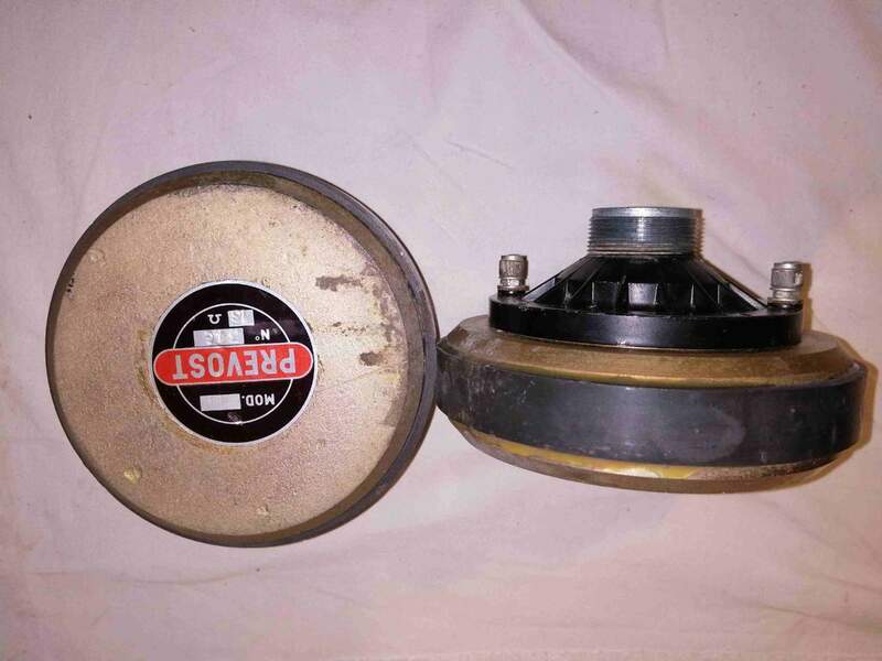

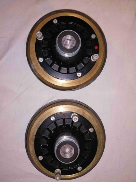

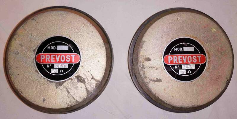

Altainefficienza Inviato 28 Aprile 2023 Condividi Inviato 28 Aprile 2023 @Fran78 @ilbetti La Voce è italiana di produzione o solo di R&D? Sono transfughi di qualche azienda come successe con RCF e 18Sound? A memoria avevo letto una prova ed erano fatti altrove... Anche Montagna nei piccoli numeri costruisce, sulle ceneri di IREL inizialmente. PASO ma fa solo pro... Sempre per @ilbetti, sai identificare questi per cortesia? Credevo fossero RCF, ma potrebbero essere anzianissimi Ciare: membrana fenolica, 16Ohm, dietro al diaframma un solido in plastica a copiarlo e caricarlo, invece della lana di vetro di RCF. Anche i connettori sono diversi, e migliori di quanto usava RCF... Un saluto, Piero Link al commento https://melius.club/topic/14270-altoparlanti-italiani/#findComment-817392 Condividi su altri siti Altre opzioni di condivisione...
mchiorri Inviato 28 Aprile 2023 Condividi Inviato 28 Aprile 2023 @ilbetti p609 se ricordo bene la sigla... Link al commento https://melius.club/topic/14270-altoparlanti-italiani/#findComment-817398 Condividi su altri siti Altre opzioni di condivisione...
ilbetti Inviato 29 Aprile 2023 Condividi Inviato 29 Aprile 2023 @Altainefficienza @Altainefficienza ... La Voce ha progettazione italiana ma produzione orientale... (proprietà Elettromedia. Che ha sede a Porto Recanati... Sempre Marche (e con il marchio Audison e car audio di livello mondiale) Il Prevost è molto, molto simile a vecchi driver Ciare... Anche se dovrei vederlo aperto per la certezza... (puoi fare una foto ravvicinata dei morsetti di ingresso...?) Link al commento https://melius.club/topic/14270-altoparlanti-italiani/#findComment-817531 Condividi su altri siti Altre opzioni di condivisione...
