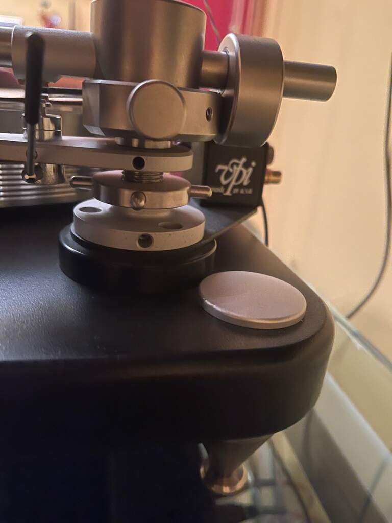

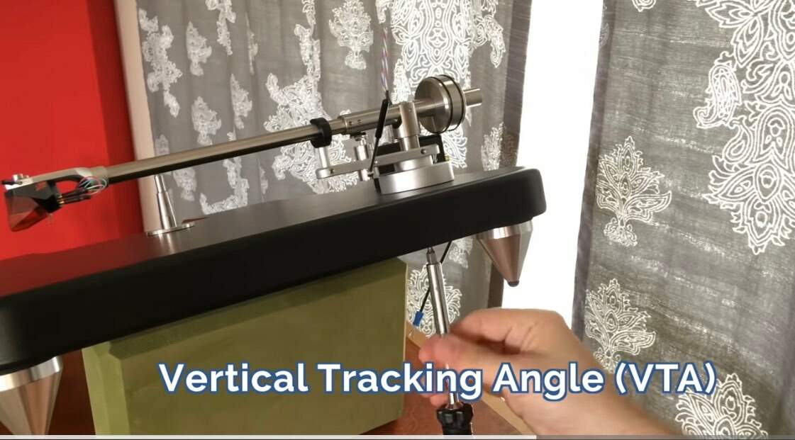

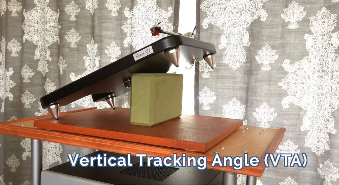

Ho questo gira da qualche settimana, e il manuale non è molto chiaro circa il procedimento da seguire per regolare il VTA del braccio.

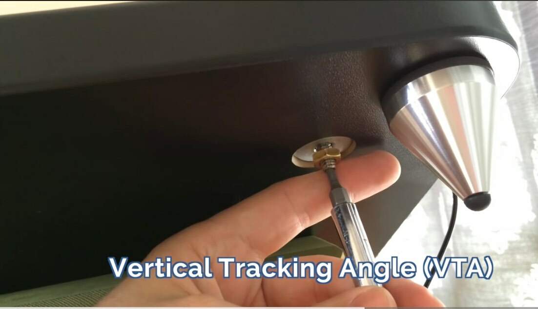

In rete ho trovato un video che mostra come fare l’operazione sullo Scout Junior (allego foto che mostrano le fasi chiave).
Vi torna che bisogna fare anche sullo Scout2 questa operazione? 😅
Gentilmente potete illustrarmi il procedimento corretto?
Grazie
Roberto
PS: ho avuto in totale 3 giradischi nella mia vita, e non ho mai regolato il VTA di un braccio.

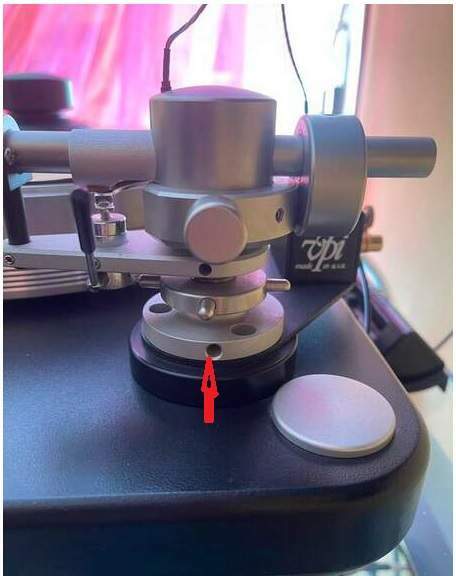

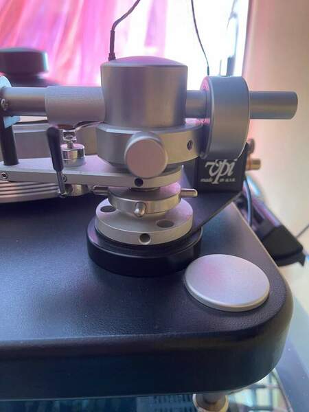

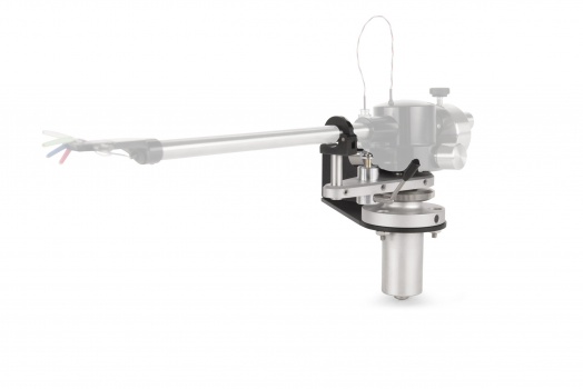

Non devi fare l'operazione indicata. Nella base su cui è appoggiato il braccio ci sono delle viti a brugola che devi allentare. Sempre nella base del braccio, un po' più in alto verso il braccio, c'è un disco che puoi ruotare per regolare il vta. Da qualche parte è scritto anche che potresti farlo 'on the fly", io non ci proverei mai perché, secondo me, è pericoloso. Allego un'immagine dove si vede abbastanza bene quello che ho scritto
Ciao
D.
PS. Non mi ricordo mai quale è il verso di rotazione, i.e. orario sale o orario scende?

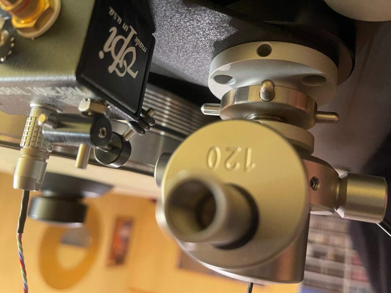

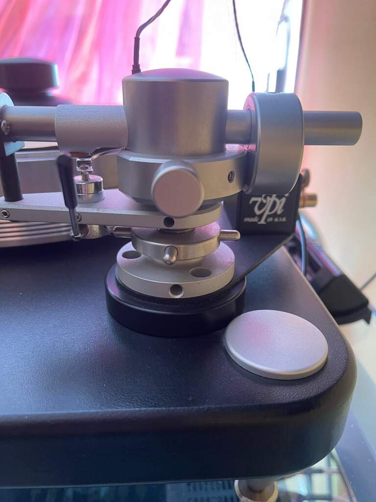

Questo è la foto del mio braccio. Ti torna che anche per il mio il procedimento è quello da te indicato? Considera che la ghiera con le 4 levette (tipo timone), ruota anche senza allentare le viti e a brucola
Graxie 1000
Roberto
https://melius.club/topic/14271-regolazione-vta-gira-vpi-scout2/#findComment-816946
@zagor333 dimenticavo che hai un braccio "limited edition" che non ho mai visto. Il timone dovrebbe regolare il VTA; le viti a brugola nel mio sono nei fori della base che vedi nella foto che ho allegato. Prova a vedere se le trovi nello stesso posto della tua base.

Occhio che deve essercene un altro in un punto a 90 gradi da quello evidenziato.
Confermo, ci sono due brugole a 90 gradi. Quindi devo togliere il braccio, allentare le due brugole, e poi girare con le mani il perno, e poi bloccare il tutto con il “timone”?

Secondo me il timone determina il VTA. Quindi sviti le brugole, agisci sul timone e dovresti vedere che il braccio si solleva o si abbassa. Io il braccio non lo levo, anche per avere sott'occhio l'allineamento. Parliamo di movimenti micro quindi luce possente ed occhiali, qualora li usassi 🙂

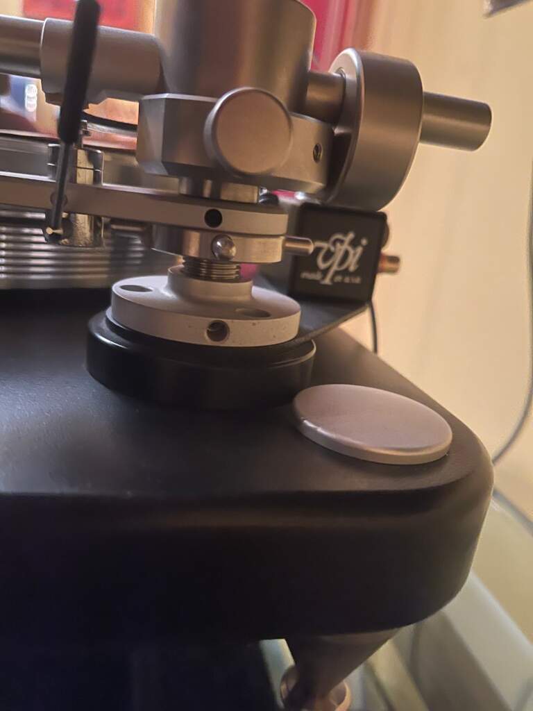

PS: il timone senza svitare le briciole ora gira in senso antiorario e va su. Quindi allentando le viti girandolo in senso orario in effetti mi aspetto che faccia muovere il braccio. Vediamo quando avrò deciso per la testina e arriverà, se servirà utilizzare il sistema. Vedi le due posizioni del timone senza allentare le brugole.
