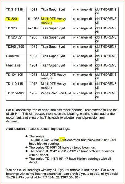

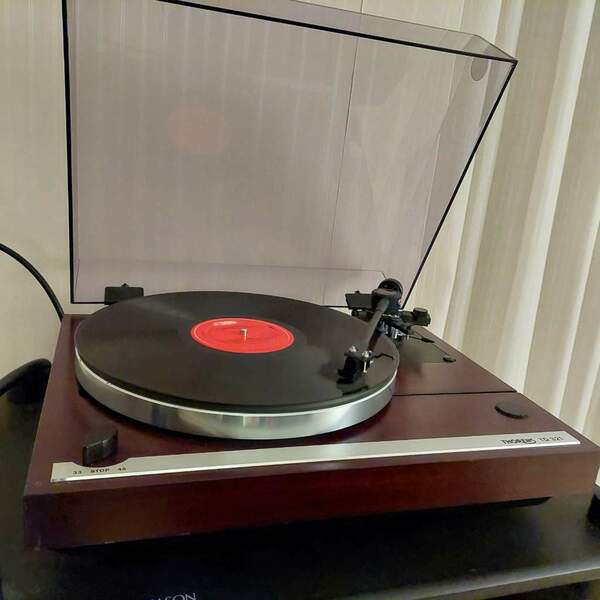

lifegate63 Inviato 27 Aprile 2023 Condividi Inviato 27 Aprile 2023 Avrei bisogno di alcune informazioni, o consigli, le due parti del telaio, quella fissa e quella flottante, vanno messe sullo stesso livello? Il problema si pone perchè in questo caso la cinghietta sfugge, non subito, ma quando inserisco il piatto col suo peso che varia la posizione della puleggia, premetto che ho una cinghia originale Thorens acquistata 2 anni fà, in relazione a ciò la conseguente messa in piano del gira come si effettua? Un altro quesito riguarda la lubrificazione del perno, può andare bene un olio Singer o è preferibile usarne uno specifico, a tal proposito ho reperito un documento che allego, in ogni caso basteranno poche gocce o deve traboccare come ho visto in un recente video e ancora, il perno del motore necessita anch'esso di lubrificazione? Purtroppo i manuali sono tutte stampe in Tedesco e non saprei come tradurli anche se non mi pare che siano così espliciti. Link al commento https://melius.club/topic/14273-manutenzione-thorens-td321/ Condividi su altri siti Altre opzioni di condivisione...

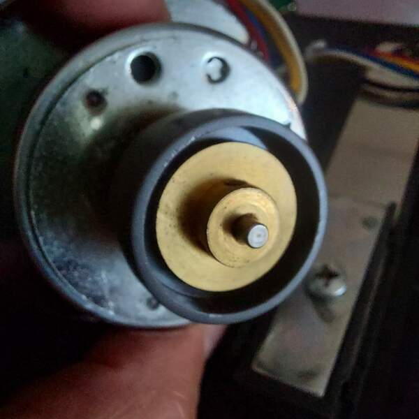

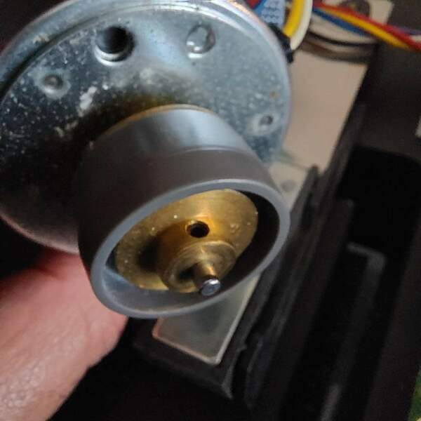

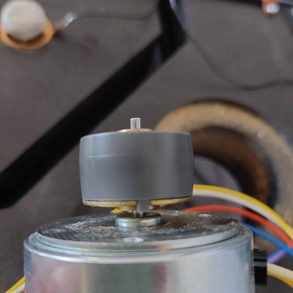

lifegate63 Inviato 27 Aprile 2023 Autore Condividi Inviato 27 Aprile 2023 Aggiungo un particolare, se può essere utile, se i due livelli del telaio sono allineati, mi sembra che la cinghia si viene a trovare nella parte estrema ineferiore della puleggia o rotore, insomma del perno e quella estrema superiore del motore. Link al commento https://melius.club/topic/14273-manutenzione-thorens-td321/#findComment-816332 Condividi su altri siti Altre opzioni di condivisione...

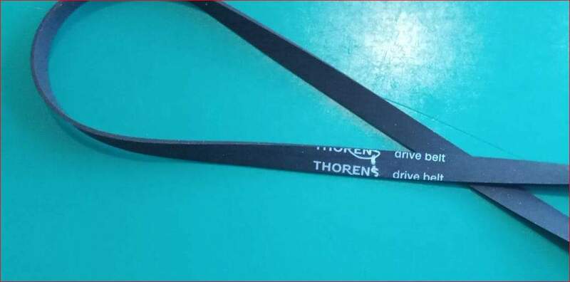

ediate Inviato 27 Aprile 2023 Condividi Inviato 27 Aprile 2023 @lifegate63 Mi dispiace... vedendo la tua foto, però, noto che la tua cinghia è marcata "Thorens". La mia che è sicuramente originale (ripeto: mai cambiata) non ha nessun marchio... e mi ricordo che anche quella del mio primo 165 non aveva nessun marchio. Non vorrei che il problema stia proprio nella cinghia che potrebbe essere "non originale". Prova a sentire Simone Lucchetti di Audiosilente a Roma, ha tutto dei Thorens, magari ti può fornire una cinghia molto più "aderente", come dimensioni, a quella originale. Link al commento https://melius.club/topic/14273-manutenzione-thorens-td321/#findComment-816338 Condividi su altri siti Altre opzioni di condivisione...
lifegate63 Inviato 27 Aprile 2023 Autore Condividi Inviato 27 Aprile 2023 Credo che il problema sia un altro, non può essere un demerito il marchio sulla cinghia, acquistata appositamente Link al commento https://melius.club/topic/14273-manutenzione-thorens-td321/#findComment-816347 Condividi su altri siti Altre opzioni di condivisione...
Tronio Inviato 28 Aprile 2023 Condividi Inviato 28 Aprile 2023 Sulla mia cinghia originale (sostituita anni fa, perché ormai "cotta", proprio con una di Audiosilente) c'era il logo Thorens. Le due parti del telaio non sono mai state perfettamente sul medesimo piano (parliamo di pochi decimi di mm di sfalsamento), ma questo ritengo sia del tutto ininfluente in quanto l'importante e che sia in bolla il piatto e che ovviamente il braccio e la testina siano correttamente allineati rispetto ad esso. Mai avuto la necessità di intervenire sulla lubrificazione del perno: il TD321 MKII è uno dei giradischi che in assoluto necessitano meno di interventi di manutenzione ordinaria (oltre che suonare benissimo anche a confronto di certe odierne "astronavi"). Link al commento https://melius.club/topic/14273-manutenzione-thorens-td321/#findComment-816415 Condividi su altri siti Altre opzioni di condivisione...
oscilloscopio Inviato 28 Aprile 2023 Condividi Inviato 28 Aprile 2023 I miei Thorens hanno sempre avuto le cinghie originali marchiate. Link al commento https://melius.club/topic/14273-manutenzione-thorens-td321/#findComment-816436 Condividi su altri siti Altre opzioni di condivisione...

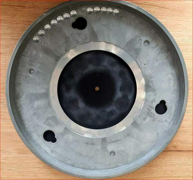

Alessandro Inviato 28 Aprile 2023 Condividi Inviato 28 Aprile 2023 9 ore fa, lifegate63 ha scritto: Il problema si pone perchè in questo caso la cinghietta sfugge, non subito, ma quando inserisco il piatto col suo peso che varia la posizione della puleggia Ciao buongiorno, se ha iniziato a darti questo problema ora, quindi dopo due anni dalla sostituzione della cinghia e di corretto funzionamento, innanzitutto proverei a pulire con delicatezza tutte le parti interessate nella trazione (puleggia,contropiatto,e cinghia), puleggia e contropiatto con alcol isopropilico, mentre la cinghia con acqua e sapone di marsiglia. 9 ore fa, lifegate63 ha scritto: Un altro quesito riguarda la lubrificazione del perno, può andare bene un olio Singer o è preferibile usarne uno specifico 1) olio da motore sintetico 20X50 (la viscosità è molto importante - questa si avvicina molto a quella del vecchio olio Thorens) 2) perfetta pulizia del perno, e dell'alloggio, dei residui del vecchio olio utilizzando dei pezzettini di cotone di una vecchia t-shirt imbevuti con alcool. 3) 3/5 gocce d'olio sul fondo dell'alloggio del perno (circa 1ml), due gocce su i lati dell'alloggio, due/tre gocce sul perno spalmate con le dita 9 ore fa, lifegate63 ha scritto: il perno del motore necessita anch'esso di lubrificazione? per quanto riguarda la lubrificazione del motorino mi fu consigliato da un amico che si occupa di manutenzione di giradischi di utilizzare del normale olio lubrificante leggero. Personalmente in occasione della manutenzione fatta sul mio 166 ho posato una minuscola goccia d’olio limitandomi solo alla parte inferiore del motorino in corrispondenza della bronzina e della fine dell’alberino, tuttavia sarebbe prevista la lubrificazione, sempre con una minuscola goccia d’olio, anche nella parte posta in alto. Se si decide di lubrificare anche la parte in alto, nel 166 la cosa richiede un pochino di impegno in più dato che è indispensabile rimuovere prima la puleggia estraendo preventivamente la seeger posta alla testa, poi il motorino svitando le tre viti che lo ancorano al telaio di cui attenzione, una è dotata di molla per la taratura. Questa procedura consente di arrivare sia nel punto preciso dove posare la minuscola goccia d’olio cioè sotto la rondella posta alla base dell’albero esterno dove ruota la puleggia, sia di scongiurare l’imbrattamento d’olio della puleggia e ancor più delle relative rondelle in feltro Link al commento https://melius.club/topic/14273-manutenzione-thorens-td321/#findComment-816485 Condividi su altri siti Altre opzioni di condivisione...

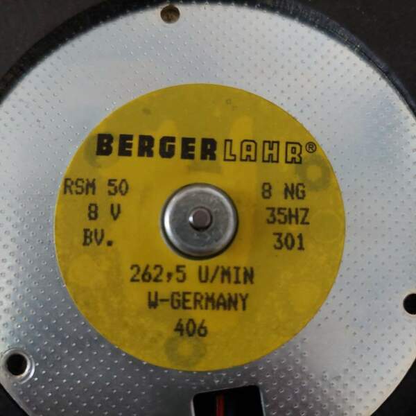

lifegate63 Inviato 28 Aprile 2023 Autore Condividi Inviato 28 Aprile 2023 Ok, grazie dei consigli, per prima cosa proverò a pulire tutto con cura, poi a lubrificare se qualcuno ne è conoscenza vorrei capire come funziona il motorino, ha semplicemente 2 velocità di rotazione o si sposta la puleggia, che se la osserviamo ha una forma particolare e sempre per curiosità, se si spostasse più in alto, verso l'estremità del perno (magari è stato manomesso) sono un pò smanettone, ma non vorrei fare danni. addirittura da qualche parte ho letto che era stato modificato l'azimut, cosicchè fosse impedito alla cinghia di sfuggire, probabilmente un altro tipo di motorino, non sò. Link al commento https://melius.club/topic/14273-manutenzione-thorens-td321/#findComment-816675 Condividi su altri siti Altre opzioni di condivisione...
andpi65 Inviato 28 Aprile 2023 Condividi Inviato 28 Aprile 2023 @lifegate63 ho un 321, se il telaio è in bolla ( la regolazione la devi fare col piatto montato capovolto e sopra il mat) e la cinghia comunque scende , e continua a farlo dopo aver pulito contropiatto e cinghia , ti consiglierei di comprare una nuova cinghia ( mi è capitato lo stesso problema in passato) . Per l'acquisto, considerata la spesa esigua, rivolgiti a rivenditori di sicura affidabilità ( ottimo Lucchetti) perché se non è quella giusta rischi di danneggiare il motore , e trovarne uno non è né facile né economico. . Riguardo alla lubrificazione già ti hanno detto, solo una cosa non usare alcool o isopropilico per pulire la sede ( le bronzine sono sinterizzate e potresti rovinarle) meglio un po', poco, di w40 (*)ed un tessuto che non lasci pelucchi, magari applicato ad uno , meglio più di uno, spiedini in legno a creare un lungo "cotton fioc". Quando questo lo estrarrai pulito puoi passare alla lubrificazione. Non forzare il reinserimento del perno, scende da solo per gravità. (*) Così mi disse Simone Lucchetti,e considerando la sua esperienza coi thorens mi fido dei suoi consigli. ( Cinghia e olio li ho presi da lui) Link al commento https://melius.club/topic/14273-manutenzione-thorens-td321/#findComment-816873 Condividi su altri siti Altre opzioni di condivisione...
max56 Inviato 28 Aprile 2023 Condividi Inviato 28 Aprile 2023 57 minuti fa, andpi65 ha scritto: la regolazione la devi fare col piatto montato capovolto e sopra il mat) scusa ho un 320 : praticamente devo girare sottosopra il piatto , montare la cinghia e se "scende " è da cambiare ? ah un altra cosa : per mettere in bolla il piatto/il telaio io mi son sempre avvalso di una bolla da una 15 di cm l ho appoggiata sul telaio sia in larghezza e sia in profondità ed ho misurato così ....è ok vero ? Link al commento https://melius.club/topic/14273-manutenzione-thorens-td321/#findComment-816960 Condividi su altri siti Altre opzioni di condivisione...
andpi65 Inviato 28 Aprile 2023 Condividi Inviato 28 Aprile 2023 @max56 quando dicevo riguarda mettere in bolla il giradischi e serve accedere alla regolazione della "balestre". Montare capovolto il piatto sul contropiatto è l' unico modo. In bolla significa le due parti che compongono il telaio sono esattamente alla stessa altezza e che mettendo poi la livella sul piatto il tutto è, appunto, in bolla.. 1 Link al commento https://melius.club/topic/14273-manutenzione-thorens-td321/#findComment-816973 Condividi su altri siti Altre opzioni di condivisione...
