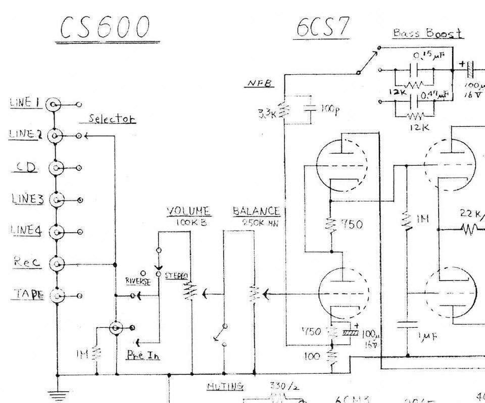

@motorpsycho
il bilanciamento in quell'oggetto è come se fosse un ulteriore volume, se spostato su un canale il volume aumenta di molto è evidentemente un problema di impedenze dato che ruotato tutto su un verso la effettiva impedenza di uscita del pre diminuirebbe con vantaggi.

Permettimi un suggerimento, stacca la tua attuale sorgente ad alto livello (lettore, dac,...) da uno degli ingressi e attaccala al pre-in. Vedi se l'impianto suona più o meno come ha sempre suonato (a mio avviso andrà un pelo meglio, per lo meno da me è così). Quel pre-in bypassa solo un commutatore di ingressi, se non sbaglio il loudness, e sicuramente il volume, non sono bypassati. Componenti attive manco 1 bypassata (non si salta alcuna sezione pre). Lo chiamano pre-in ma sarebbe stato più corretto forse chiamarlo "direct-in" come piace a Giapponesi
Facci sapere
