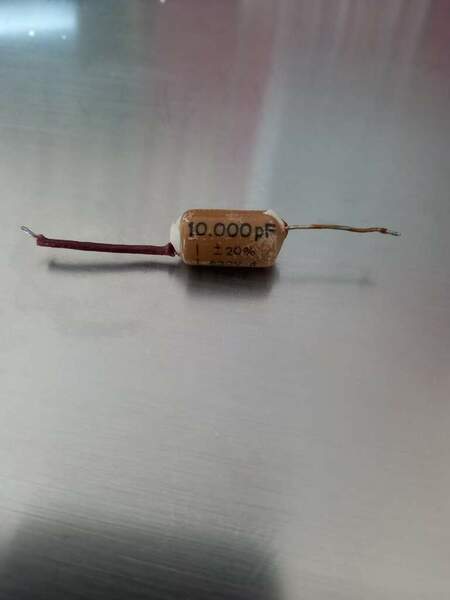

Nell'ultimo giradischi che ho restaurato,un Thorens TD135, ho dovuto cambiare il condensatore anti scintilla in serie al meccanismo di accensione.
Quello originale era andato,è quello visibile in foto.
L'ho sostituito con un condensatore venduto da Hanze HIFI per lo stesso scopo,ma per il Thorens TD124.
non metto la foto,ma si tratta di un 10nf 275Vac classe X2.
Alla prima accensione tutto bene, ma la seconda volta che l'ho acceso si è presentato il problema:
adesso ogni volta che accendo o spengo il giradischi, sento dai diffusori un "bump", come se il condensatore non facesse il suo lavoro...
Eppure per il resto funziona perfettamente.
ho provato ad azionare il meccanismo con la spina staccata, e non si sente niente, quindi escluderei un rumore "meccanico".
Ho provato anche ad allontanare i cavi di segnale da quelli di alimentazione,ma il problema persiste...
Forse non è il condensatore giusto,o forse il problema potrebbe essere altrove?

Per quel poco che ne so gli x2 sono usati per questo scopo.
Poi in quello vecchio i 630v non so se siano ac o dc.
Quello che ho messo viene venduto come ricambio per il td124.
Ma se fosse saltato il giradischi funzionerebbe lo stesso?
https://melius.club/topic/14301-aiuto-per-condensatore-anti-scintilla-thorens-td135/#findComment-822032
20 ore fa, lucaz78 ha scritto:
tendono comunque a saltare
Sono molto sollecitati, un motore di giradischi poi è un carico fortemente induttivo e all’apertura del contatto si generano per autoinduzione tensioni del valore di centinaia di volt per un tempo brevissimo, sufficienti per mandare in crisi questi componenti. Per esperienza personale, prima o poi tutti questi condensatori spegniscintilla vanno a donnine allegre e ogni due o tre anni li sostituisco a prescindere.
