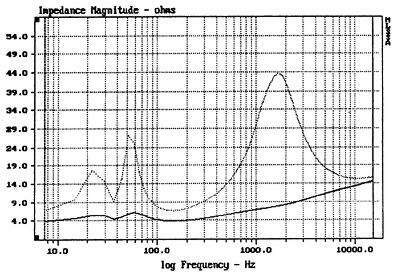

Dufay Inviato 1 Maggio 2023 Condividi Inviato 1 Maggio 2023 9 ore fa, prometheus ha scritto: Sicuramente molto utile, al limite della regolazione arrivi praticamente ad avere una cassa chiusa. Ho sempre pensato che le difficoltà di pilotaggio derivino in gran parte da questo sistema, una specie di sanguisuga per i finali… Eh? Mica è collegato al filtro. È un altoparlante usato come passivo ma che invece di essere senza bobine senza magnete ce li ha. Cortocircuitando la bobina senza resistenze o con resistenze si aumenta o diminuisce la cedevolezza Link al commento https://melius.club/topic/14316-sonus-faber-extrema-esperienze-e-sperimentazioni/page/2/#findComment-820637 Condividi su altri siti Altre opzioni di condivisione...
Dufay Inviato 1 Maggio 2023 Condividi Inviato 1 Maggio 2023 24 minuti fa, prometheus ha scritto: Ecco io ricordavo che il dissipatore posteriore fosse relativo al sistema di smorzamento Serve a dissipare la corrente che arriva alla resistenza di attenuazione sul tweeter. Senza condensatore arrivano tutti i watt del finale . Link al commento https://melius.club/topic/14316-sonus-faber-extrema-esperienze-e-sperimentazioni/page/2/#findComment-820649 Condividi su altri siti Altre opzioni di condivisione...
Dufay Inviato 1 Maggio 2023 Condividi Inviato 1 Maggio 2023 2 ore fa, pifti ha scritto: che chiede molta corrente ai finali (durissima per i valvolari) tant'è vero che la resistenza è montata su un dissipatore nemmeno tanto piccolo. In realtà alla fine la resistenza ha un valore di almeno 10 ohm che porta l'impedenza toltae sui 4 praticamente resistivi quindi anche un valvolare potrebbe pilotarle La resistenza è corazzata e messa su un dissipatore ma del dissipatore non ci sarebbe nemmeno bisogno Potrebbe scaldare solo con centinaia di wart e con musica tipo tecno a tutto volume ma finisce prima il woofer o il tweeter Link al commento https://melius.club/topic/14316-sonus-faber-extrema-esperienze-e-sperimentazioni/page/2/#findComment-820660 Condividi su altri siti Altre opzioni di condivisione...
Dufay Inviato 1 Maggio 2023 Condividi Inviato 1 Maggio 2023 https://www.stereophile.com/standloudspeakers/915/index.html Link al commento https://melius.club/topic/14316-sonus-faber-extrema-esperienze-e-sperimentazioni/page/2/#findComment-820668 Condividi su altri siti Altre opzioni di condivisione...
