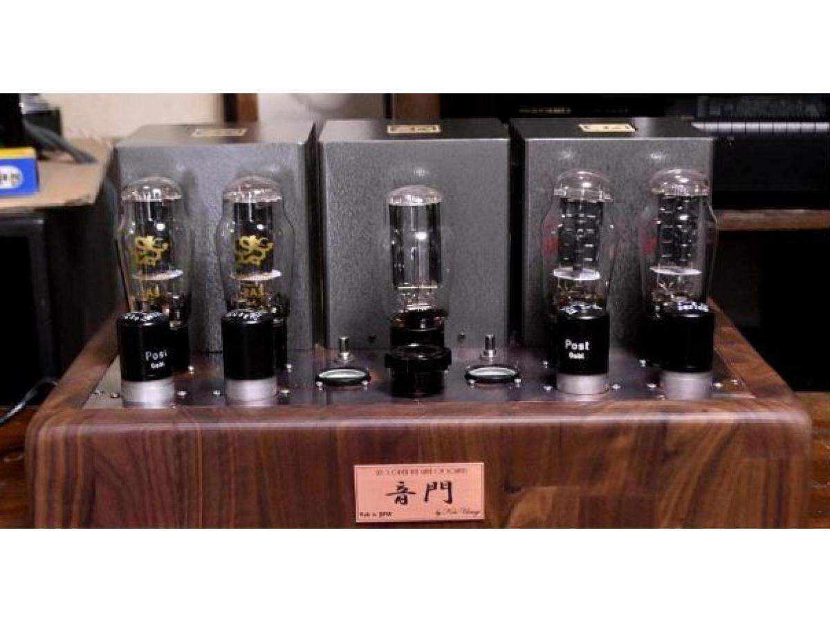

ildoria76 Inviato 24 Maggio 2023 Condividi Inviato 24 Maggio 2023 @mariovalvola se per anomalia intendi che tira fuori 3 W in single ended, io non ci trovo nulla di anomalo dopo aver sentito un ampli artigianale giapponese in push pull di 2A3 con delle Klipsch Forte IV...il miglior suono che abbia mai sentito! Riguardo la veridicità delle tue 2A3 prova a contattare il Sig. Takatsuki e vedi quello che ti risponde 😆😆😆 Link al commento https://melius.club/topic/14343-quali-sono-le-pi%C3%B9-musicali-tra-le-valvole/page/4/#findComment-845509 Condividi su altri siti Altre opzioni di condivisione...

Tigra Inviato 24 Maggio 2023 Condividi Inviato 24 Maggio 2023 @ildoria76 in effetti la 2A3 Takatsuki non ricalca, per costruzione meccanica, la classica monoplacca originale RCA e/o Fivre, né tantomeno le biplacca, ma ricorda molto da vicino l'immortale 300B Western Electric e discendenti più o meno legittime; leggo con piacere che almeno ha mantenuto la dissipazione di placca nei tradizionali 15 watt, a differenza di alcune produzioni che invece hanno abbondato (e parecchio) in tale parametro, dopando la povera 2A3 a livello della "sorella maggiore". L'eccellente @mariovalvola è persone di incredibile competenza nonché autocostruttore di sopraffina preparazione, lo seguo spesso anche su altro forum ma mi perdo nella mia ignoranza e non riesco a seguirlo in tutte le sue considerazioni, peccato non avere almeno un decimo delle sue competenze... 1 Link al commento https://melius.club/topic/14343-quali-sono-le-pi%C3%B9-musicali-tra-le-valvole/page/4/#findComment-845558 Condividi su altri siti Altre opzioni di condivisione...
mariovalvola Inviato 24 Maggio 2023 Condividi Inviato 24 Maggio 2023 @ildoria76 per anomalia mi riferivo alla costruzione moderna del tubo giapponese. Nei parametri che determinano il timbro di in tubo, sicuramente rientra la costruzione meccanica. La prima del 1933, presentava una piccola placca con una struttura molto complessa per tenere in tensione meccanica i 20 sottilissimi filamenti paralleli. La seconda costruzione, chiamata biplacca, risulta molto più semplice e robusta ma presenta il difetto di essere composta da due triodi collegati internamente in parallelo. I russi e i cinesi, probabilmente in un'ottica di semplificazione costruttiva, hanno iniziato a offrire queste nuove 2A3 con strutture simili alle 300B. L'esemplare giapponese, riprende questa tendenza. La cura sarà maniacale e il risultato ottimo. Probabilmente suonerà meglio di molte biplacca anche NOS ma dubito che possa svettare se confrontata con la mitica originale del 1933 che rimane qualcosa di unico. Link al commento https://melius.club/topic/14343-quali-sono-le-pi%C3%B9-musicali-tra-le-valvole/page/4/#findComment-845596 Condividi su altri siti Altre opzioni di condivisione...
