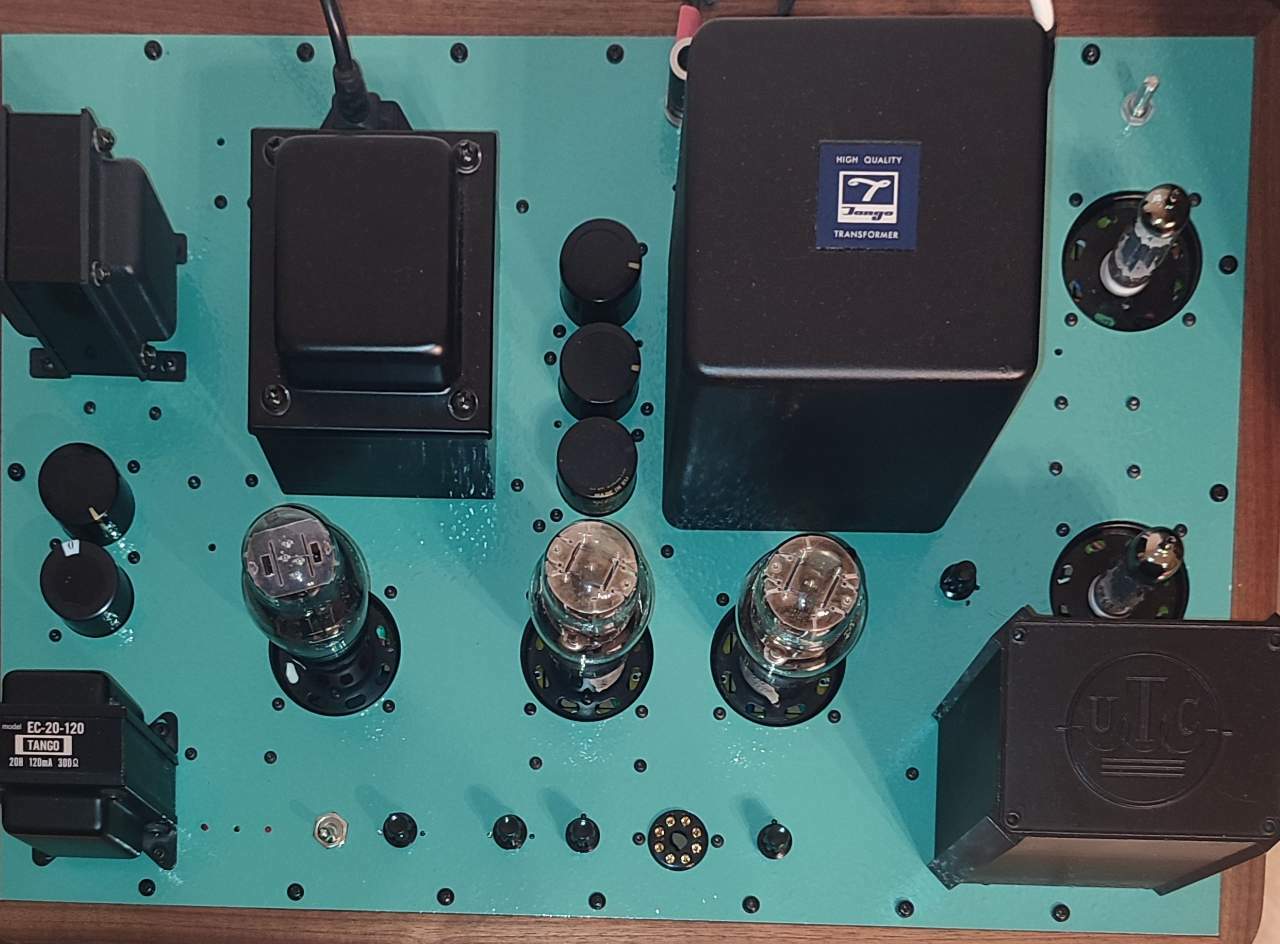

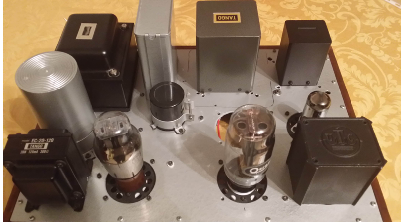

Questo è un messaggio popolare. ildoria76 Inviato 24 Maggio 2023 Questo è un messaggio popolare. Condividi Inviato 24 Maggio 2023 @mariovalvola questo amplificatore ho ascoltato...spero tu lo conosca, è un Otomon Lab by Ken Uesugi. Lo stato dell'arte per me. 1 2 Link al commento https://melius.club/topic/14343-quali-sono-le-pi%C3%B9-musicali-tra-le-valvole/page/5/#findComment-845817 Condividi su altri siti Altre opzioni di condivisione...

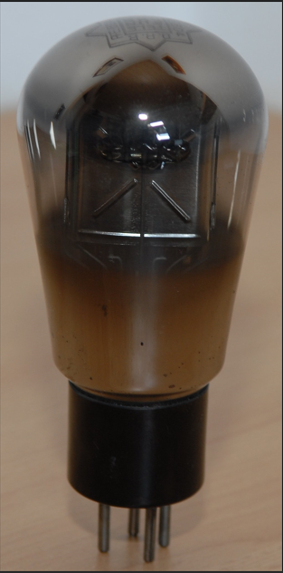

Tigra Inviato 27 Maggio 2023 Condividi Inviato 27 Maggio 2023 Una curiosa versione di 300B-98B by Valve Art con placca punched in titanio, ormai da molti anni scomparsa dal mercato e decisamente vintage: me la ricordo piuttosto ben suonante, verranno messe alla prova nello stadio driver di un se di 845 Link al commento https://melius.club/topic/14343-quali-sono-le-pi%C3%B9-musicali-tra-le-valvole/page/5/#findComment-848686 Condividi su altri siti Altre opzioni di condivisione...
walge Inviato 27 Maggio 2023 Condividi Inviato 27 Maggio 2023 @Tigra attenzione alla massima potenza dissipabile. Sono meno performanti dato che non raggiungono i 40w nominali Una versione jap, come quelle con placca in grafite Non male in senso generale ma deviano dalle 300B originali W Link al commento https://melius.club/topic/14343-quali-sono-le-pi%C3%B9-musicali-tra-le-valvole/page/5/#findComment-848730 Condividi su altri siti Altre opzioni di condivisione...

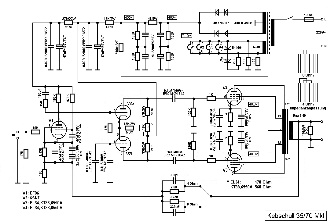

walge Inviato 9 Giugno 2023 Condividi Inviato 9 Giugno 2023 @tarantolazzi non capisco come mai ci sono finite le 100li sopra Le KT100 sono cinesi ( se non ricordo male) e su quel finale ci vanno le EL34 E’ un classe A con bias catodico Io rimetterei le 34 molto ben selezionate. Il punto di lavoro non è leggero e quindi una robustezza delle valvole è consigliata Cosi come le 6SN7 che fanno da sfasatore Per le EF86 qualche nos nuova a costi non proprio bassi si trova ancora Walter Link al commento https://melius.club/topic/14343-quali-sono-le-pi%C3%B9-musicali-tra-le-valvole/page/5/#findComment-862235 Condividi su altri siti Altre opzioni di condivisione...

walge Inviato 9 Giugno 2023 Condividi Inviato 9 Giugno 2023 @jimbo per quanto ne so io era con le 34. Nel manuale originale si parla di altre valvole di potenza tra cui la 8417 che di fatto non ha molta compatibilità con la 34. Ma vengono elencate anche la 6550A e KT88 Essendo a bias automatico può gestire anche il cambio ma francamente non ne vedo la utilità quando quelli standard avevano tutti montati la 34 Lo schema dove si nkta il cambio di resistenza se si volesse usare la 6550/Kt88 Link al commento https://melius.club/topic/14343-quali-sono-le-pi%C3%B9-musicali-tra-le-valvole/page/5/#findComment-862332 Condividi su altri siti Altre opzioni di condivisione...
walge Inviato 9 Giugno 2023 Condividi Inviato 9 Giugno 2023 @tarantolazzi si curamente è crollata una finale ed ha combinato qualche pasticcio nel circuito di polarizzazione. Mi è capitato più di una volta di sistemarli, anni fa. Se si monta la 88 senza variare la resistenza di bias e con le dovute cautele e controlli della corrente di riposo possono accadere impicci. Tanto non è che se monti le 88 raddoppi la potenza La foto originale Walter Link al commento https://melius.club/topic/14343-quali-sono-le-pi%C3%B9-musicali-tra-le-valvole/page/5/#findComment-862340 Condividi su altri siti Altre opzioni di condivisione...
