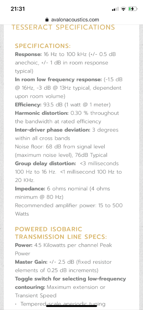

@Vmorrison Genelec 1236a, capaci di 130 db. 17 hz a - 6db.  Anche a 45 gradi i 10.000 sono sotto solo di 5 db e praticamente in asse con i 300 hz. A 15 gradi i 20.000 hz sono in flat. Manopola volume e si ascoltano anche a 60. Rif come si deve. E' roba pro. Vatti a vedere le specifiche simili delle tua amate. (non parlo di suono che ognuno sente quel che gli pare ma di tecnica e ricerca). Son come hai visto sopra in asse, figurati fuori. Insomma, rispetto a queste non hanno bassi, non possono gli stessi volumi neanche lontamente, hanno rif peggiore, fuori asse sono sballate. Cosa dovremmo dire? Chi è hifi e chi no?
https://melius.club/topic/14381-che-bello-il-basso-che-si-sente-col-corpo/page/17/#findComment-835959
@Vmorrison Ma davvero credi che siano più verosimili le tue scatolette di queste? Che chiunque potendo sceglierebbe le tue, o roba simile, al posto di queste? Che una orchestra od un piano siamo più veri con le scatolette? Insomma che la tua sia hifi e questa no? Saremmo davvero al ridicolo. Pensa questo tizio che ..... poteva prendere due avalonine e sentire più hifi. Ma cosa glielo avrà fatto fare? Boh? Ciao Van, stammi bene.

A differenza di te che ne spari una dietro l’altra…io riconosco l’impegno nel creare un diffusore come questo della foto..le misure non sono perfette ma sicuramente roba ho end…
Dovresti andarle ad ascoltare e poi confrontarle con il TUO “SUONO” così comprenderesti meglio così significa suonare coerentemente
