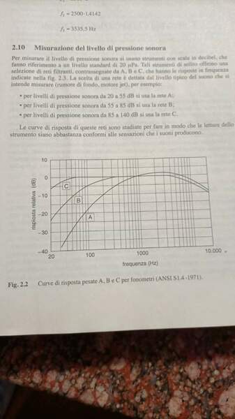

14 minuti fa, Paperinik2021 ha scritto:
preferisci la C? Già provata. Un paio di dB superiore, non tanto.
Queste le curve di risposta alle 3 diverse pesature del fonometroIMG-20230505-WA0001.thumb.jpg.c59ee04739bad9cc611abb453b99c88d.jpg. Vedi le differenze di livello alle basse frequenze...

ilmisuratore
I 30 hertz, a 90 dB,  noi li percepiamo con la stessa intensità che produrrebbe una frequenza di 1000 hertz a 60 dB
Non è che la pesatura fa parte di una preferenza, la pesatura va utilizzata in base a ciò che si deve misurare
In generale la pesatura di tipo A si utilizza per rilevazioni di rumore [ad esempio il rumore di fondo ambientale] sotto i 60dB
Rilevare un segnale musicale con SPL superiore a 80 dB e la pesatura A non è indicato, ed è questo il motivo per il quale ti parlavo dei 100 dB alle bassissime frequenze
La musica si misura senza alcune ponderazioni e filtri attivi in quanto si mette esattamente in evidenza il valore reale e, soprattutto, i livelli di picco corretti
Immagino [a meno che tu non disponga di un fonometro classe 1] che la rilevazione lineare [Z] tu non la possa utilizzare, altrimenti troveremmo molto più congrui i valori espressi con le sensazioni provate
Credimi, dopo 40 anni di misurazioni ti assicuro che 90 dB a 30 hertz [lineari] sono quasi uno scherzetto

13 ore fa, Paperinik2021 ha scritto:
considerato che non stavo ascoltando una sinusoide, bensì musica, vedi che la differenza che ho detto, circa 2 o 3 dB, è corretta.
Si, è corretta, ma per frequenze incidentali attorno i 600 hertz
Se per ipotesi misurassi realmente un assolo di organo con fondamentale a 30 hertz, a 93 dBA normalmente dovrebbero esplodere i diffusori normali
93 dBA
122 dBC
124 dBZ
Tutto questo per pura ipotesi, non conosco i tuoi diffusori visto che ne esistono anche capaci di arrivare a quelle pressioni [che reputo troppo alte]
