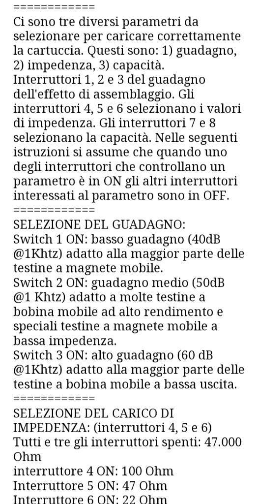

Buongiorno, ho riesumato lo step up in oggetto per fare qualche prova e con la Dyna e il pre phono impostato a 40 db il volume di ascolto è troppo basso, per avere un volume di ascolto soddisfacente, ovviamente a livelli condominiali devo ruotare la manopola del volume tre quarti della corsa. Con 50 db di guadagno tutto bene ed è anche un bel sentire, ma la cosa non mi sembra normale

La 17d dovrebbe essere utilizzata con step up con rapporto 1:10 1:12 , guadagno di 20/22 db ed impedenza naturale intorno ai 470 ohm. . Considerando che il tuo t 20 guadagna 26 db , al di là di “come” la fa suonare , dovresti sentire “più forte” del dovuto . Tutto ciò mi fa pensare che qualche cosa che non torna possa essere a carico del phono mm . Sei certo che il tuo guadagni 40 db ?

sezione phono del Forté model2 e Naim Stageline n, oggi viene un amico cui ho venduto il Lar e proviamo anche il Klimo.
Comunque non credo dipenda dal phono
Forse hai settato male il guadagno del phono mm , devo controllare , ho anch’io un Forte2 è un Forte1 …..credo che lasciandolo come da fabbrica in mm guadagni 40 db , mi sembra
