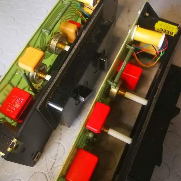

Ecco l'ennesima coppia di crossover, provenienti da una coppia di Devon entrate in laboratorio per ribordatura...
Su uno tutto Wima mkt, sull'altro un mix di Wima e di ITT (quelli marroncino... Orridi alla vista e alle orecchie...)
Devo dire di aver visto anche di peggio... (un cross tutto ITT e l'altro Philips (gialli) e Wima.
Ovviamente tali guazzabugli si "sentono" se si ha un impianto ben allestito...
Ricordo ancora, circa 20 anni fa la telefonata alle 23 di sera di un mio cliente... Avevo restaurato la sua coppia di Arden, sostituendo nel crossover il mix di componenti  e installando condensatori di qualità e soprattutto identici fra i canali... (e le resistenze a impasto al posto di quelle a filo...)
Bene, era felice perché ORA suonavano UGUALI!!!
Le aveva acquistate 30 anni prima, uniproprietario, mai uscite dalla sua casa...e lui, aveva sempre avuto il sospetto che suonassero diverse... È preso in giro dal negoziante dell'epoca...
Ora, arriva in laboratorio questa coppia di Devon e il cliente si raccomanda di fare un lavoro "al meglio" all altoparlante (banale ribordatura...) e fatto presente la differenza fra i cross "fa spallucce".... Che fareste?
Da tecnico ho una mia opinione... Mi piacerebbe sentire la vostra...

@ilbetti fossi io il cliente mi affiderei a te (ma non posso esserlo, visto che si tratta di tannoy), però in generale vale sempre il vecchio assunto attacca il cavallo dove vuole il padrone.. gli audiofili sono strani, non vorrei che poi si lamentasse perchè con la sistrmazion del cross le sue tsnnoy non sono più originali

Personalmente approfitterei per far sistemare decentemente anche i crossover, ma temo abbia ragione @cactus_atomo, spesso si confonde l'originalità del ricambio con la garanzia di mantenimento delle caratteristiche sonore.
Ho memoria di interminabili discussioni in Vintage nelle quali c'era più di qualcuno che sosteneva la necessità di preservare, ad esempio in un Rtr, i condensatori originali di quarant'anni prima...

@ilbetti Fossi in te, ( da artigiano come sono anche io) sistemereri anche i cross facendo anche il secondo tutto wima, almeno sono uguali...si che il cliente è il proprietario, ma se un domani le vendesse, dicendo " sistemate da Estro Armonico" e l'acquirente trovassero una variegatura di cap, purtroppo ci faresti brutta figura...

Possono essere diversi anche se direttamente uscite da Tannoy?
magari l' "unico proprietario" in passato ne ha portata a riparare solo una...e il disastro è stato fatto.
è l'unica spiegazione che riesco a darmi se effettivamente erano una "vera" coppia.
@ilbetti ci sono numeri di serie nei diffusori?

Secondo me questo le fa ribordare per poi rivedere. Se questo corrispondesse a realtà e in caso decidesse di lasciare i crossover spaiati mi accorderei con lui che nel caso ti dovesse menzionare nell'ipotetico annuncio di farlo indicando espressamente solo la ribordarura e non un generico " controllate da".
