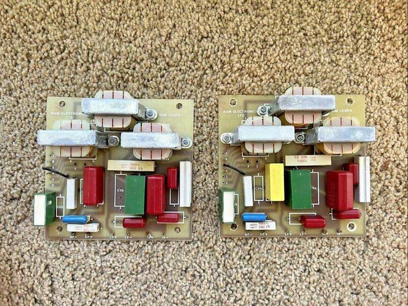

gimmetto Inviato 13 Maggio 2023 Condividi Inviato 13 Maggio 2023 @ilbetti Sarò stato fortunato, ma su 10 coppie di AR (quelle buone!), altoparlanti, condensatori cavi...identici! 1 Link al commento https://melius.club/topic/14470-tannoy-hpd-una-scarpa-e-una-ciabatta/page/7/#findComment-833231 Condividi su altri siti Altre opzioni di condivisione...
ilbetti Inviato 13 Maggio 2023 Autore Condividi Inviato 13 Maggio 2023 @gimmetto AR è un "altra parrocchia"... Gli americani sono diversi. Su crossover AR, JBL, Altec, Allison, Epicure, Genesis, Ohm, Infinity, Bozak, Klipsch.... Le prime che mi vengono in mente è che sono passate in laboratorio non ho mai trovato crossover con componenti di tipo diverso fra i canali... Link al commento https://melius.club/topic/14470-tannoy-hpd-una-scarpa-e-una-ciabatta/page/7/#findComment-833280 Condividi su altri siti Altre opzioni di condivisione...
ilbetti Inviato 13 Maggio 2023 Autore Condividi Inviato 13 Maggio 2023 @gimmetto ... Semplicemente non ci si badava... Personalmente ho un paio di episodi che se li racconto rischio la fustigazione da parte dei cultori di un celebre marchio italiano... Parlo di circa 30 anni fa... È mi ero accorto di molte cose... È un notissimo celeberrimo progettista italiano mi "perculava".... Ma un altro progettista con cui avevo a che fare mi dava ragione... (era tedesco, e dalla sopraffina cultura è conoscenza musicale...) 1 Link al commento https://melius.club/topic/14470-tannoy-hpd-una-scarpa-e-una-ciabatta/page/7/#findComment-833287 Condividi su altri siti Altre opzioni di condivisione...

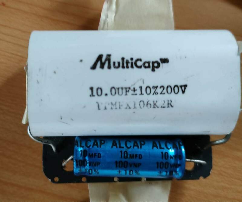

Altainefficienza Inviato 13 Maggio 2023 Condividi Inviato 13 Maggio 2023 @ilbetti "no nessuna precedente riparazione (i condensatori plastici non si guastano)". Al contrario degli infami elettrolitici bipolarizzati, montati sulla stragrande maggioranza dei diffusori vintage (anche KEF o B&W)... Per non parlare delle tolleranze, magari al 20%. E di cosa resta del valore originario dopo 10 o 20 anni. Anche se all'inizio erano eguali... Ma siccome non li vedi diversi tra i canali, allora vanno bene. Un saluto, Piero Link al commento https://melius.club/topic/14470-tannoy-hpd-una-scarpa-e-una-ciabatta/page/7/#findComment-834003 Condividi su altri siti Altre opzioni di condivisione...
ilbetti Inviato 13 Maggio 2023 Autore Condividi Inviato 13 Maggio 2023 @Altainefficienza ... Esatto. Sui diffusori British che usano i terrificanti elettrolitici bipolarizzati mi sono sempre chiesto quanti davvero conoscono il suono reale dei propri diffusori.... Tempo fa entrò in laboratorio una coppia di Ditton 66 di un 'talebano" ultraconservatore... In quei giorni avevo contemporaneamente una coppia identica in cui avevo sostituito condensatori e resistenze (e suonava di una trasparenza e precisione...) Al ritiro delle sue intonse (mi aveva quasi "diffidato" dal toccare il crossover... (era un lavoro di restauro di "falegnameria") Bene, quando arriva, faccio trovare sonante la coppia upgradata....ascolta un po', si siede, estasiato.... (e io non dico nulla...) poi dopo una mezz'ora collego le sue, mille volte più belle... (ci credo, con l'impiallaccio portato a nuovo... Ho un falegname audiofili bravissimo....).... Loffie, lente, impastate, opache e senza dinamica... Ci rimane malissimo...... Il mese dopo me le porta per fare il lavoro sul cross. Mi ha confessato che se non le avesse sentite dopo le altre mai e poi mai avrebbe fatto fare alcunché... (... Sono pronto ad essere crocefisso in sala mensa...) Link al commento https://melius.club/topic/14470-tannoy-hpd-una-scarpa-e-una-ciabatta/page/7/#findComment-834040 Condividi su altri siti Altre opzioni di condivisione...
andpi65 Inviato 14 Maggio 2023 Condividi Inviato 14 Maggio 2023 4 ore fa, Altainefficienza ha scritto: Al contrario degli infami elettrolitici bipolarizzati, montati sulla stragrande maggioranza dei diffusori vintage (anche KEF o B&W)... Per non parlare delle tolleranze, magari al 20%. E di cosa resta del valore originario dopo 10 o 20 anni. Se parliamo degli Elcap ( quelli neri con i "tappi" rossi alle estremità) ti dò ragione. Link al commento https://melius.club/topic/14470-tannoy-hpd-una-scarpa-e-una-ciabatta/page/7/#findComment-834127 Condividi su altri siti Altre opzioni di condivisione...
Altainefficienza Inviato 14 Maggio 2023 Condividi Inviato 14 Maggio 2023 @andpi65 anche i Bennic blu, roba da supermercato... cmq, da bastian contrario, c'è un che di positivo nel vedere condensatori diversi: vuol dire che erano progettate da ingegneri, che prendevano il materiale a specifica. Il fatto che molti decenni dopo discutiamo se sia il caso di uniformare le due casse non significa che quella volta abbiano sbagliato. Semplicemente non esisteva, nel bene e nel male (ovvero non c'erano certi eccessi) la sensibilità per il suono dei componenti, e si utilizzava quanto di buono proponeva l'industria della componentistica. I Wima rossi li vediamo anche oggi, spesso in bella mostra in ampli costosi (senza pensare che magari vengono molto meno di un Euro). Ma gli stessi ITT marroni - i celebri PMT2R - erano condensatori industriali, tra quanto di meglio prodotto al tempo. Un saluto, Piero 1 Link al commento https://melius.club/topic/14470-tannoy-hpd-una-scarpa-e-una-ciabatta/page/7/#findComment-834219 Condividi su altri siti Altre opzioni di condivisione...
