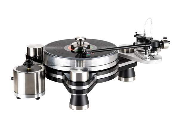

Sfogliando il catalogo della prestigiosa azienda VPI Industries, produttrice di meravigliosi giradischi, ho notato qualcosa di molto particolare.
Ci sono varie discussioni aperte su Melius riguardo l'argomento trazione del giradischi, quindi opinioni più o meno contrastanti sulle varie tipologie - cinghia, puleggia, diretta -, peculiarità ed effetti sulla lettura del nostro amato vinile. La tendenza è quella di voler stabilire con certezza il vincitore.
Generalmente le aziende scelgono un percorso, massimo due e lo implementano in relazione al target prefissato. Avviene anche, ad esempio, per la tipologia del telaio, dove si tende ad abbracciare una filosofia ed applicarla eventualmente fino al suo massimo sviluppo. Esempi possono essere Technics col DD (direct drive o trazione diretta) e telaio rigido, Michell o Linn con cinghia e telaio flottante, SME con cinghia e telaio semi rigido etc..
Il caso VPI, dicevo è particolare. Non so se sia l'unico produttore a farlo (mi viene in mente ad esempio Thorens), ma il loro attuale catalogo ha destato la mia curiosità: mentre impiegano diffusamente la tecnologia a telaio rigido, riguardo la trazione applicano tutti e 3 i metodi più noti nell'ambito dei vari modelli.
In particolare, dai modelli entry fino a questo (Avenger), trazione a cinghia...

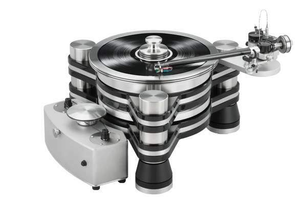

...per poi passare ai modelli top, di cui uno con trazione a puleggia (Titan)...

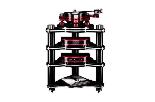

...per concludere col top del top (Vanquish), con trazione diretta...

Nello specifico, il suo HW40 a trazione diretta, sembra sembra che sia ancora più performante di un Technics, che se ne dica. C’era una discussione in merito, tempo fa.

Si il dd di vpi è un progetto completamente autonomo costato milioni all’azienda, comunque non c’è una sola soluzione, ve ne sono tante, ciascuna con la sua ragione d’essere.

@Paolo_AN ritengo he in casa vpi lo sviluppo più interessante sia quello a trazione diretta, progetto completamente proprietario, mentre i motori dei cinghia e dei puleggia sono sostanzialmente gli stessi, piuttosto normali.. e non sono certo dei Papst Ebm, al momento i più performanti sul mercato.. che solo poche macchine top adottano.
